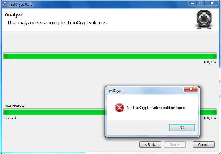

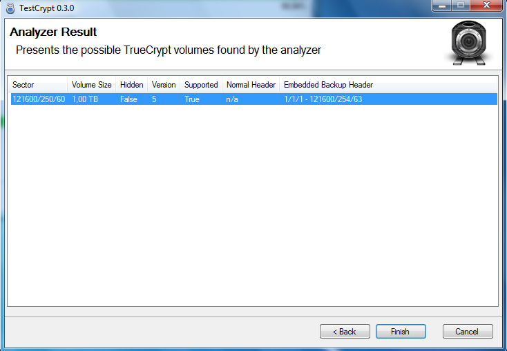

Das ging aber sehr schnell - "Automatic" bei "Start of Volume" und "End of Volume" sollte ca. 3h dauern, außer vielleicht bei einem Hexacore bei 4GHz.
TBS7
Cadet 4th Year
- Jan. 2011
- 81
beim ersten mal hatte ich vergessen die Parameter einzugeben
In 5 Stunden werde ich es wissen
ich lasse jetzt alle Platten die er erkannt hat via Automatic durchlaufen
wenn das Prog nix findet gibt es noch ne Alternative ?
Edit.: und ist das Normal das truecrypt immer mehr und mehr Zeit braucht umso öfters man das PW eingibt ?

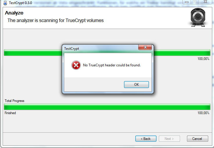

Noch 40Min und immer noch nix... ich mach mir sorgen >.<
Verzweifelt *binZ*
Kan man dein Prog net eig auf ein Kern Beschrenken ?
Edit.: Ich Glaube er Hat was Gefunden
Habe ja Zwei Platten Paralel Laufen lassen
Verzweifelt *binZ*

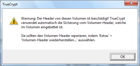

Hast du ein 32-Bit Betriebssystem? Wenn ja, dann kannst du einfach einen Rechtsklick auf den gefunden Header machen und die Partition mal probieren zu mounten.
Simpson474
Fleet Admiral
- Sep. 2006
- 12.826

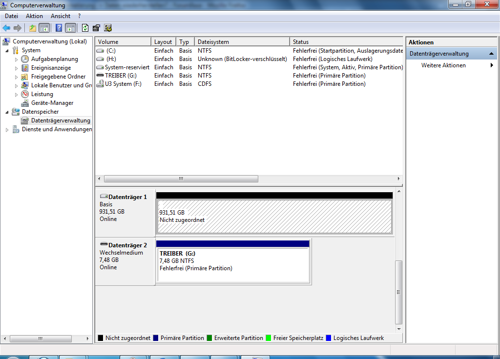

Dann musst du die Partition jetzt anhand der Grenzen erstellen. Auf den ersten Blick sieht das sogar nach Vista-Format aus - du könntest also in der Datenträgerverwaltung probieren, eine neue, unformatierte (extrem wichtig, sonst ist womöglich alles weg) Partition über die komplette HDD zu erstellen.

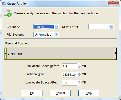

Also EASEUS Partition Master 6.5.2 Home Edition nehmen
Creat Neu Patition
File Type: Unformattet
Creat as ? Logical oder Primary ?
Drive Letter ?
noch was vergessen ?
Edit.:
Die Funktion "Datenträgerverwaltung" habe ich noch nie Benutzt >.< damit kenn ich mich net aus
Creat Neu Patition
Drive Letter ?
Edit.:
(Edit.:)
Simpson474
Fleet Admiral
- Sep. 2006
- 12.826
Wichtig wäre, dass du die Partition mit dem gleichen Tool erstellst wie damals - unterschiedliche Tools verwenden gerne unterschiedliche Grenzen. Unbedingt als Primary erstellen, Laufwerksbuchstabe ist nicht unbedingt nötig.
Simpson474
Fleet Admiral
- Sep. 2006
- 12.826
Ja, die ganze HDD. Du hast noch ca. 7,8MB vor der Partition frei, dass sollte wohl nicht so sein. Die Sektorgrenzen wirst du mit dem Tool nicht angeben können, das geht wohl nur mit testdisk. Wenn es jetzt so nicht funktioniert, dann muss auch testdisk herhalten.

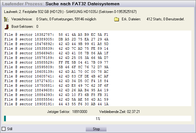

Repariere den Header mal noch nicht. Kannst du auf die Dateien zugreifen? Ist eher unwahrscheinlich durch die Schnellformatierung. Jetzt brauchst du ein Datenrettungsprogramm, welches auf die gemountete TrueCrypt-Partition zugreifen kann. GetDataBack kann das garantiert, ist jedoch keine Freeware - allerdings kannst du mit der Demo zumindest mal sehen, was wiederhergestellt werden kann.

Hängt davon ab, welches Dateisystem dein TrueCrypt-Volume hatte. Hattest du Dateien größer als 2GB gespeichert, so war es garantiert NTFS - im Zweifel auch eher NTFS als FAT.
Wichtig ist, dass du nicht die physikalische HDD, sondern das gemountete Volume auswählst. Das sollte irgendwo unter "Logische Laufwerke" gehen (auf deinem Screenshot sieht es eher falsch aus).
