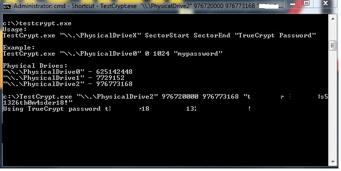

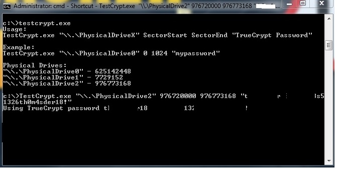

Nun habe ich dein Tool benutzt die neuste version ohne GUI verwendet.
Ich wollte eigentlich Abbrechen und die Version mit GUI verwenden aber läuft jetzt schon 30min da wollte ich es nicht abbrechen
Habe ich bisher alles richtig eingestellt? (wie gesagt scannt schon 30min)

Laufen dürfte TestCrypt jetzt nicht, da er ja eine Fehlermeldung ausgespuckt hat mit "Cannot open physical drive", weil du das 'X' nicht ersetzt hast. Ich würde dir auch die GUI-Version empfehlen, da dort doch einige Bugs gefixt sind.

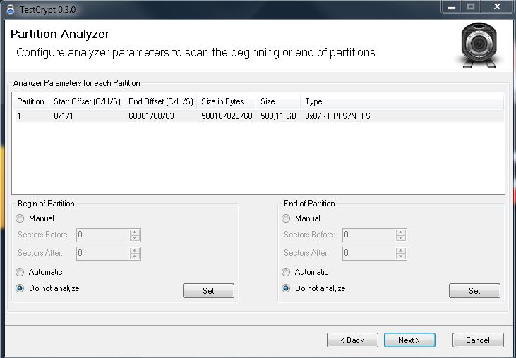

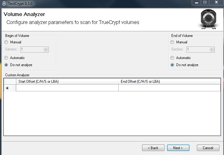

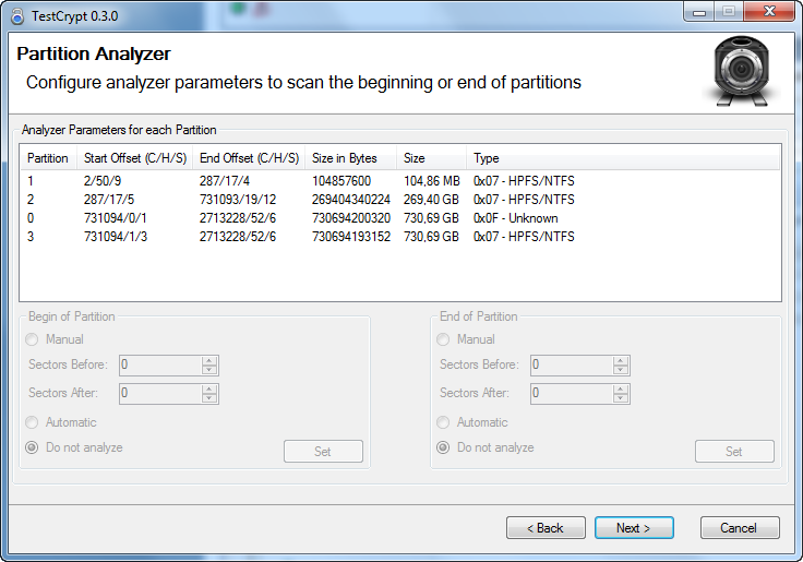

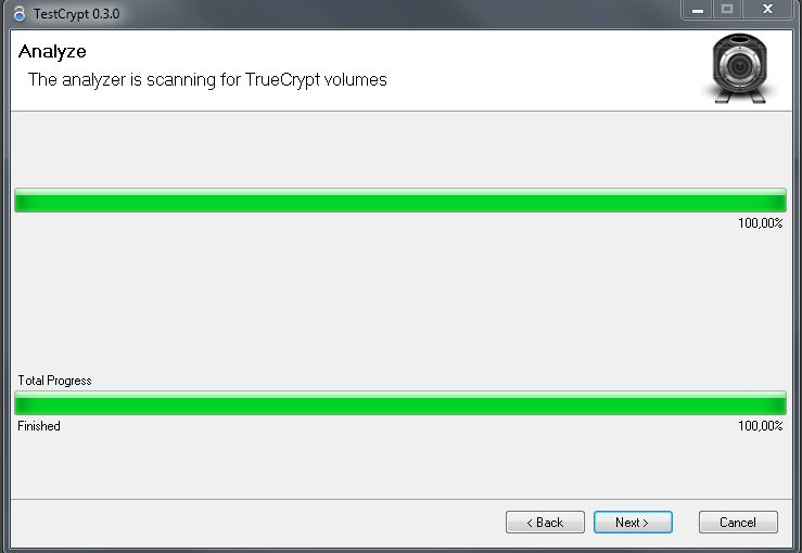

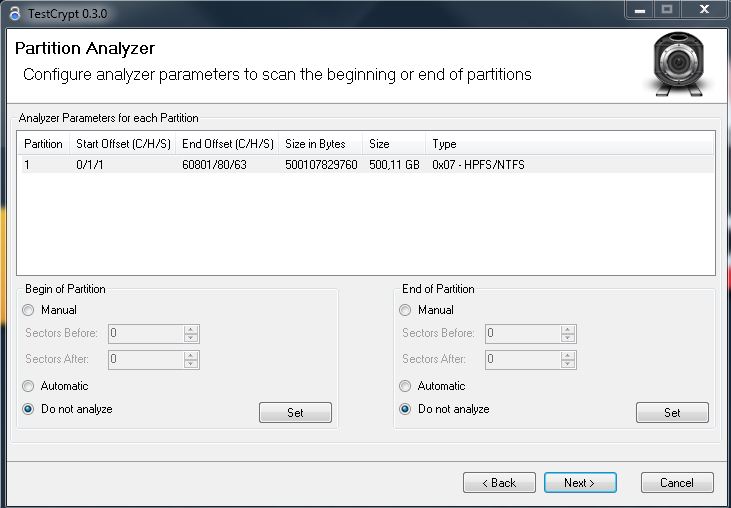

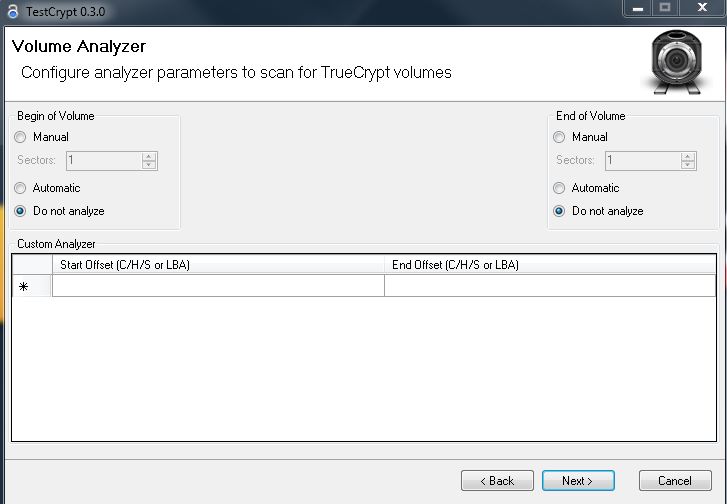

So ok habe nun die Gui Version gestartet (hab 3 bilder gemacht)
Muss ich bei bild 3 Volumen Analyzer nun das selbe wie zuvor machen also die daten eingeben wo gescannt wird?
ok habs gestartet dauert ca.5std "gut ding will weile haben
" ich meld mich dann wenn es fertig ist
//Update: Noch 1 Stunde und ja mein Laptop ist nicht der neuste

Mach einfach bei "End of Volume" auf "Automatic" - im Moment scannt er dann auch exakt 20000 Sektoren am Ende der HDD, mehr künstliche Intelligenz gibt es noch nicht.
EDIT: 5h deuten schon fast auf einen etwas betagten Single-Core Prozessor hin. Allerdings habe ich auch noch einen Bug gefunden, der die GUI-Version ca. 3x langsamer laufen lässt als die letzte Version für die Kommandozeile. Der Bugfix wird aber erst im nächsten Release eingebaut.

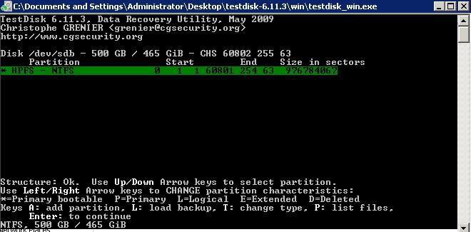

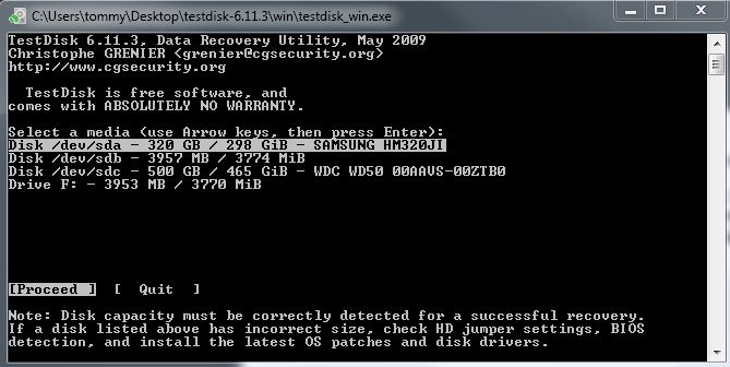

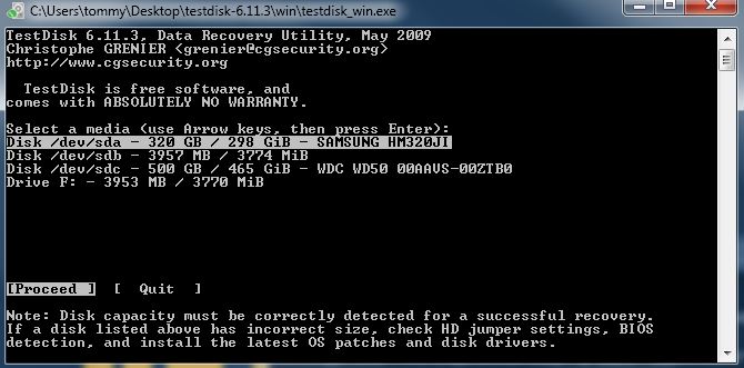

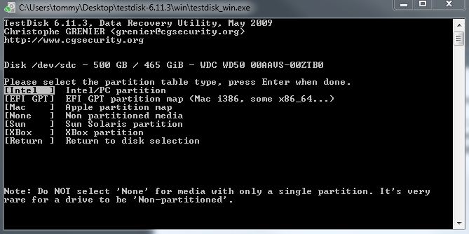

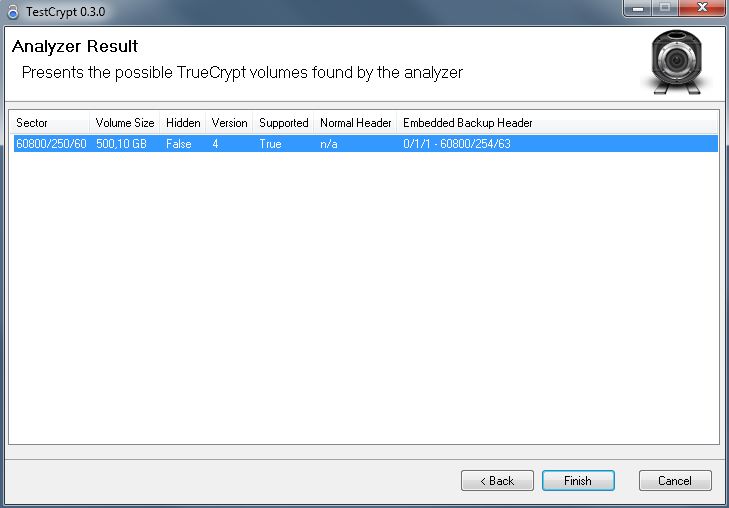

Verwendest du ein 64-Bit Betriebssystem? Wenn ja, dann sollte bereits zum Start eine Meldung kommen, dass 64-Bit ab Windows Vista nicht unterstützt wird (Windows XP 64-Bit funktioniert).tommy-18 schrieb:Mit Rechtsklick auf Mount as Backupheader kommt der Fehler "TestCrypt driver could not loaded".
Du kannst in diesem Fall die Partition per Hand in Testdisk anhand der ausgespuckten Daten erstellen. Die Werte sehen aber fast nach Standardschema von Windows Vista bzw. neuer aus, es könnte daher auch funktionieren einfach eine neue Partition (Achtung unformatiert, sonst ist alles verloren) in der Datenträgerverwaltung zu erstellen.

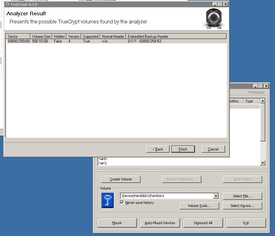

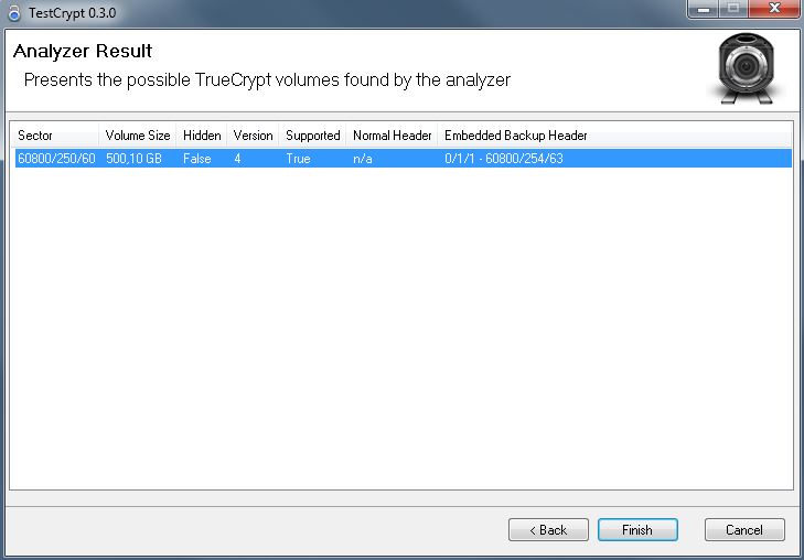

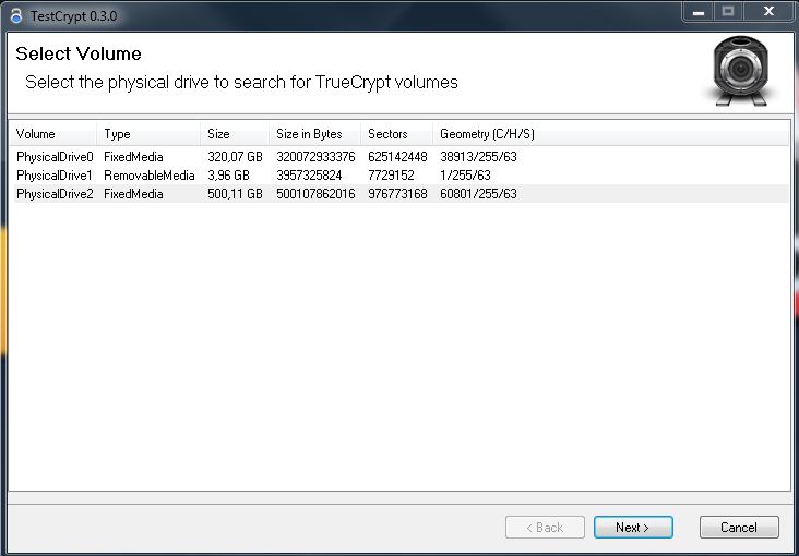

Du könntest die Laufzeit von TestCrypt jetzt deutlich Beschleunigen, da ja nun bekannt ist, wo sich der Header befindet. Dazu könntest du beim Custom Analyzer eine neue Zeile hinzufügen, mit den folgenden Werten: Start-Offset 60800/250/60, End-Offset 60800/250/61 - das sollte dann nur ein paar Sekunden dauern.
^^ ok habe ich gemacht nun ging es flott.
Nur wenn ich jetzt Mount as Backup Header mache wird das Laufwerk zwar gemounted
aber wenn ich auf das Laufwerk zugreifen will werde ich gefragt ob ich es Formatieren will.
Nun habe ich die Partition auf P gestellt und auf Compaq Diagnostics.

Dann wurde doch zu viel bei der Formatierung gelöscht und das Dateisystem ist beschädigt. Im Normalfall helfen hier nur Datenrettungsprogramme - leider sind die, die auch wirklich funktionieren nicht kostenlos. Bei mir hat hier GetDataBack immer die besten Ergebnisse geliefert und dieses kann auch mit logischen Laufwerken (also dem gemounteten TrueCrypt-Volume) umgehen. Die Demo-Version zeigt zumindest an, was wiederhergestellt werden kann - wiederherstellen kann jedoch nur die Kaufversion. Wichtig ist, dass du die Datenrettungsprogramme auf das logische TrueCrypt-Laufwerk loslässt - direkt auf der physikalische HDD kann kein Programm was anfangen.
