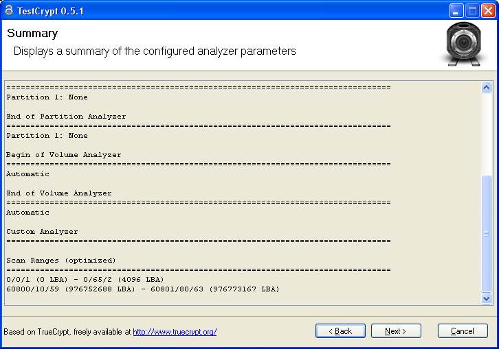

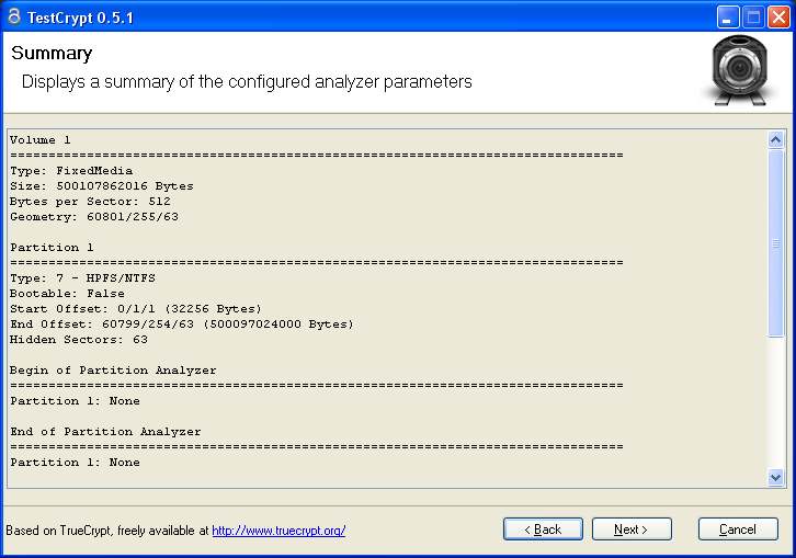

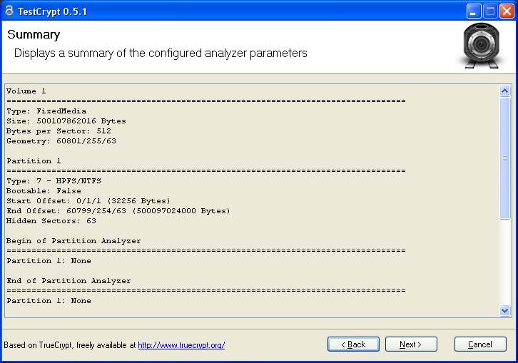

Da ich damals keine auffälligen Zahlenkolonnen finden konnte, mit Testdisk, habe ich jetzt einmal Testcrypt probiert. Ich habe lt. Screenshots die ganze Platte absuchen lassen (dauerte etwa 45 Minuten). Ergebnis: No boot header found.
Jetzt versuche ich nochmal HxD, aber 20.000 Sektoren abzusuchen dauert sehr lange. Wie groß wäre denn die Zahlenkolonne innerhalb der letzten 20.000 Sektoren? Danach könnte ich die Mausradgeschwindigkeit einstellen (weil ich dann einzelne Sektoren überspringen darf)

Ich habe bei Sektor 976751999 von 976773168 einen Sektor mit Zufallsdaten gefunden!
Was soll ich jetzt tun?
Ist doch komisch, damals habe ich das hier geschrieben:
und jetzt enden die Zufallszahlen genau bei Sektor 976751744 (also eigentlich so, wie du es erwartest hast)?! Wie kann sich sowas ändern?
Mit Testcrypt die Sektoren 1 vor 976751999 (wo ich Zufallszahlen inmitten der 000er gefunden habe) bis 1 nach 976751999 gescannt, will er 1045 Tage suchen... aber bin ich auf dem richtigen Weg?

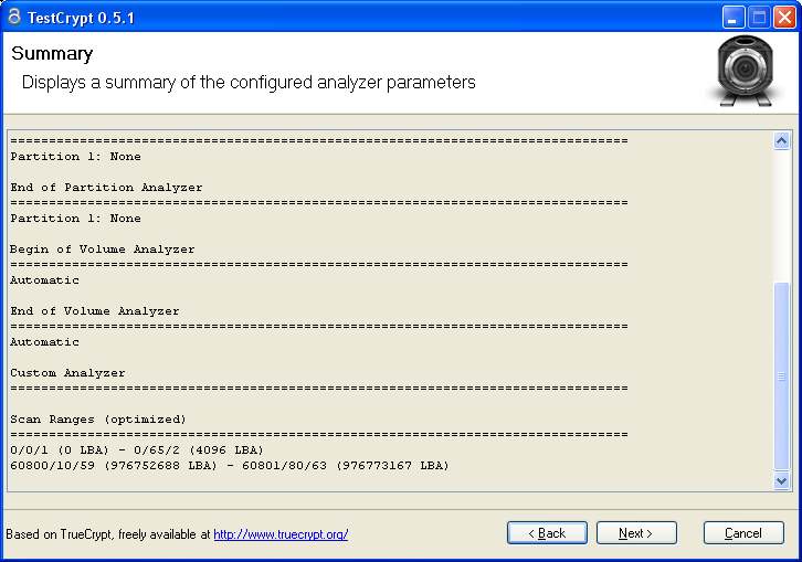

Justin's schrieb:Meine HDD hat bereits nach 1/5 ihrer Sektorenanzahl nur noch Nullen geschrieben.
Bei 142206245 von 976773168 enden die letzen zufällig geschriebenen Daten.
Dh von Sektor 0 - 142206245 sind Zufallsdaten aufzufinden.

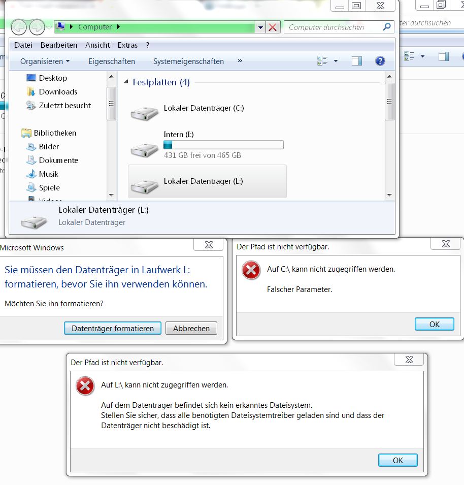

Verschlüsselte externe FP wurde mit aktuellem TrueCrypt veschlüsselt und mit Windows schnellformatiert.
Neue Daten wurden nicht auf die Festplatte geschrieben.
TrueCrypt mountet das Laufwerk noch und kann auch den Header backupen. Windows möchte die Platte formatieren, wenn man Sie öffnen will. (Darauf folgende Meldungen siehe Screenshot.)
Besonders interessant find ich, dass mir nach dem Mounten einmal die gemountete FP "L" angezeigt wird und zusätzlich weiterhin noch das Laufwerk C, dass da ist sobald die Platte anschließe. Die physisch 1x vorhandene FP wird also 2x auf dem Arbeitsplatz angezeigt.
Habe Win7 64 Bit. Platte ist 1TB groß. Was für Informationen sind sonst noch relevant?
Wie soll ich zur Datenrettung vorgehen?

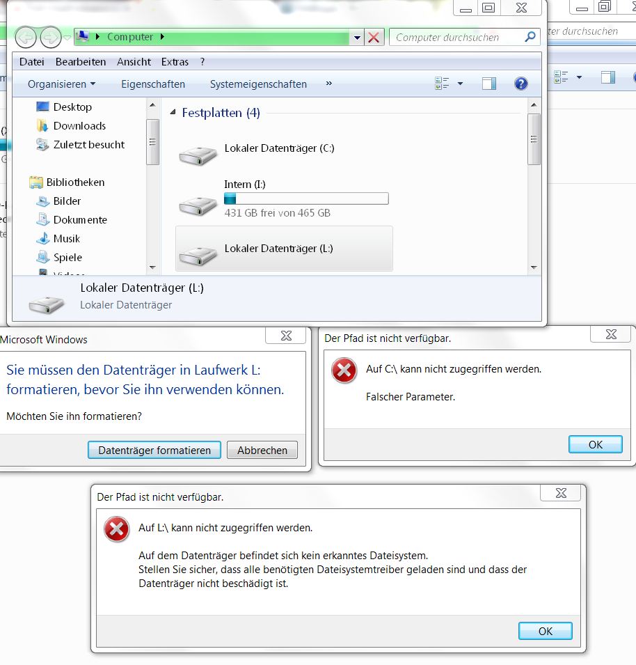

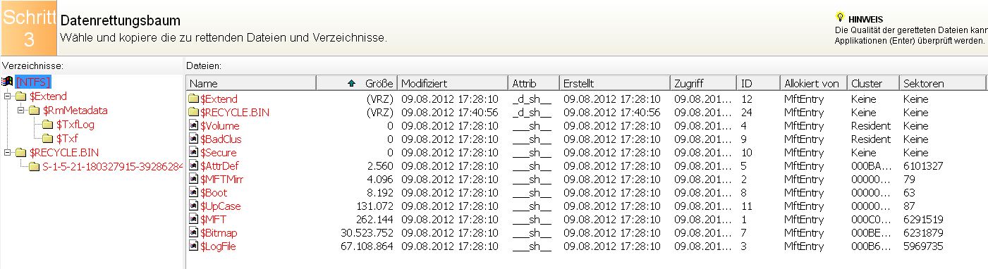

In diesem Fall helfen nur noch Datenrettungsprogramme wie R-Studio oder GetDataBack - wichtig ist, dass du diese Programme auf das in TrueCrypt eingebundene Laufwerk anwendest, auf der verschlüsselten HDD können die Programme nämlich nichts machen.

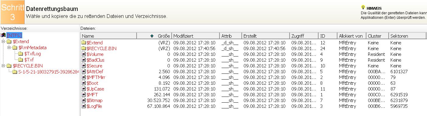

Nach 3,5 stündigem Scan lieferte GetDataBack for NTFS folgendes ernüchternes Ergebnis (siehe Screenshot).
Das sieht mir bald aus, als wenn da doch erneut daten daruf geschrieben worden oder?
Oder habe ich das falsche Dateisystem angewandt? Ich war mir eig. ziemlich sicher sicher, dass es NTSC war... gibt es ein Tool um das zu überprüfen?

Bist du dir sicher, dass GetDataBack über das in TrueCrypt eingebundene Laufwerk gelaufen ist (die Option ist in GetDataBack etwas versteckt, es muss eine kleine Box mit der Aufschrift "Logische Laufwerke" aufgeklappt werden)? Welches Dateisystem verwendet wurde, lässt sich nach dem Überformatieren nicht mehr eindeutig feststellen - standardmäßig wird FAT32 in TrueCrypt verwendet, außer man wählt die Option, dass Dateien größer 4 GB gespeichert werden sollen.
