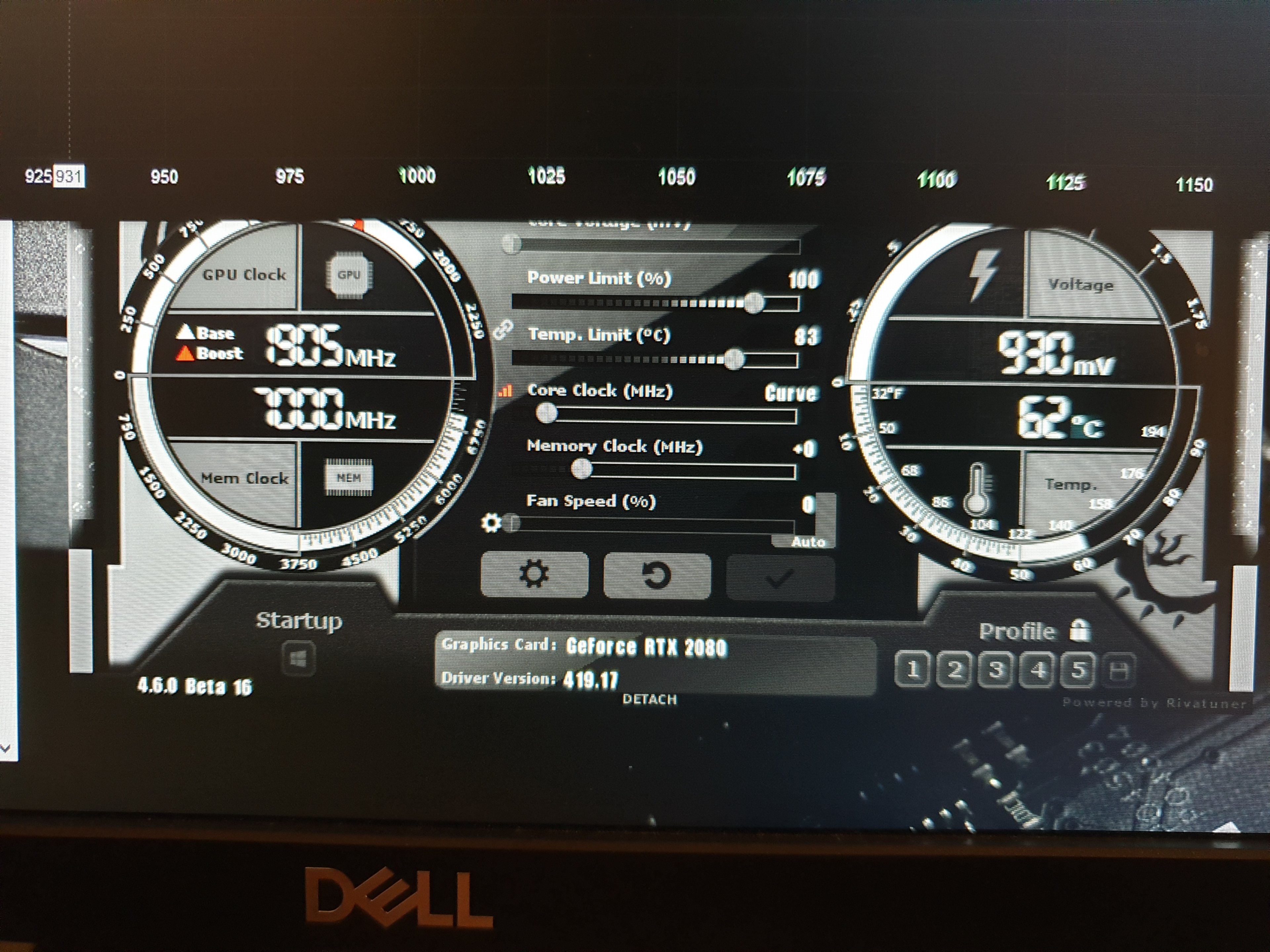

Ich hatte ja mit meinem ersten Setting auch schon Probleme in BF V (Programm beendet).
Das nächste schien dann zu laufen, obwohl auch 1-2 komische Hänger im Menü drin waren. Apex hat mir dann aufgezeigt, dass es nicht geht. Es ist auch konsistent: Default oder mit dem 987mV Profil kein Problem, aber mit dem anderen oder gerade den 931mV beendet sich das Spiel jedes Mal sofort beim ersten Laden der Map.
Es wird also definitiv an der Spannung liegen und nicht dem Spiel.
Aber du hast erfasst was ich gerade auch nicht verstehe: Wieso sind default Punkte nicht stabil wenn ich darauf kappe?
Wenn ich die Kurve default lasse ist es stabil, allerdings boostet die ja auch weitaus höher und nimmt sich daher auch mehr Spannung.
Steige gerade absolut nicht durch warum darunter solche Probleme auftreten. Mein Chip scheint zwar nach oben zu wollen, nicht aber nach unten :freak:
Mit den 931mV wollte ich nur ein Power Limit vermeiden, aber beim Rest muss ich passen.
Ich glaub den Fall hatten wir noch nicht, auch nicht mit GTX 1000er.
Alles unterhalb von 987mV instabil, selbst ohne OC ist mir neu. Sehr sehr merkwürdig.
Ich weiß nicht wieviel Lust du hast, machen musst du nichts, kostet immerhin viel Zeit. Ich würde jetzt mehr Werte testen um sicher zu gehen, funktioniert was unter 0,9? Und alles ab 0,981V.

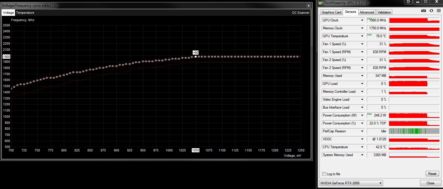

Ich habe mal den MSI Afterburner OC Scan, welcher exklusiv für die Turing Serie is ausprobiert und bin mit dem Ergebnis sehr zufrieden. Die Kurve die er erstellt hat ist super. Anfangs läuft meine 2080 mit 2075Mhy und 1,035V und taktet sich in der regel nach 30 Min in einem Game (AC oddyssey) auf 2000 Runter und bleibt auch da @ 0,965v. Max Temps in games sind um die 64 Grad. Habe die GPU mit 2 Verschiedenen kabeln am PSU hängen.
Top Tool, und hab da auch nicht mehr lust viel mehr einzustellen.

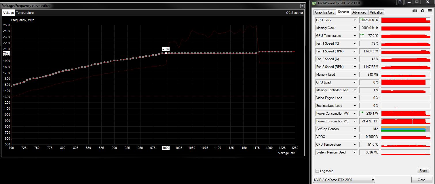

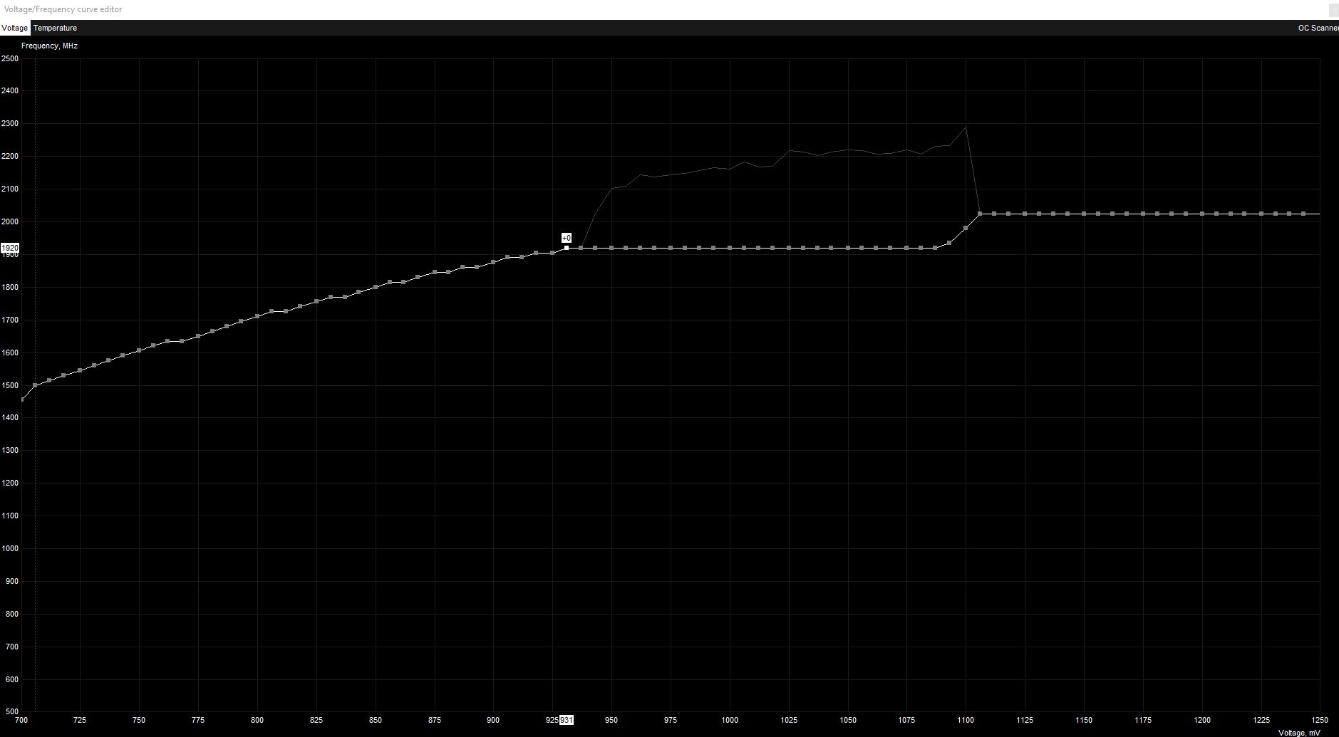

Sehe ich anders. Die Curve, die der OC bei mir erstellt hat, hat eine schlechtere Leistung bei höherem Stromverbrauch.
Edit: Korrekte Bilder geladen.
@oemmes Das variiert allerdings stark. Der OC Scanner liefert sehr unterschiedlich gute und schlechte Ergebnisse. Bei manchen nahe des Optimums und bei anderen eben etwas davon entfernt.
In deinem Fall liefert er aber wirklich abnormal suboptimale Ergebnisse.

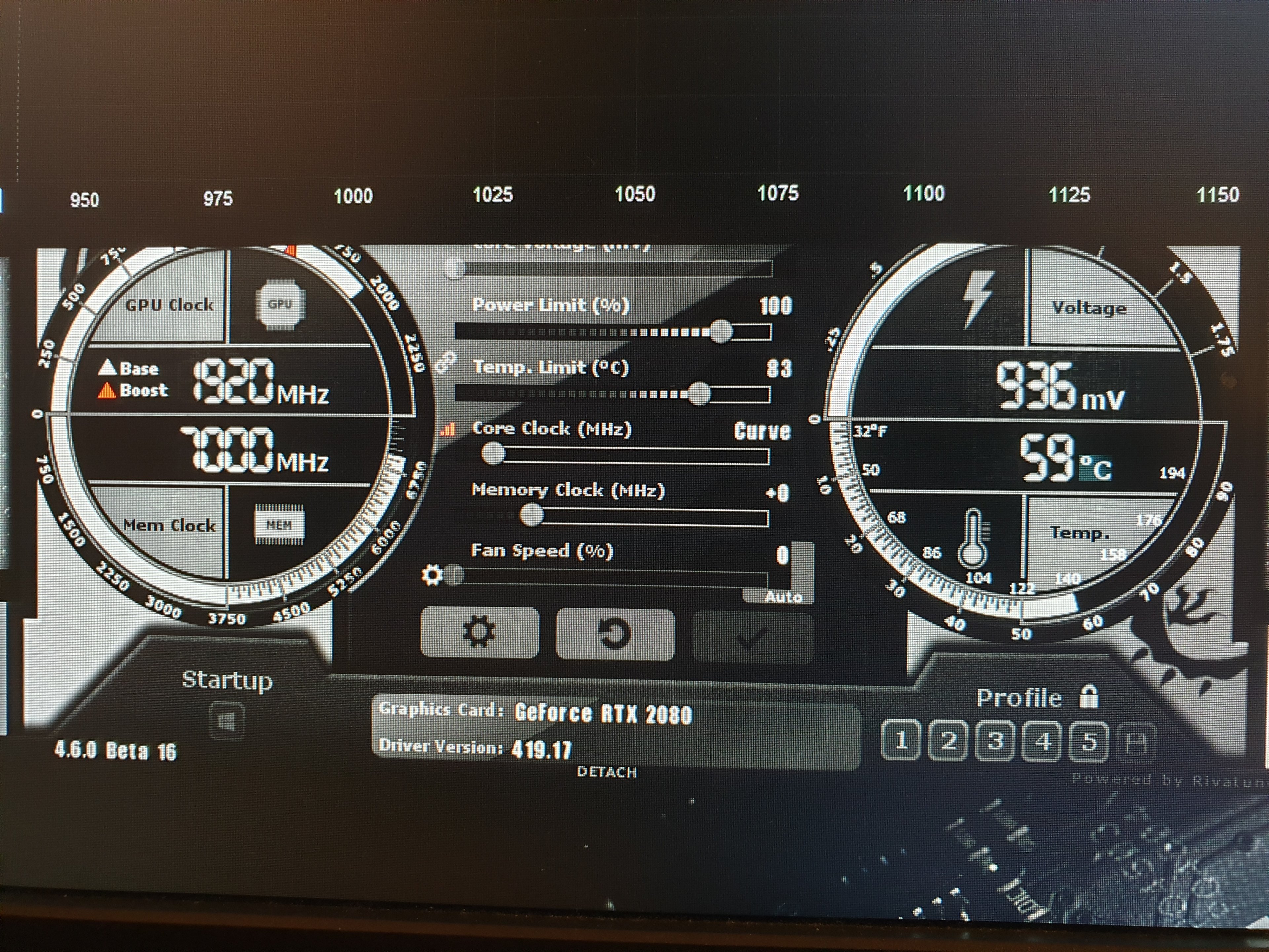

Ok jetzt wird es kurios.
Habe gerade mal ein paar Dinge versucht, da ich heute auch gelesen habe, dass man mit "L" einen Punkt locken kann.
  1. Punkte bei 907mV und später bei 937mV (?) gelockt.
    Spiel startet und Karte sagt Idle.
  2. Selben Punkt bei 937mV die Kurve gekappt.
    Spiel ist ein Mal gestartet, beim zweiten Mal nicht mehr. Karte sagt (Pwr und) Vrel.
  3. Power Limit auf 75% gesetzt.
    Spiel startet, Karte sagt Pwr (passt ja).
Also anscheinend ist es nicht so, dass mein Chip das gar nicht mitmachen würde.
Probleme gibt es nur wenn ich die default Punkt kappe. Locke ich fest einen Punkt oder begrenze ich ihn da über das Power Limit scheint es zu gehen.
@Flynn82
Der Lock führt aber dazu, dass die Karte nicht mehr runtertaktet im Idle. Ist also maximal für Tests interessant.
Das ist vielleicht auch das Problem. Weil er mit dem Boost agiert, gibt es Probleme. Bei einem Lock wird ja quasi immer volle Power gefahren ohne das irgendwas durch den Boost gesteuert wird.
Ist mir bewusst, daher auch keine Lösung.
Interessant ist aber, dass ein lock ebenso wie das Limit über die Power keine Probleme machen. Nur das kappen der default Kurve...

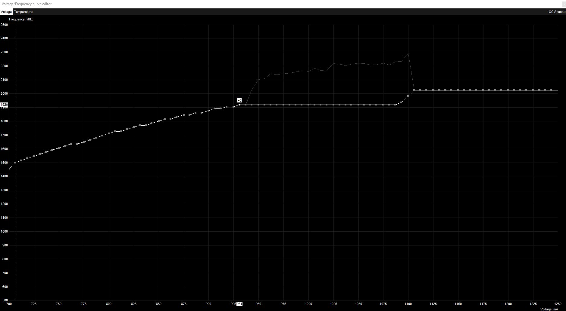

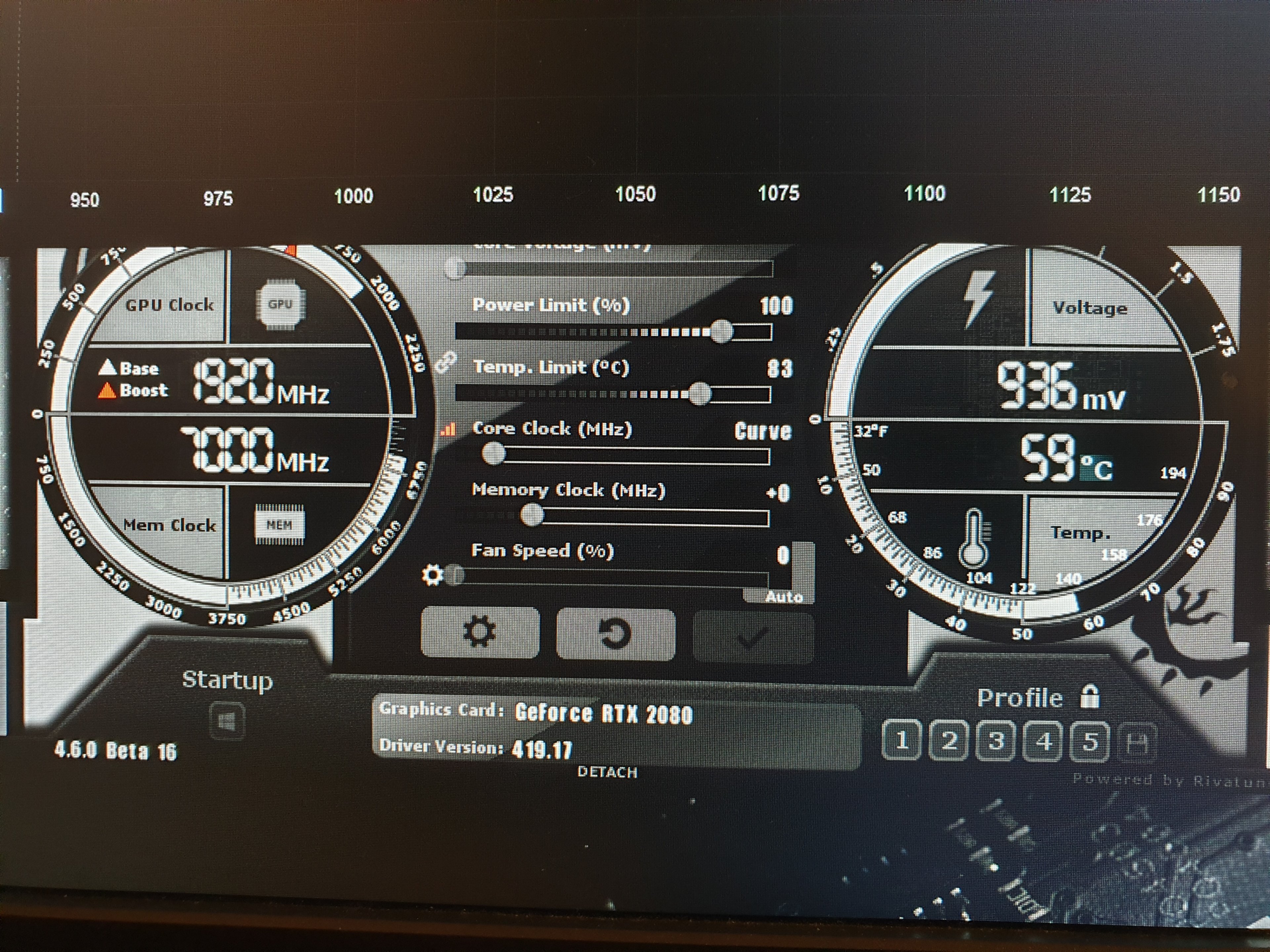

Okay Ergänzung:
Habe jetzt mal den OC Scanner laufen lassen und versucht was passiert wenn ich dann den 937mV Punkt (auf den hab ich mich zum Testen gerade eingeschossen) nehme um die Kurve zu kappen. Auch sofortiger crash des Spiels.
Jetzt bin ich einfach mal weiter runter gegangen und hab den 906mV Punkt bei 1905Mhz (aus dem Scanner) genommen.
Damit startet Apex Legends problemlos, eine Runde BF V lief auch. Dabei hält er dann noch 1890Mhz.
