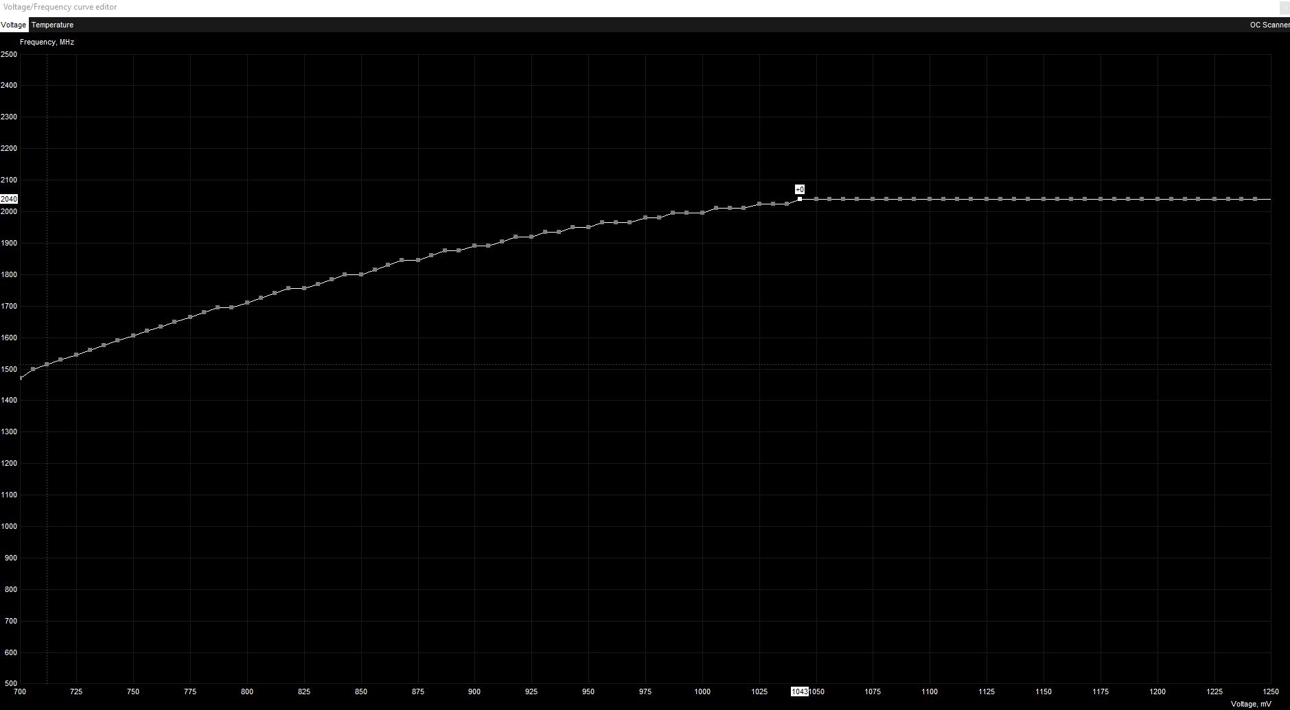

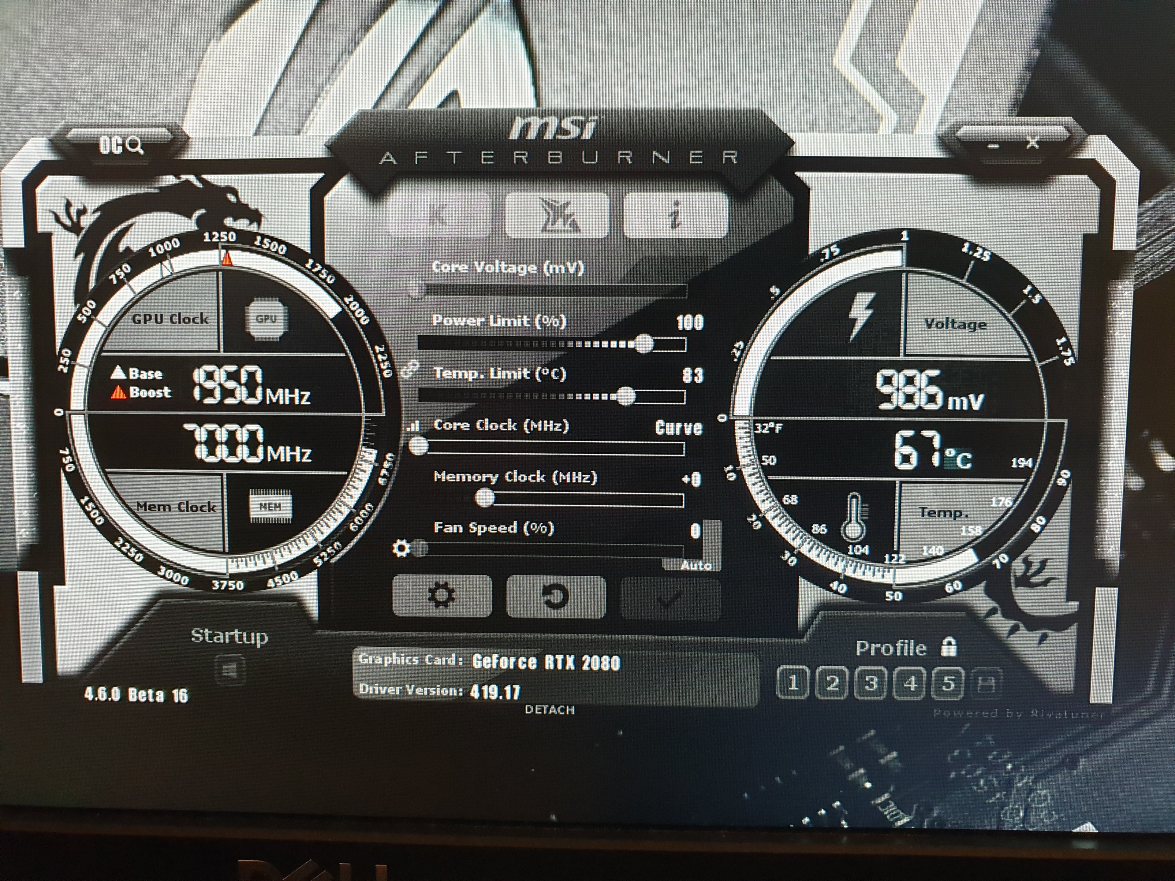

Irgendwie verstehe ich bis heute nicht das genaue Boostverhalten der Karte(n) bei Nvidia.
Da hatte ich gestern eine Gerade ab 975mV bei 1950Mhz.
Mal läuft die Karte genau mit den Werten.
Mal reduziert sie einfach die Spannung auf 962mV.
Mal reduziert sie den Takt auf 1935Mhz.
Die Temperaturen waren immer gleich, es liegt lediglich ein Neustart von BF V dazwischen.
Und wieso boostet sie eigentlich zu Beginn über den 1950Mhz, was dann u.U. auch problematisch wird mit der Spannung?
Heute wollte ich mit der selben Kurve die mir anscheinend jetzt in BF V stabil erschien Apex Legends testen. Es hat sich herausgestellt, dass sich das Spiel direkt beim Laden der Map abschießt. Wird also wohl mein neuer Spannungstester...
Jetzt habe ich 987mV bei 1995Mhz als Start der Geraden gesetzt, die Karte liegt dann aber drei Punkte weiter rechts bei 1000mV und hält den Takt auf mindestens 1950Mhz stabil, zu Beginn natürlich höher.
Für mich ist das Verhalten immer noch unverständlich, zumal ich immer nur Punkte genommen habe die es sowieso bereits gibt und einfach alle höheren eliminieren wollte. Trotzdem lief das nicht, aber mit mehr Spannung läuft es trotz mehr Takt :freak:
Kann mir Einer mit einer sachlichen Erklärung weiterhelfen wo mein gedanklicher Fehler liegt bzw. wie die Karten tatsächlich entscheiden welche Spannung/Frequenz sie wählen? An meine Kurve wird sich ja offenbar nur ganz grob gehalten...

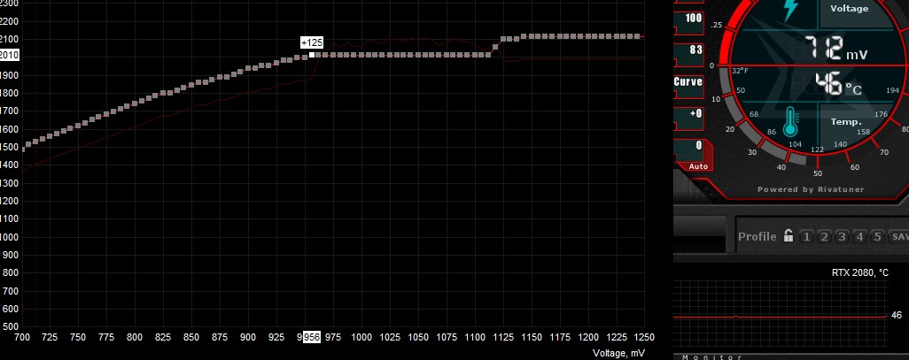

Ich vermute mal du meinst die Werte die die Kurve anzeigt?
Du musst immer ein paar MHz wegen der Temperatur abziehen wenn du die Kurve erstellst.
Kurve sagt zwar 2010 MHZ, aber ich bin ja bei 46°C, da weiß ich bis es unter Last 68°C erreicht hat, gehen noch 30 MHz weg. Also was zählt ist der Takt bei erreichter Temperatur.
Taktschwankungen sind durch Temperatur oder Power Limit, wenn es korrekt eingestellt ist und die Kurve einen nicht wieder austrickst.
Wenn ich mein Zeug richtig eingestellt habe, dann halte ich den Takt egal bei welchem Spiel, egal wie lange.

Würde aber nicht behaupten, dass diese sich verändert bei mir. Und ich brauchte gestern auch nur BF V neu starten (nicht den AB) und dann liefen leicht andere Werte.
Die Frage ist wieso er sich nur so grob dran hält? Dass die Frequenz runtergeht leuchtet ja ein. Aber wieso läuft es mal mit 975mV und mal mit 962mV? Wieso mal 1950Mhz und mal 1935Mhz (bei gleicher Temp!).
Und wieso nimmt er es sich auch raus zu Beginn höher als die 1950Mhz zu boosten?

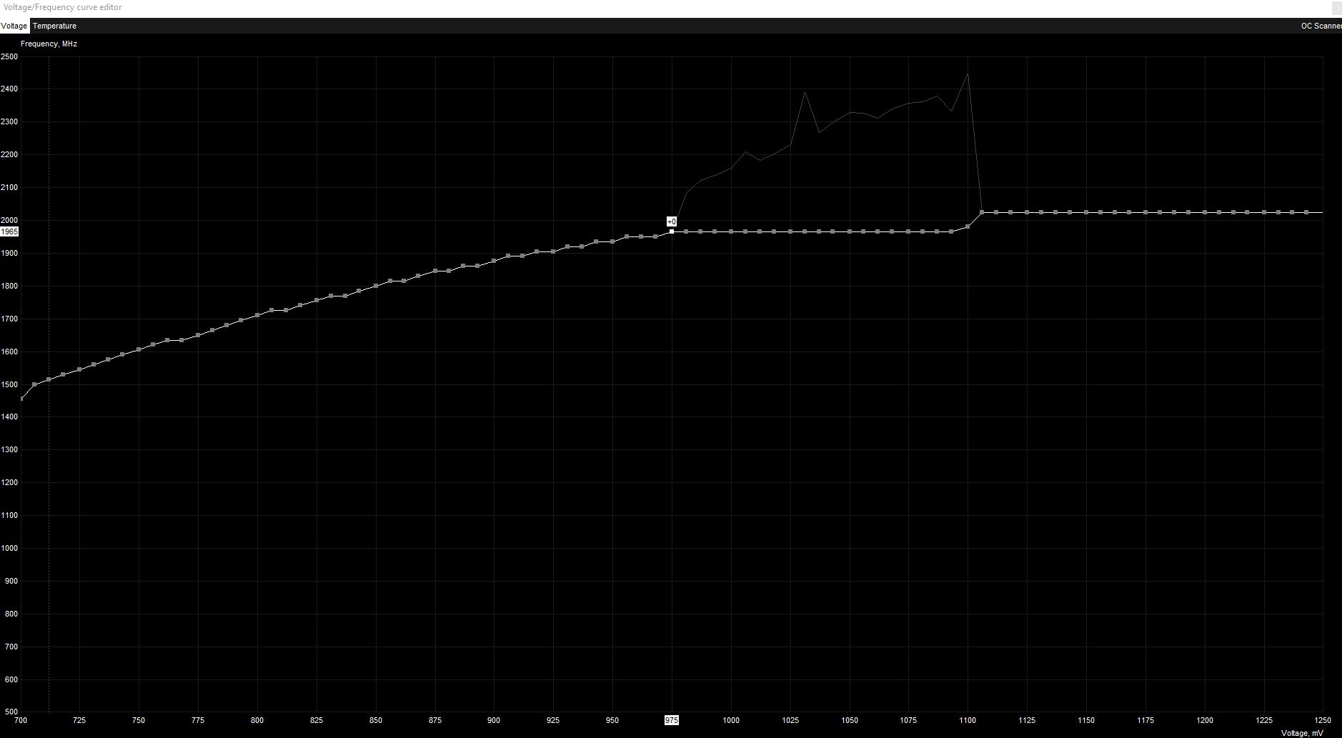

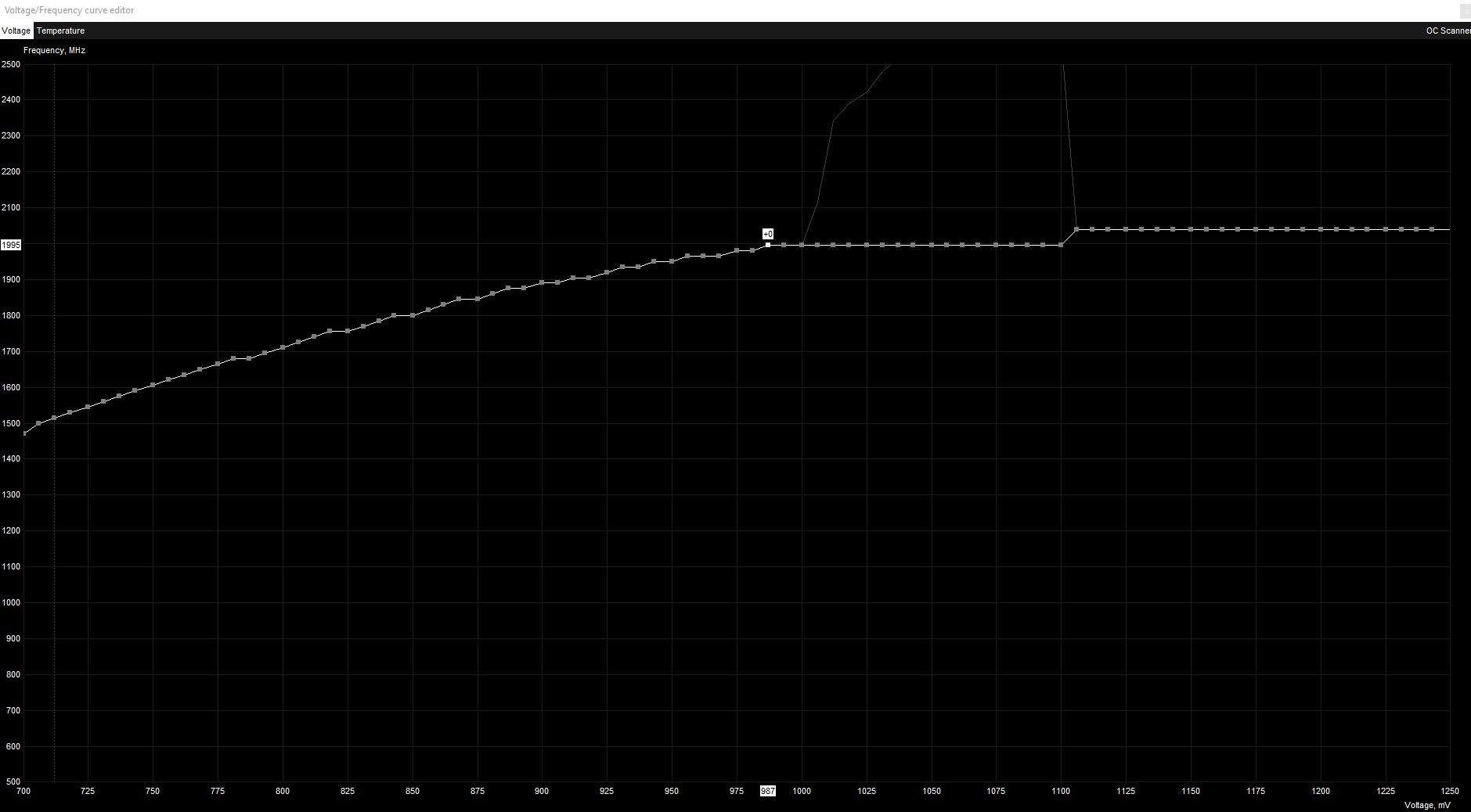

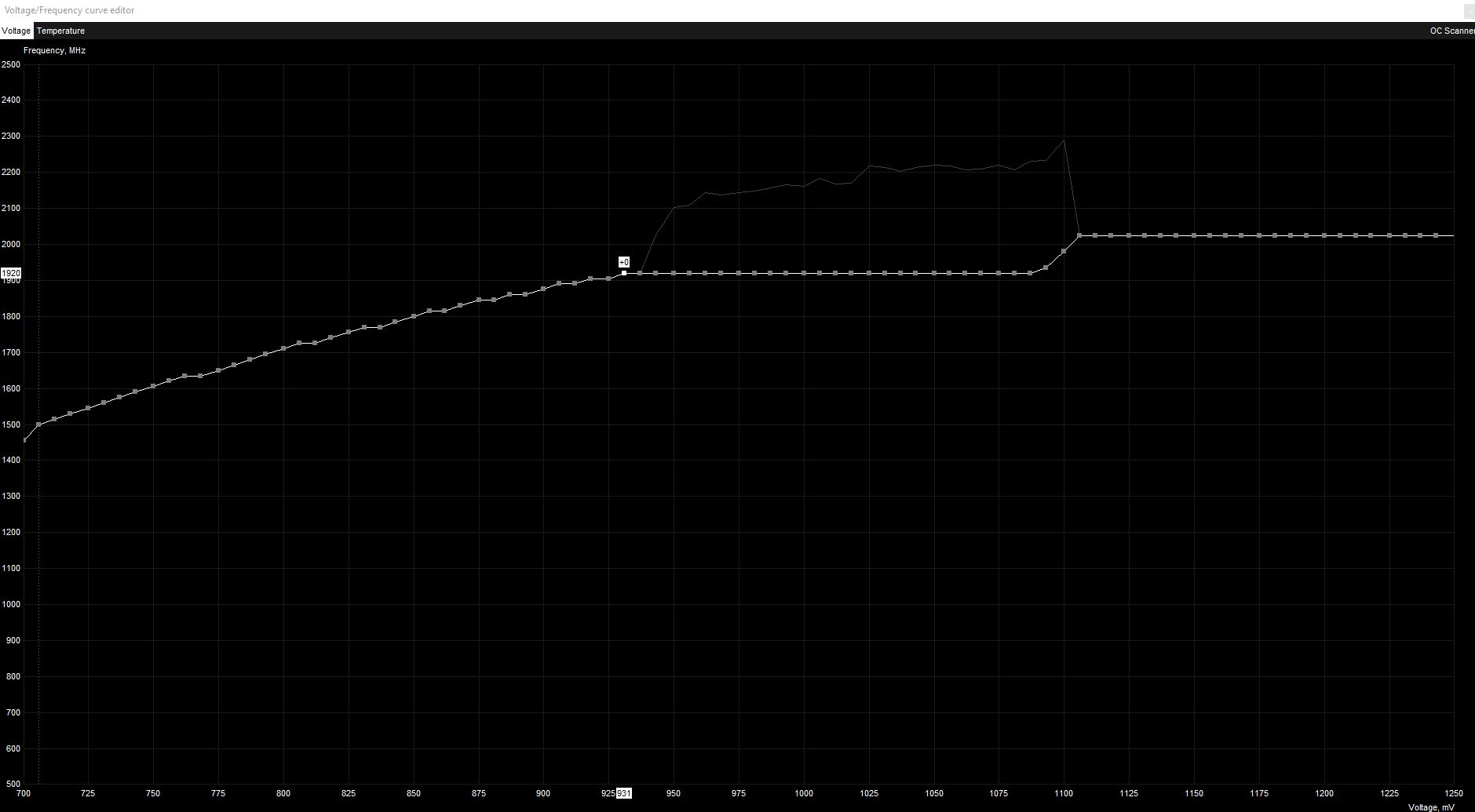

Ich zeige mal zwei Profile: Das erste lief nicht in Apex Legends, das zweite schon.
Vielleicht fällt dir was auf.
Mir würden ja 1950Mhz oder sogar weniger reichen bei maximal niedriger Spannung. Derzeit komme ich da aber einfach nicht stabil hin. Also nehme ich höhere Punkte, bekomme aber halt auch mehr Frequenz damit.
Zu Beginn höher boosten kann ja wegen der niedrigen Temp sein.
1.) Beide Kurven ohne MHz erhöhen, nur die Spannung gekappt?
2.) Kannst du Power Limit ausschließen, nie an 100% gekommen?
Wenn die Karte von 1950 MHz 0,975V auf 1935 MHz 0,962V wechselt wäre das (bei mir) genau eine Stufe runter wegen Power Limit, wenn die Temperatur konstant ist.
Ansonsten etwas merkwürdig, du bist zwischen beiden Bildern bei der Spannung um eine Stufe höher, aber vom Takt her 2 Stufen, du hast 30 MHz mehr laut Bilder obwohl es nur 15 sein sollten.
3.) War bei beiden Bildern die selbe Temperatur anliegend :confused_alt:

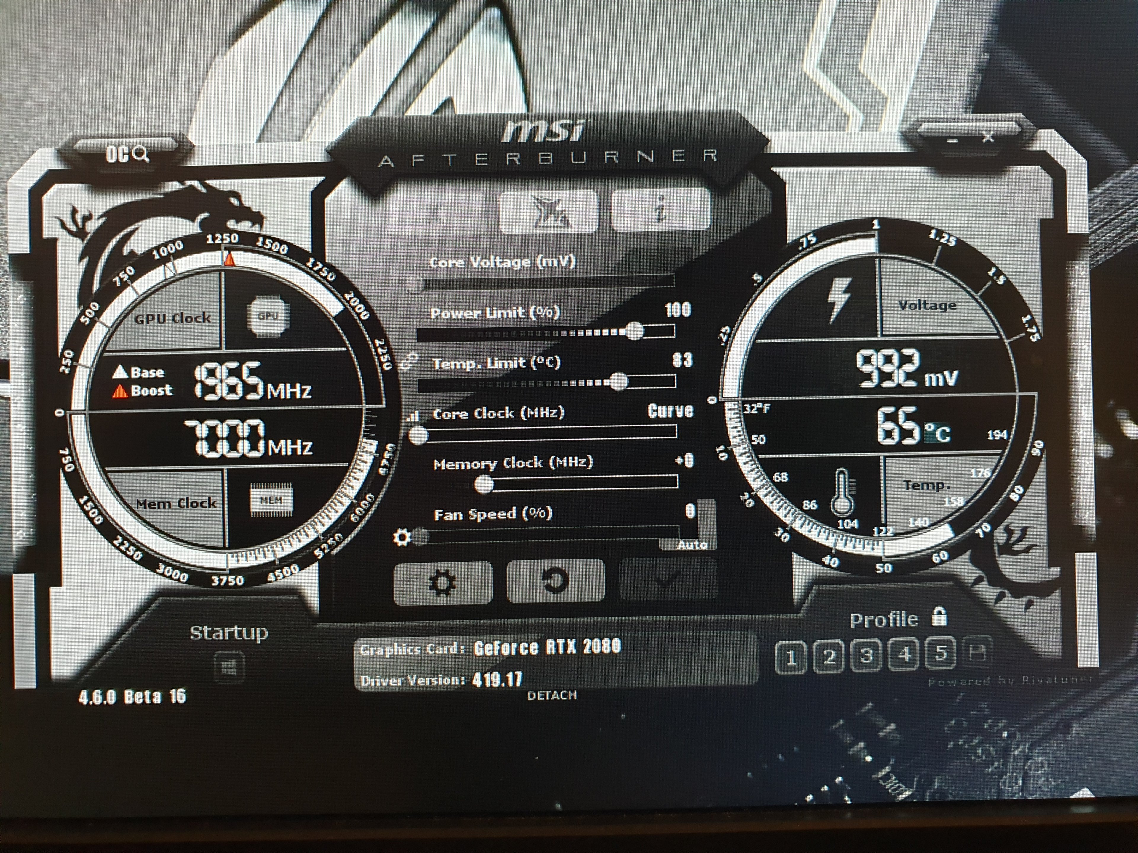

Die Bilder jetzt sind aus dem Idle, daher lag da gar nix an ;)
1.) Ja, ich habe nichts erhöht. Mir nur die gewünschte Spannung gesucht und da gekappt.
2.) Bei Setup Nr. 1 kam sie nicht an das Power Limit, das habe ich letztens mit Timespy schon geprüft. Setup 2 (also mein notdürftiges 1v setup damit es stabil ist) dürfte je nachdem schon dran kratzen. Habe ich mir aber noch nicht angeschaut.
Hier noch der Vollständigkeit halber die nicht verändert Original Kurve:
P.s. jetzt läuft Kurve 2 wieder auf anderen Werten...
Aus 987mV werden einfach bei 1965MHz 992mV gemacht.
Wenn die Karte auf 1950 MHz reduziert werden es die 987mV.
Eigentlich sind die ja von mir bei 1995MHz festgelegt :freak::confused_alt:

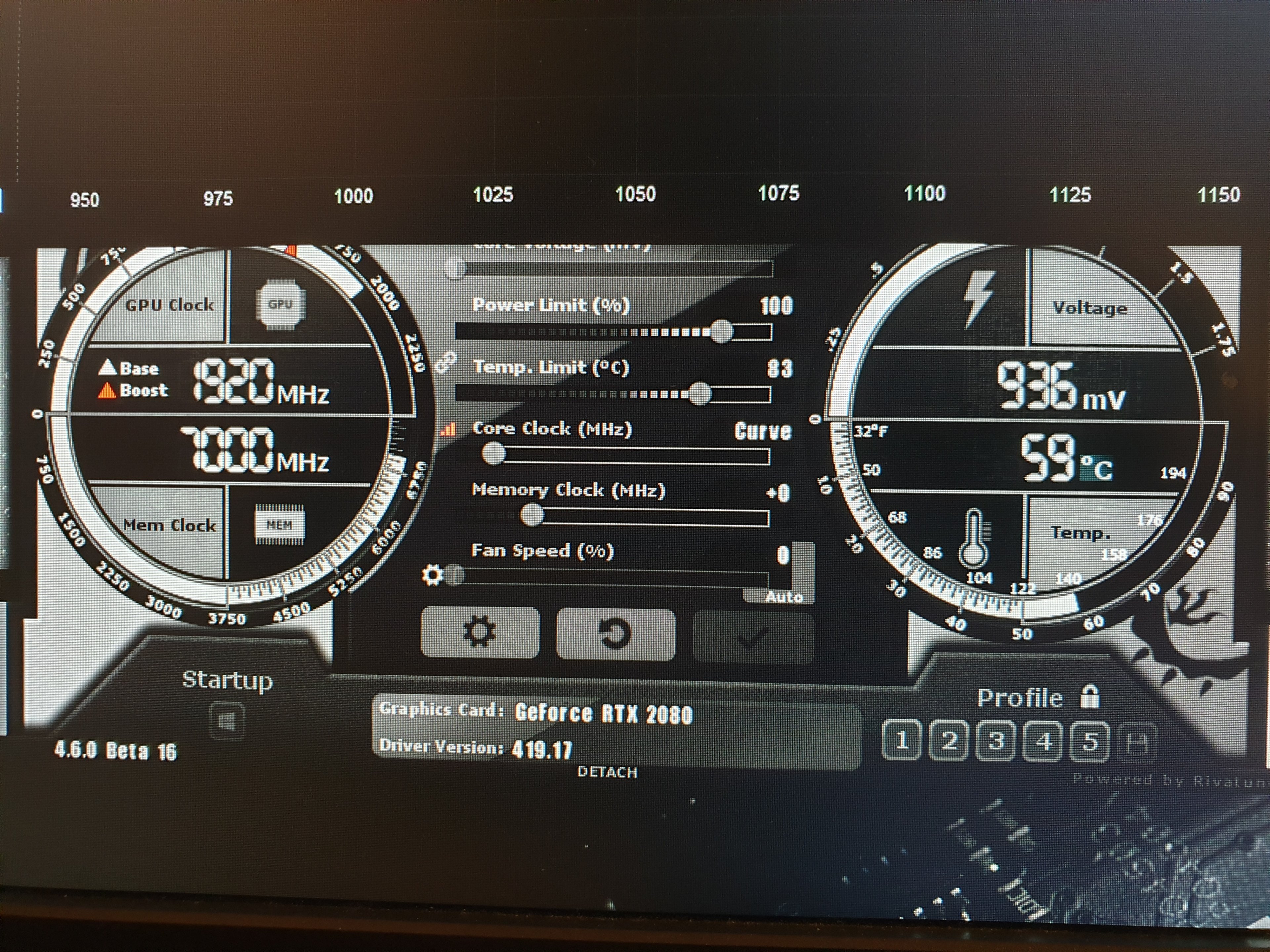

Meine kfa geht manchmal eine Stufe runter ab 61 grad, haste das schonmal quergecheckt? Wie sieht es ceteris paribus max Lüfter bzw unter 61 aus? Könnte bei mir zumindest eine BIOS Geschichte sein...
Edit: denn in deinen Screenshots bist du auch über 61 grad...
@Flynn82

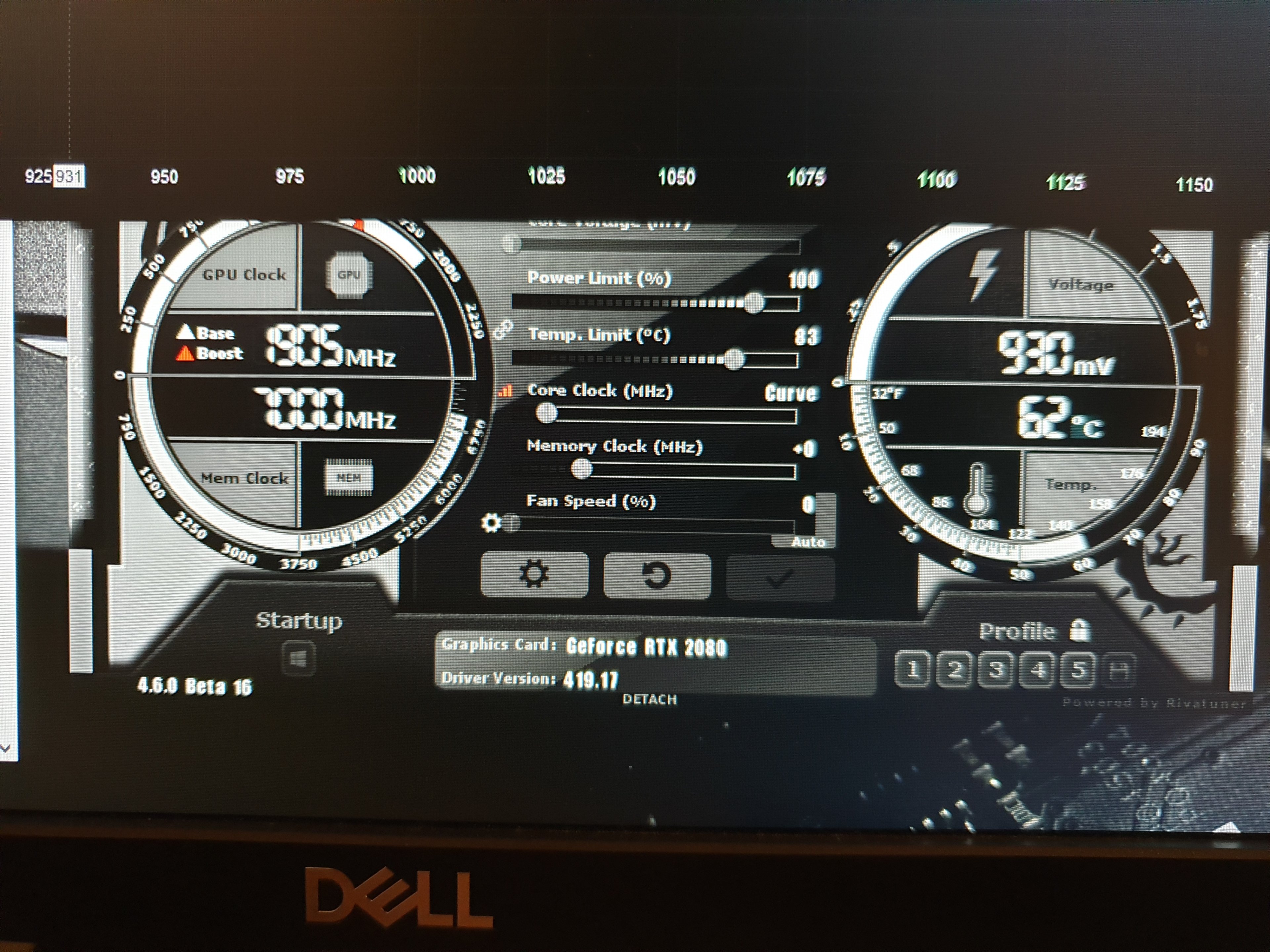

Ok mach mal folgendes. Kappe die Spannung nach 0,931V und mach ein Screenshot mit Takt/Spannung
Ergebnis müsste 0,931V und 1935 MHz im Idle sein (Idle ca. 50°C ? )
Wenn du nun zockst müsstest du bei Last nun 1920 oder 1905 MHz bei 0,931V haben.
Wenn das nicht klappt probieren wir das gleiche nur mit mehr Takt, wieviel hast du ca. ausgelotet? +100 MHz ?

Den Ansatz finde ich gut, aber ich bin gespannt. Ab gewisser max vcore haben ich den Eindruck greifen temp Stufen im BIOS, siehe 61 grad in Relation z B. Unter xxx vcore. Das würde sich dual Fan natürlich früher zeigen
Du Temperaturstufen sind relativ fix, die sind irgendwie mit an die Kurve gekoppelt. Bei mir z.B. 64-65°C und dann wieder glaub 71-72°C
Werden sich vermutlich je nach Hersteller und dessen Bios leicht verschieben. Egal welche Spannung und Takt, es wird verringert wenn ein fixpunkt überschritten wird. (Vermutung für den Normalfall)
Müsste man mal testen mit 0,8V und Lüfter verringern, so dass die Karte schön warm wird trotz der niedrigen Spannung.
Vermute im Hintergrund mehr Werte die berücksichtig werden, Werte die wir nicht auslesen können. Eventuell die Geschwindigkeit mit der die Temperatur steigt oder VRAM oder bestimmte Frequenzen oder sonstige Sensoren.

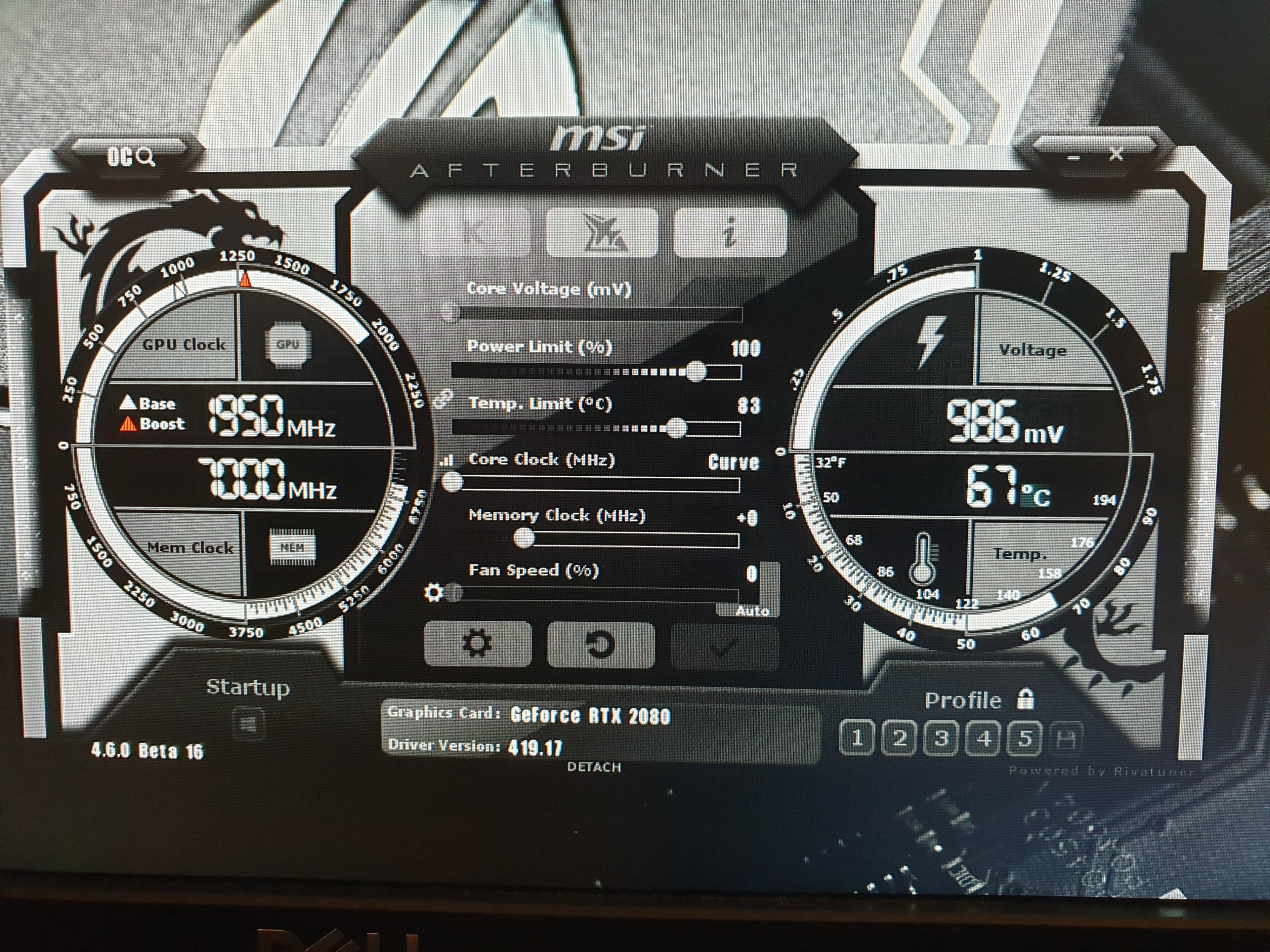

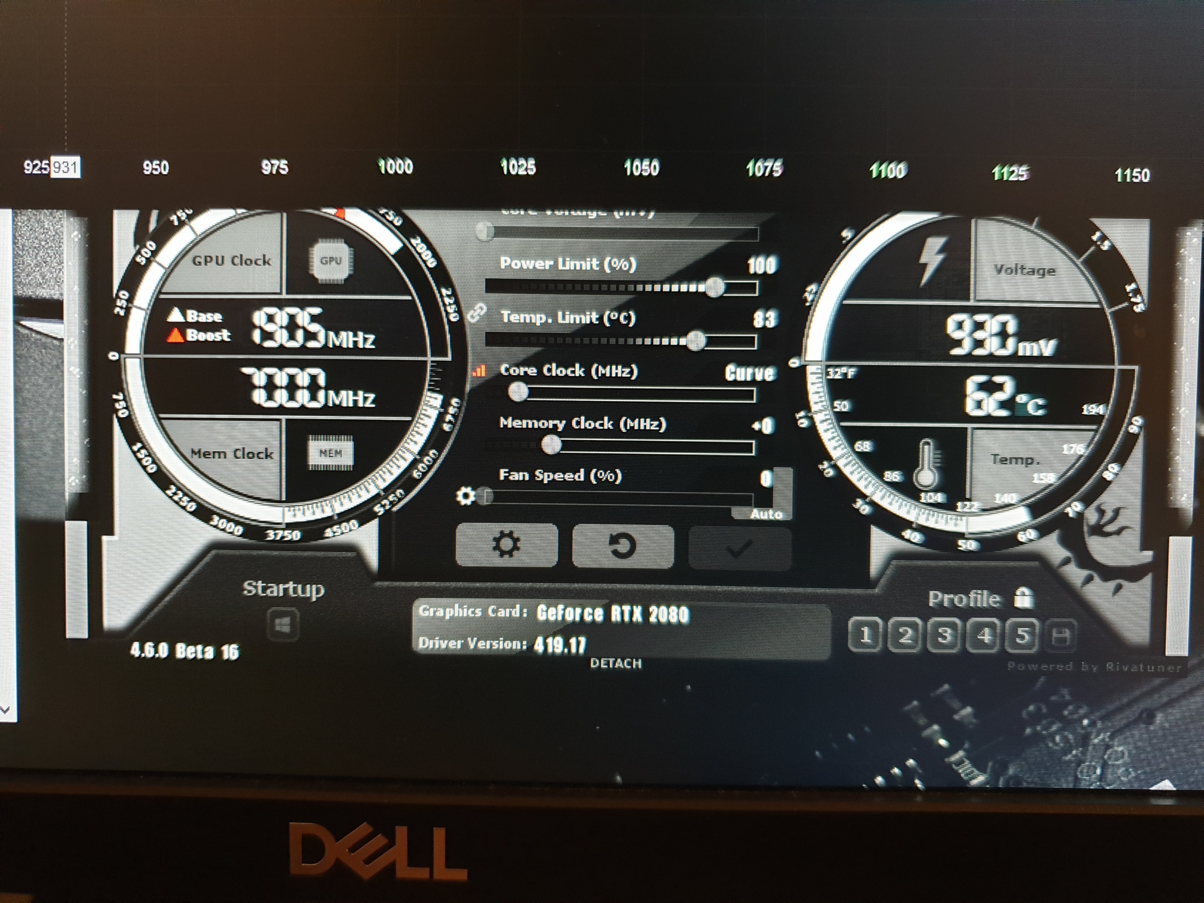

Hier 931mV wie gewünscht.
Aber wie erwartet crasht apex sofort beim laden der map.
Kurz nach dem Start
Paar Sekunden später
Hier die Kurve
Ok Takt und Spannung reagieren wie erwartet, aber ohne OC sofortiger Absturz ist merkwürdig.
Würde ja bedeuten die Karte läuft von Haus aus schon instabil, manchmal, je nach Spannung.
Alle anderen Games laufen mit der Einstellung? Dann wäre Treiber und/oder Spiel schuld.
Apex ist glaub nicht die beste Wahl, zu viele Möglichkeiten für Bugs oder Konflikte.
