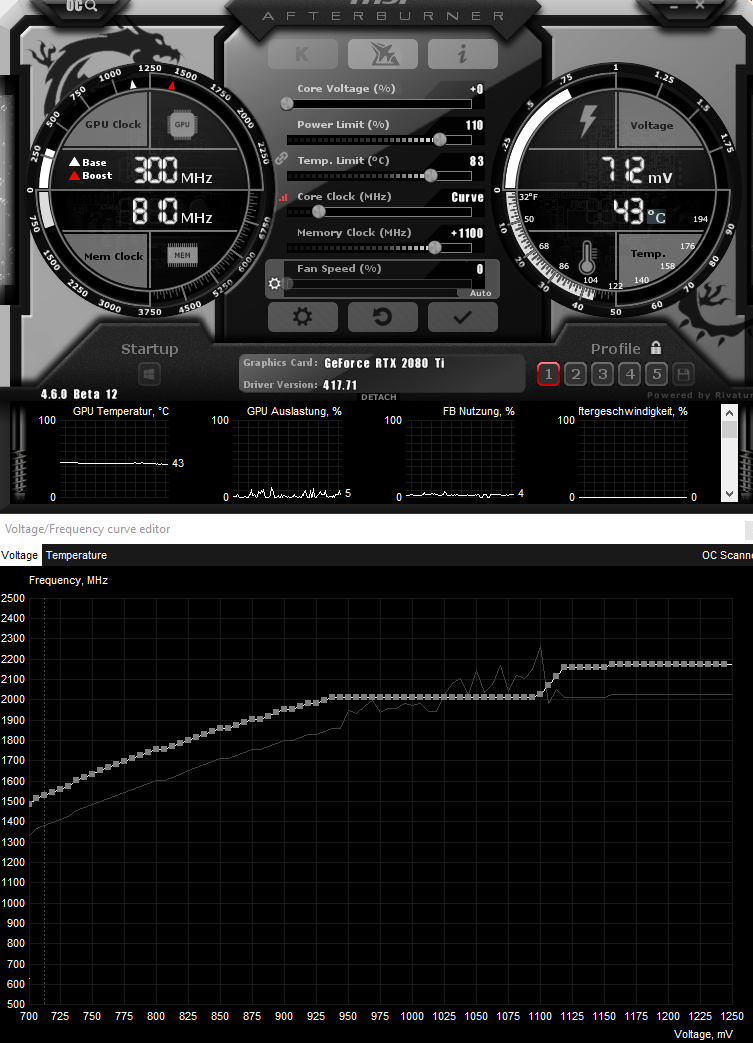

Habe auch mal einen ersten TimeSpy-Test gemacht und die Kurve manuell eingestellt und geglättet.
+150 MHz bei 937mV. damit liegt die glatte Kurve bei 2010 MHz, die bei Time-Spy auch angezeigt werden.
+1100 MHz Memory
Power Limit: 110
Volt: keine Änderung
Was sagt eigentlich die dünne Linie aus?
Es gab keine Artefakte o. ä.. In Battlefield V war es auch, zumindest für 45 Minuten stabil.
Den Memory Clock will ich noch weiter testen.
Habt ihr einen Tipp in welche Richtung man noch optimieren kann?
Wenn 2010MHz mit 937mV laufen, wird die auch da besser als meine sein. Die ist dann nur Durchschnitt?
Die dünne Line ist doch der Stock-Takt und der zackige Bereich kommt, wenn man die Punkte nach unten zieht, damit keine höheren Spannungsstufen benutzt werden.

Optimierung, 2010MHz mit 930mV testen.
GTA5 gestartet, aber nicht diese 130MHz-Offset-Testkurve, die bei Time Spy im jedem Versuch abschmierte, nicht abgeschaltet. Und was ist? Keine Anstalten, abzuschmieren. 4 Stunden Spiel. Bezogen auf die letzte halbe Stunde überwiegend 2040-2055MHz mit 968-975mV. Kurzzeitig 2025MHz mit 962mV. Das ist schon taktmäßig über dem, was bei Time Spy nicht läuft. Seitdem der Monitor wieder weg ist, gab es auch nicht mehr diese lustigen Ereignis 14.

Du hast unter Last, hohe Temps, 2010 MHz bei 0,937 V stabil?

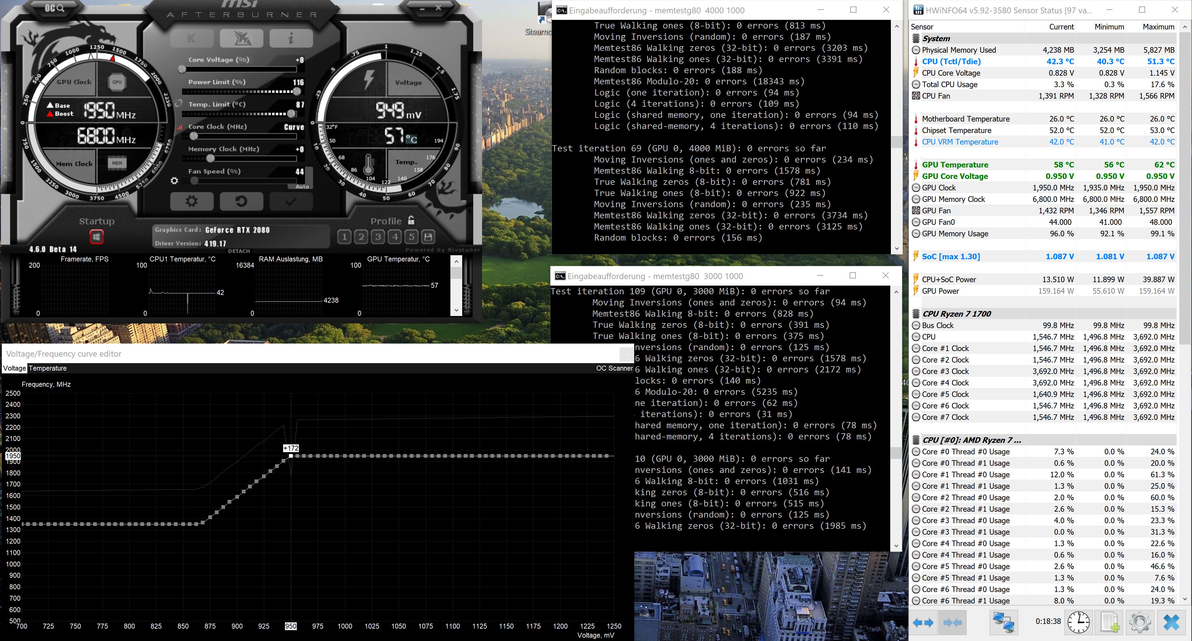

Moin zusammen,
ich mache zusätzlich zu den üblichen Tests vorab eigentlich immer nen GPU Mem Test per cmd.
https://github.com/ihaque/memtestG80/tree/master/binaries
Lässt man den Speichertakt auf Stock (erstmal Fehlerquelle ausschließen, kann man natürlich auch umgekehrt machen, je nachdem was man Testen will) und lässt zwei Instanzen von memtestg80 (Github) laufen, ergeben sich relativ zügig Errors, wenn was nicht passt.
So haben sich vermeintlich stabile overclocks undervolts usw schon als eben doch nicht (rock- *GGG) stable herausgestellt, weil Errors.
Das schöne daran ist, dass das realtiv schnell anschlägt. Ist was nicht stable, sieht man das i.d.R. innerhalb der ersten 1-3 Min.
Finde ich ne super Ergänzung.
Die Befehle sind (in 2 Eingabeaufforderungen ausführen, 7GB für die 2080 max wg Windows Restrictions)
memtestg80 4000 1000
memtestg80 3000 1000
Abbruch mit Str+c
Könnt es ja mal testen falls noch nicht geschehen, hab dazu nichts auf der Frontpage des Threads gesehen.
vg und happy OC/UV :D

p.s. Irgendwie schaut meine Kurve komisch aus fällt mir grad auf, das ist aber auch nur bisschen rumgeteste nach dem Sweetspot. Normalerweise fahre ich mit 0.9 und 1875Mhz.

@HisN das OSD nutze ich seit kurzem, ich finde das auch super. Das mit dem aufzeichnen in einer Datei wußte ich noch nicht. Ich mache das dann zukünftig so, eine Anwendung weniger auf und offensichtlich mehr Funktionen dazu. In HWInfo habe ich dann MIN, MAX, AVERAGE usw. immer in Excel aufbereitet und Grafiken dazu gemacht...:freak:
@oemmes Danke, genau das was ich brauche!
@Kryss
Vielen Dank, ich habs mal ausprobiert und funktioniert. +1400 MHz ohne Fehler, bei +1500 Fehler.
Zum Glück, wenn 1500 ohne Fehler gewesen wäre, hätte ich es nicht weiter testen können, da man nicht mehr im AB einstellen kann :freaky:
Wäre es ok wenn ich eine Anleitung für die Hauptseite daraus mache? Natürlich mit dem dicken Hinweis, dass es von dir kommt usw.
Deine Kurve sieht wirklich etwas merkwürdig aus ^^ hast du alle Werte gleichmäßig auf einmal erhöht?

Sehr schön, freut mich. :) Und danke für den coolen Thread :)
Ich glaube, das charmante an dem Test ist, dass hier wirklich bitweiser read and write erfolgt und sofort quercheck ob correct. Ausserdem kann man den so schön endlos laufen lassen und was nebenher machen. Ausser zusätzlich z.B. Furmark Stress, das gibt bei mir dann massig Lesefehler, da ist die coordinierte Last wohl zu hoch, keine Ahnung.
Klar, es ist mir sogar eine Ehre. :)
Allerdings sei erwähnt, ich bin nicht der "Erfinder" dieses Verfahrens (hab das auch mal irgendwann irgendwo aufgeschnappt und bin dabei geblieben, das Tool ist glaub ich uralt mittlerweile), noch der Programmierer des Tools, zumindest letzterem sollte man Credits dalassen finde ich oder wie seht ihr das?

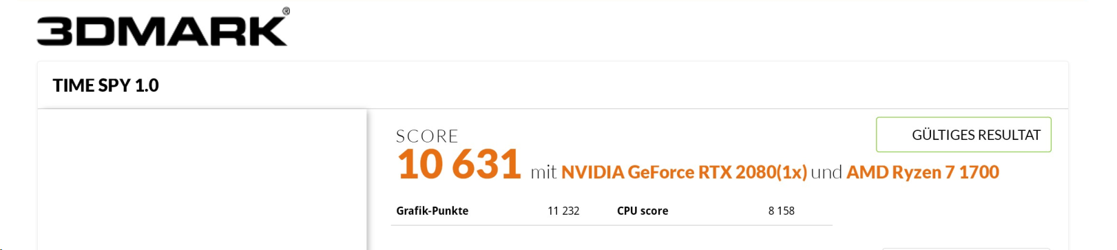

Zur Kurvendiskussion (Brüller haha), das ist nur ne Test Kurve, ich suche bei meiner 2080 so nach und nach den stabilen Takt für jede einzelne Volt Einstellung, damit ich mir dann das effizienteste rauspicken kann.
Stabil, und vermutlich mit Rock habe ich bisher:
  • 1890Mhz (1890) @0.900
  • 1920Mhz (1920) @0.925
  • 1950Mhz (1935) @0.950
Ab da wird es unlinear (logischerweise irgendwann)
Interessant auch, dass bei allem unter oder gleich 0.925 keinerlei runtertakten stattfindet, keine Ahnung warum. Alle drei Mhz Varianten unter 60 Grad, kein Powerlimit, kein Templimit. Das will ich mir noch genauer ansehen, oder hat einer ne Ahnung warum sich das so verhält?
Deshalb ist 0.925 auch mein Favorit. Echte 1920 Mhz toppen für mich gedrosselte 1935 bei 0.95, geht aber natürlich auch easy mit dual Fan.
Mein maximum mit der KFA sind bisher 2055Mhz und 11.232 Grafikpunkte 3DMark.
