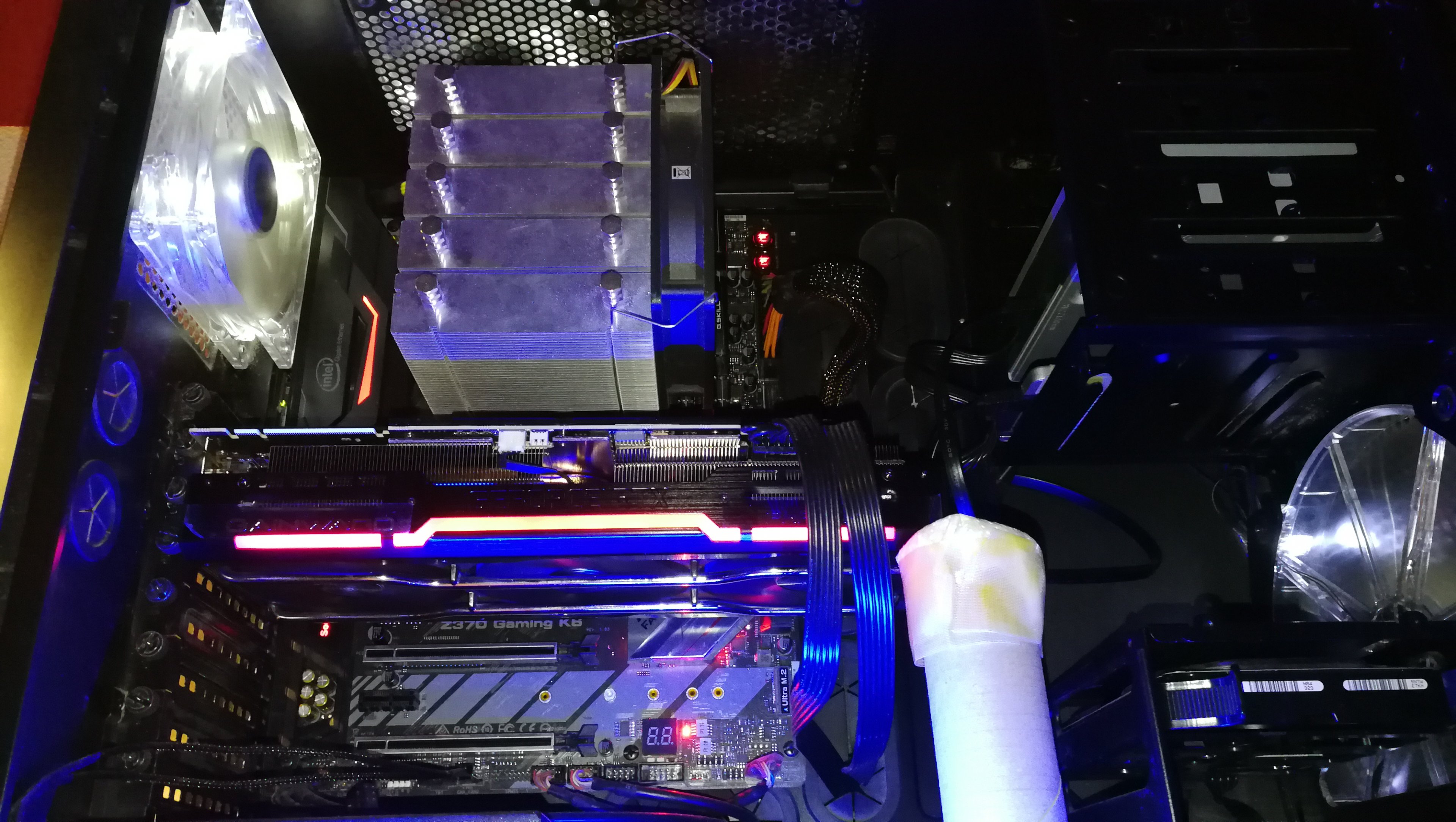

Hab auch mal ein bisschen kabel-Management betrieben... hätte auch lust auf eine Vertikale CPU aber das riser Kit von Fractal ist mir mit 40€ irgendwie zu teuer... (auch wenn es bei solchen PC builds nicht viel geld ist)
Leider leuchtet meine GPU nicht so toll wie der rest hier :D

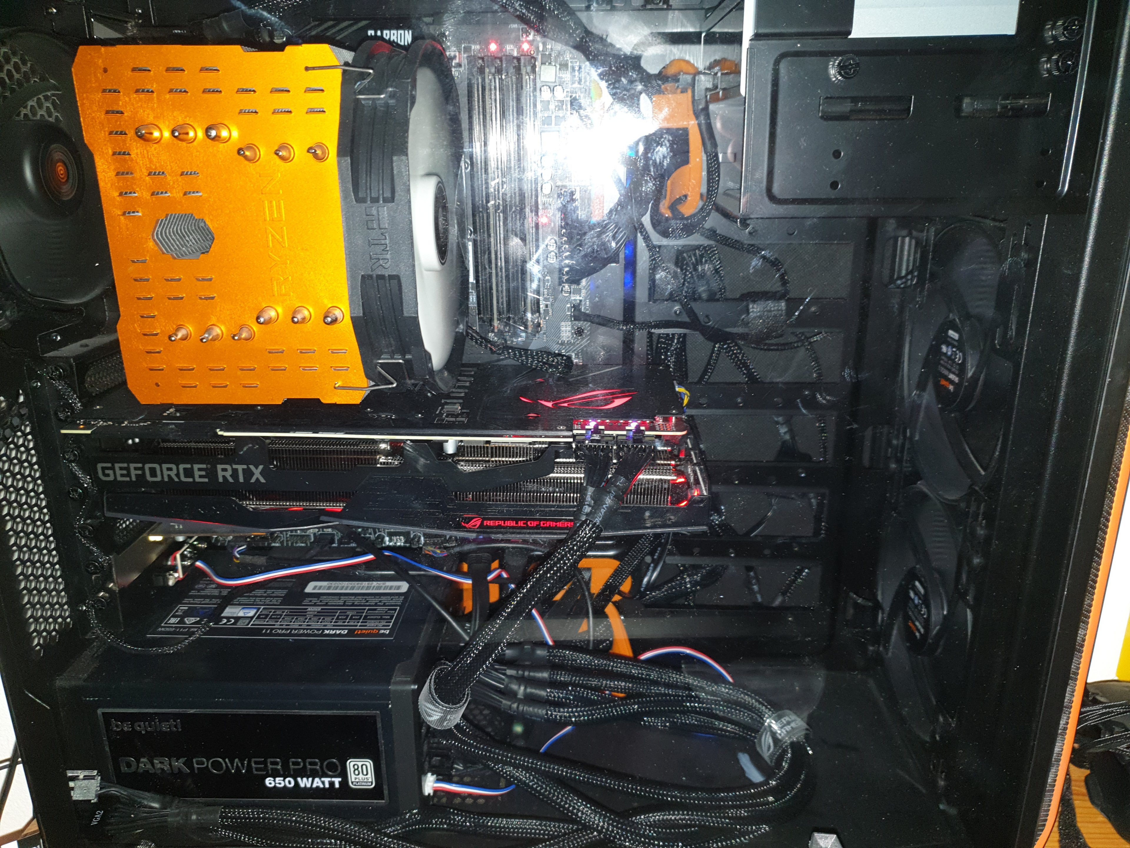

Das Bild ist zwar jetzt paar Wochen alt, hat sich aber nicht verändert. Auch die Stütze der Marke Hartz IV ist noch drin, damit die Karte nicht so ekelhaft schief hängt.

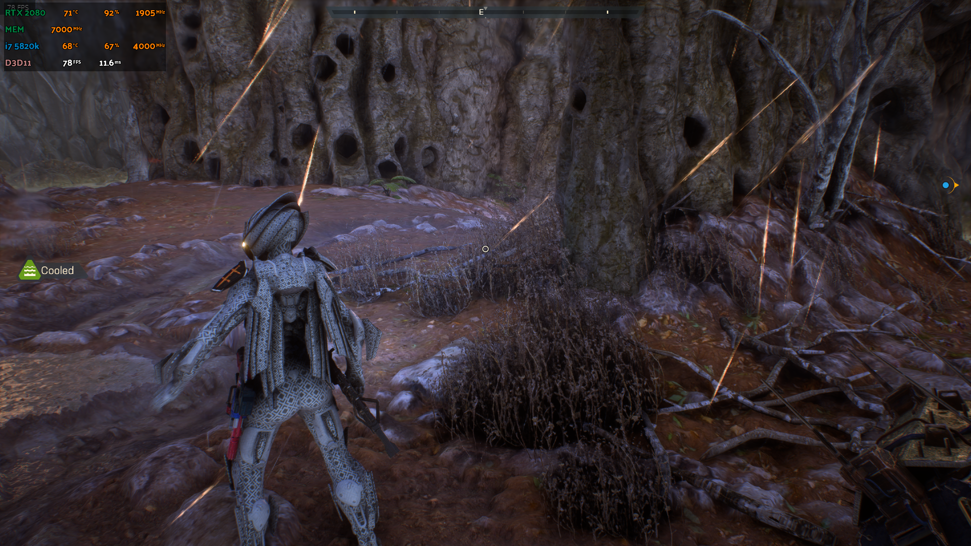

Mitm OC Scanner läuft die Karte gefühlt erstaunlich gut auch wenn man sich die Temps nach 5 min Test Streamen anschaut
so werde ich die Karte belassen. Die Lüfter haben zwar noch immer 2027RPM, doch ist nun die Karte nun bei max 71°C angekommen.

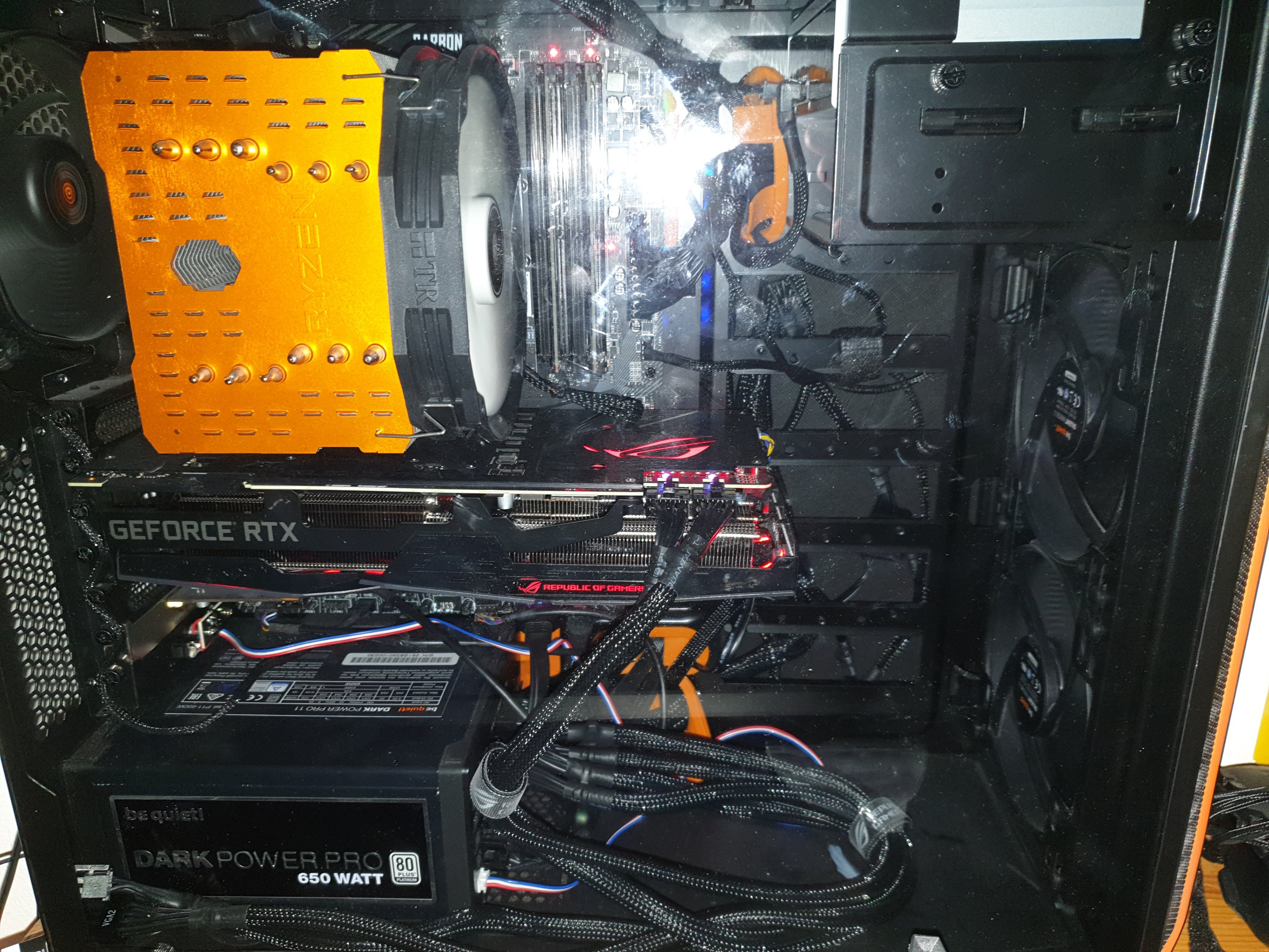

Also am Kabel-Management muss ich noch arbeiten aber so langsam wird alles:
Ja ich weiß... :lol: bin aber froh, wenn ich mal 30 Minuten zum "zocken" komme. Werde aber bei Gelegenheit noch aufräumen! :)

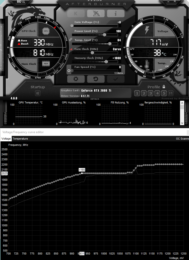

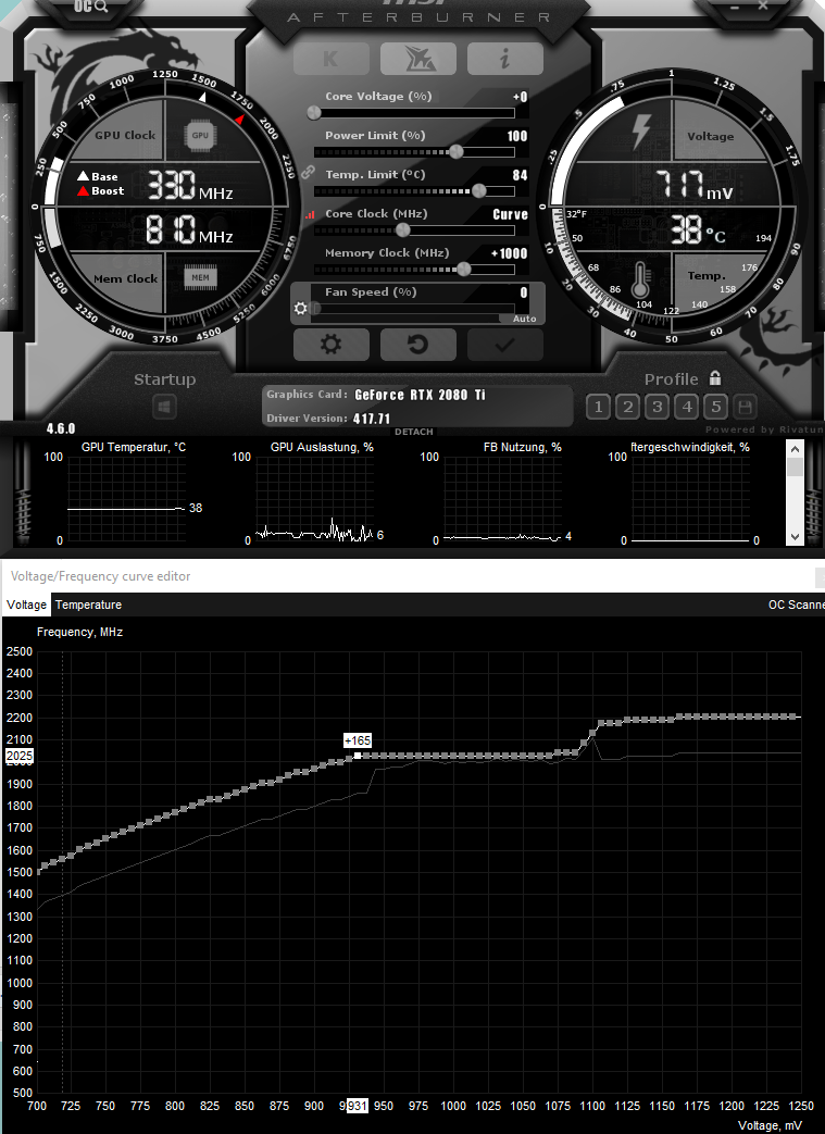

Habe jetzt eine Einstellung gefunden, die mir (bei Battlefield V 1,5 Std.) ganz gut gefällt und stabil ist:
Einstellungen und Kurve:
  • 165 MHz Takt (= 1995 MHz Core Takt)
  • 1000 MHz Memory
Durchschnittswerte (HWInfo):
FPS: 97
CPU Tdie: 62 (Max 67)
GPU Temp: 59 (Max 63)
Power: 199 (Max 250)
GPU Fan(s): 52% (1893 RPM - für mein Empfinden sehr leise)
Beobachtungen und Fragen:
Kurzzeitig get der Takt auch auf 944 mV rauf, wobei der Core-Takt bei 1995 Verbleibt. Warum passiert das?
Memory geht auch etwas mehr - wie weit genau habe ich noch nicht getestet. Bei "Igors Labs", genauer dem Test der "Hall of Fame" habe ich gelesen, dass zuviel Memory OC wieder gegenteilig wirkt. Was ist damit gemeint?
Ich kann es nicht beweisen, aber imo klauen sich Memory OC und GPU TaktOC dann gegenseitig den Strom. RAM ocen scheint bei den RTX aber die effizientere Methode zu sein.

Hias_L schrieb:
FPS: 97
Hat wohl die Spannung erhöht um den Takt zu halten, vielleicht wegen starker Auslastung, vom Power Limit war bestimmt noch genug übrig.

@oemmes
Jo so solls angeblich sein, der VRAM hängt mit am Power Limit. Wenn der VRAM also 10 Watt durch OC mehr säuft hat die GPU im Limit 10 Watt weniger.
