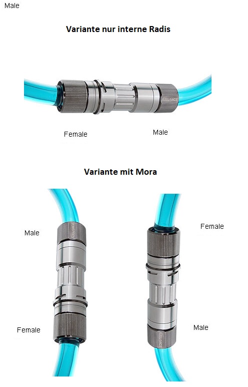

Als keine Gedankenstütze für mich, ich muss dann aufpassen das ich an der Trennstelle einmal Männlich zu weiblich und einmal umgekehrt verbaue, das ich den Kreislauf dann auch wieder schließen und ohne den Mora betreiben kann. Mal eine Einnkaufsliste erstellen.
dann brauchst du aber auch 2 Schnelltrenner mehr um die Schleife zu schließen , oder du baust es so auf dass du den Schlauch nach Außen führst und dort erst die Schnellkupplung verbaust

stelle mir das so vor, das die beiden Trenner am frei hängenden Schlauch zwichen Tower und Mora plaziert wird.
Also brauch ich 2x Male/Female oder?
