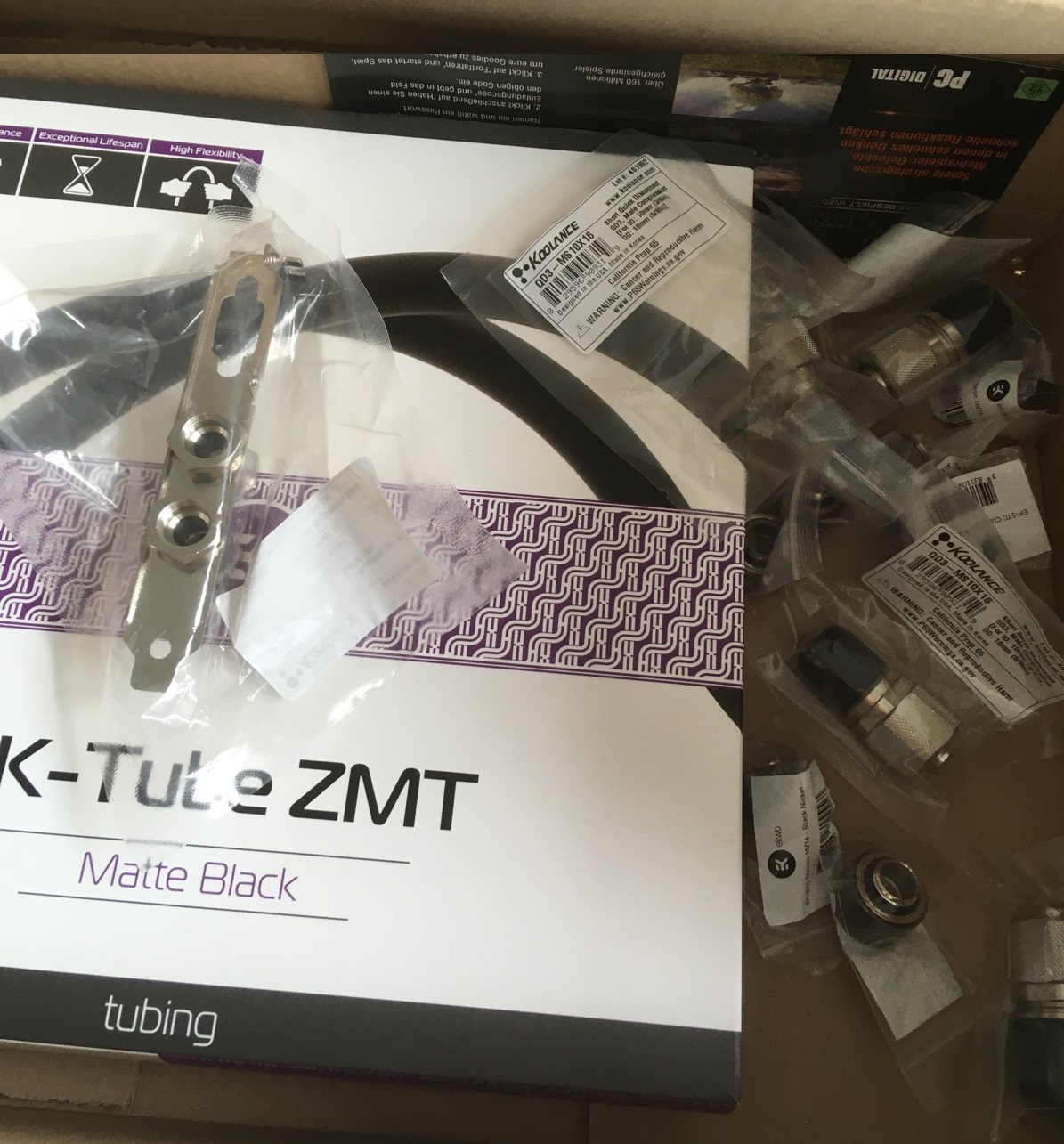

Hier ist die Einkaufsliste, hoffe ich hab nichts vergessen.
Kühlflüssigkeit hast du noch ?
Ich persönlich habe immer gerne etwas "Restschlauch" übrig falls mal was schief geht, oder ich das System umbauen will oder erweitern etc...
für 4 € mehr kannst du dir gleich die 3m Box holen und hast noch ein wenig Reserve :)
guter Einwand hab ich geändert, durchsichtig wäre noch toll.
Bestellung ist raus
Post war da, am Wochenende wird geschraubt

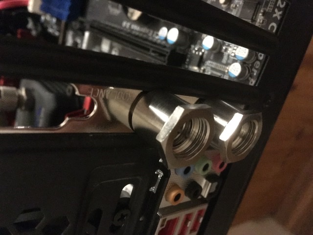

Hmm ich kann mir nicht vorstellen das das dicht ist. Näher bekomm ich es aber nicht ran gezogen.
hmmm , ich würde versuchen die streben etwas aufzubiegen ...
oder ist da ein kleiner Abstand zwischen den Muffen und der Slotblende vorgesehen ?
Ich denke das soll so sein, naja schauen wir mal. Jetzt ist eh erst mal Pause, denn ich hab vergessen Winkel mit zu bestellen -.-

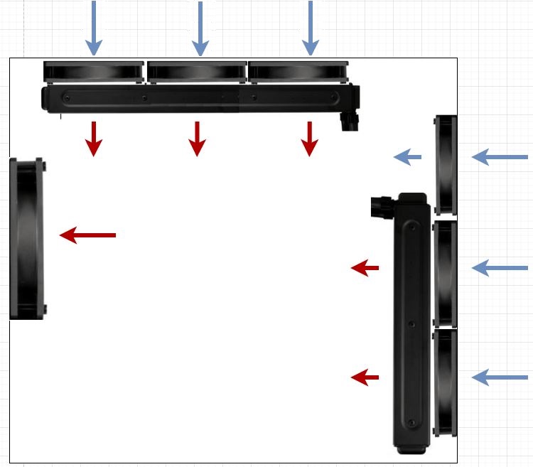

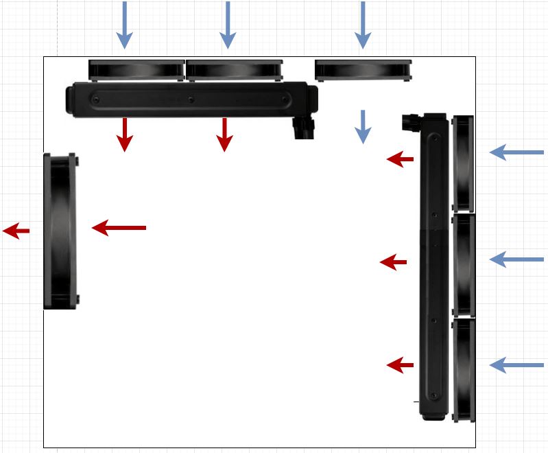

hast du mal überlegt die 2 Radiatoren zu tauschen ?
so könntest du über die Front noch Frischluft mit dem 3. Lüfter ins Gehäuse bekommen ...
bringt vielleicht etwas
Bild ist gedreht, egal wie es vom Handy versuche hoch zu laden, ist immer verdeht.
Front sind 3 oben sind 2.
Genau das meine ich ja ..
die 2 Radis tauschen damit du vorne den 240er hast .
dann könntest du den 3. Slot für einen Lüfter verwenden der noch Frischluft mit ins Gehäuse schaufelt

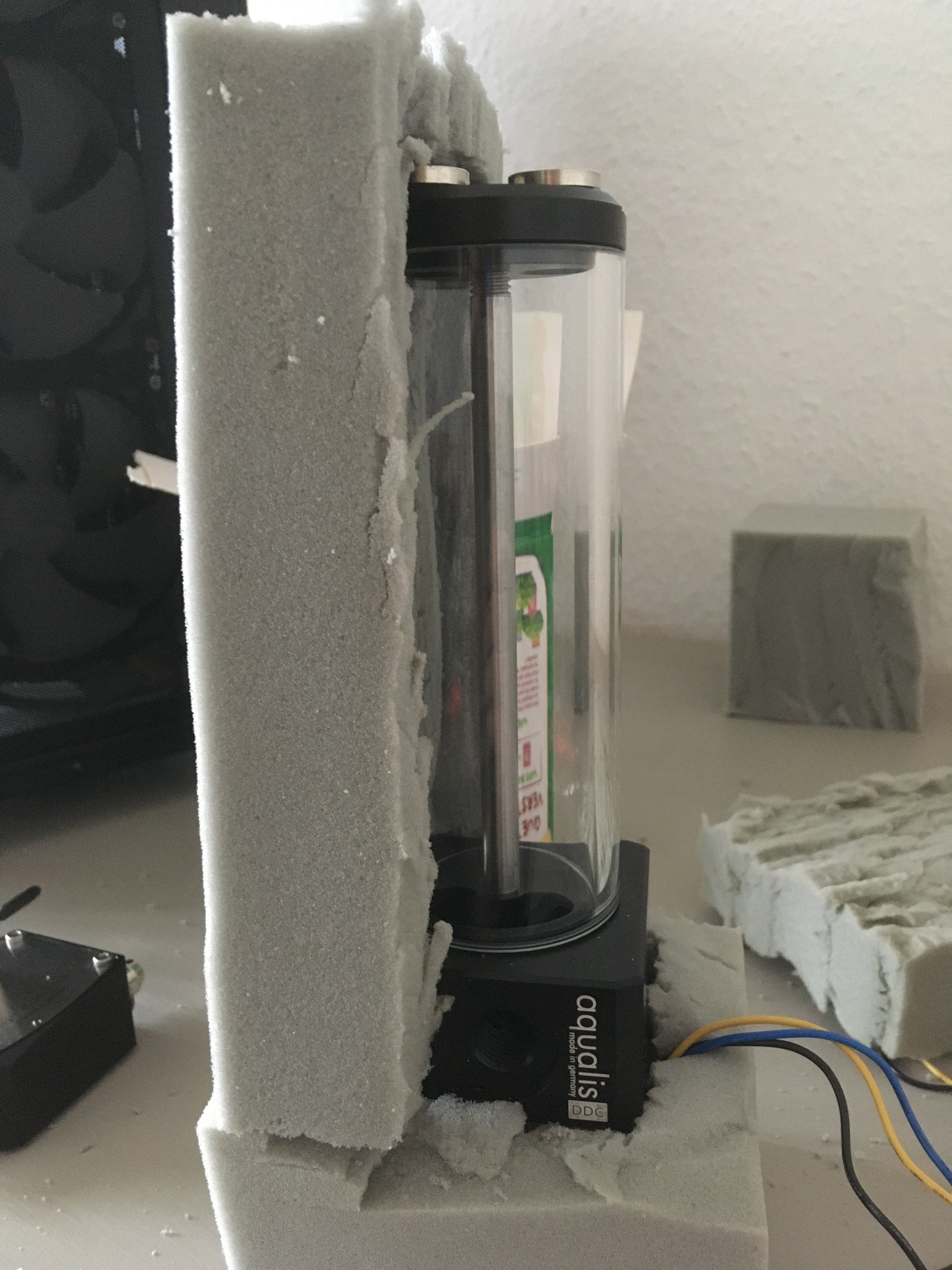

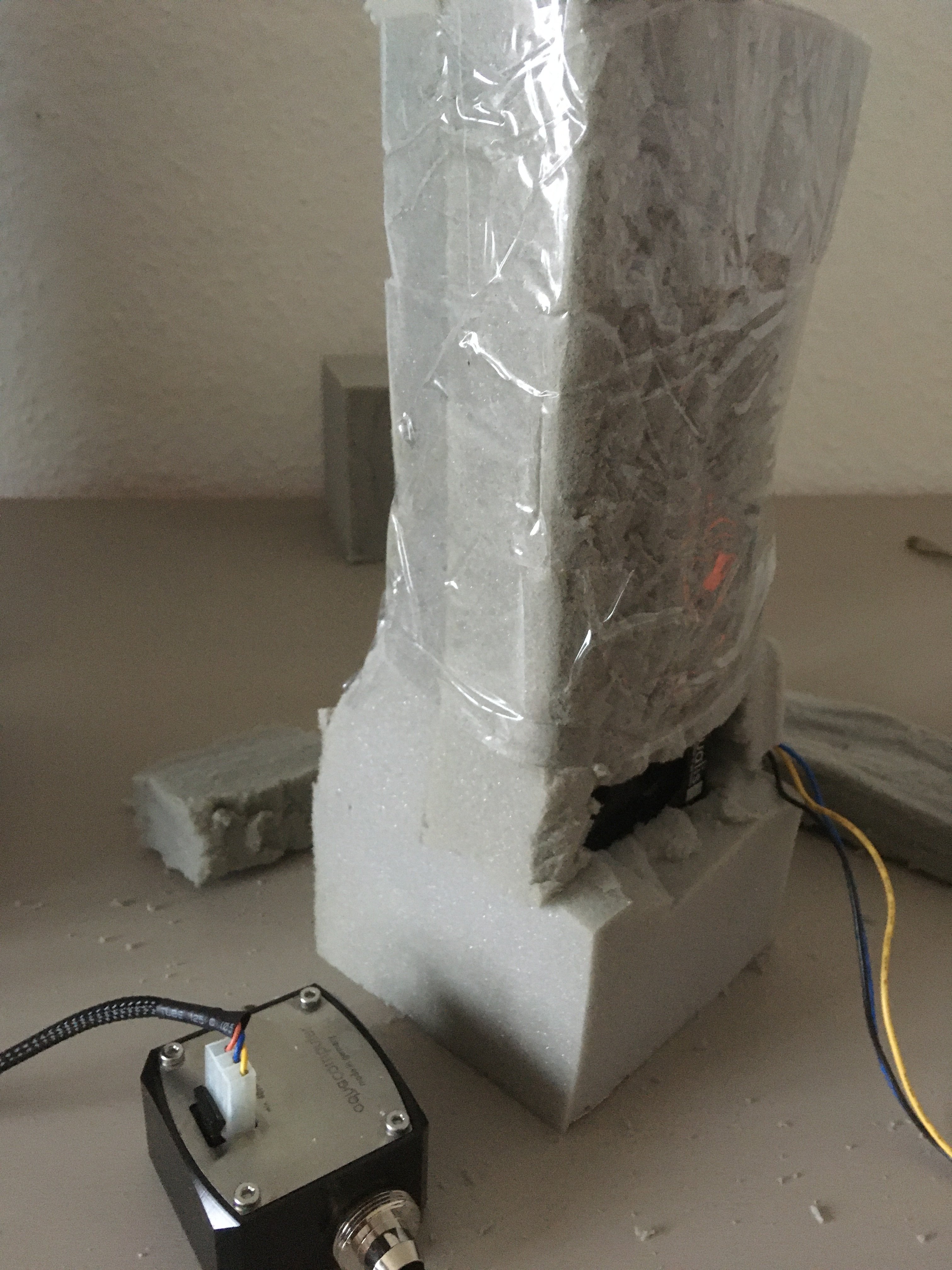

Was Pumpe in Dämmbox angeht... ich habe was ähnliches gemacht, siehe den Link in der Signatur.
Zumindest bei Stufe 3/5 wird die VPP755V3 (und auch vorher die D5 mit Stufe 2/5) nicht spürbar warm. Ich würde mir da keine Gedanken machen.

Bisher ziehen (pull) die 5 Lüfter die Frischluft durch beide Radis. Ein weiterer Lüfter (140) zieht sie wieder raus.
Macht es tatsächlich Sinn, noch einen weiteren Lüfter ohne Radi Berührung zu verbauen, also eine der beiden Varianten? Es war bisher nie war im Gehäuse.
Muss mir sowas immer auf malen :)
Desweiteren, überlege ich gerade wo ich den Aqua Flow hin hänge.
Sollte ein sechster Lüfter rein fällt mein Plan Flach, diesen zwichen die Radis zu hängen. Es ist sehr eng in dem Case.
Um einen richtigen Flow zu erhalten müssten die oberen Lüfter gedreht werden
und von innen nach außen blasen. Im Moment bekommst du zwar mehr Frischluft
durch den Radiator, führst aber die ganze Abwärme ins Gehäuse.
Es streiten sich jetzt natürlich wieder die Geister was das bessere Setup ist,
ich persönlich habe so die besten Erfahrungen gemacht bisher. Man korrigiere mich bitte falls es
an anderer Stelle anders war.
Zu Zeiten meines Phanteks Enthoo Gehäuses hatte ich Radiatoren verbaut ,
480 oben , 360 unten, 280 vorne und 240 im rechten Gehäusedeckel .
Die besten Temperaturen habe ich erhalten wenn ich nur eine Strömungsrichtung der Lüfter hatte.
Vorne, Seitendeckel und unten rein ,
oben und im Heck raus.
So entstand ein guter Flow der sowohl die m2 SSDs als auch die Spannungswandler auf dem Board vernünftig gekühlt hat.
Das konnte man immer deutlich an den Temperaturen der SSD erkennen ob da ein Flow oder ein Stau bzw. Verwirbelungen vorliegen
Ich werd es Testen, danke

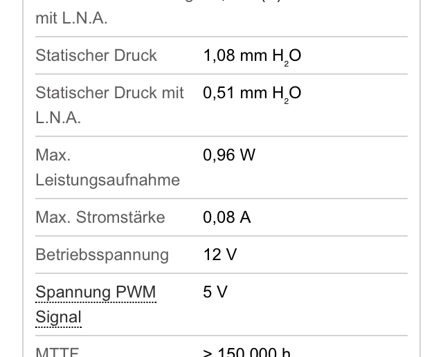

Weiß wer, ob ich die 4x200 Noctura an einem Port von der Aquaero betreiben kann?
Zitat aquaero5 Doku:
„Die Belastbarkeit pro Kanal beträgt 1,65 A und die des Gerätes 5 A“
Sollte also locker reichen oder?

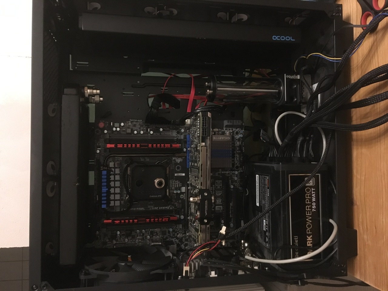

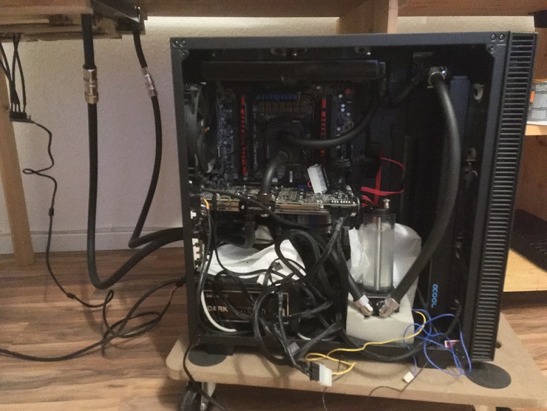

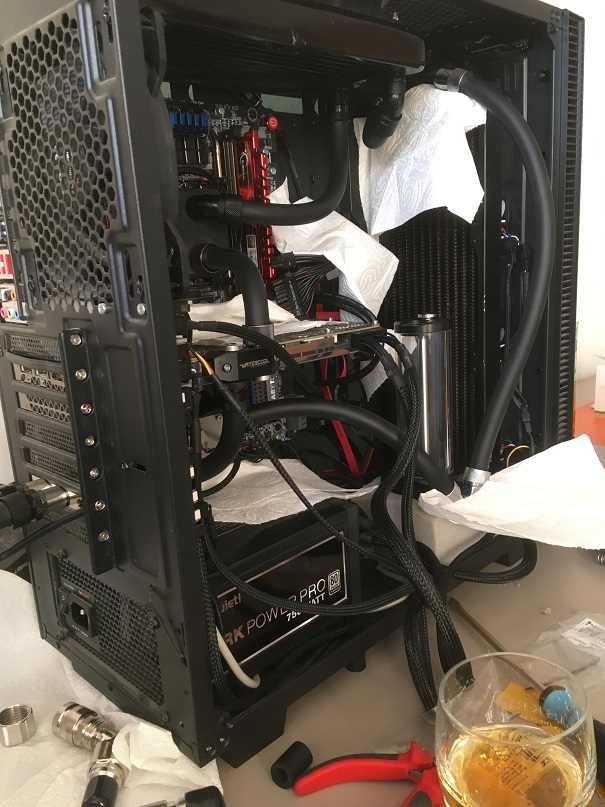

Guten Morgen,
gestern alles zusammen geschraubt und den ersten Dichtheitstest gemacht, dann doch nicht ins Bett gegangen und mal nachgesehen was Windows so treibt.
Paar 90° und 45° Winkel bestell ich noch, die Verbindung vom 240er zum 360er war eine Herausforderung.
Was mich eeeeecht nervt, sind die ewig langen Kabel vom Netzteil, ich muss mich mal einlesen ob es die auch als Flachband und kurz gibt.

Mit dem passenden Kabel habe ich die Pumpe am Aquaero am passenden Lüfteranschluss hängen und kann wie bei einem Lüfter der nur mit 3 Adern angeschlossen ist über die Stromstärke bzw RPM steuern.
bis zu 210L sind gerade drin, aktuell sind 70L eingestellt.
Was super funktioniert ist der Betrieb ohne bzw. mit externen Radi. Temperaturen sahen erst mal gut aus, aber ich hab auch gerade nur CPU und GPU. Durch den Pumpentausch hab ich keine Wassertemperatur mehr.
Das Fiebertermometer hat Probleme bei so niedringen Werten :D
Ich war der Meinung das das Flowmeter die Temperatur mit aus liest, falsch gedacht.
