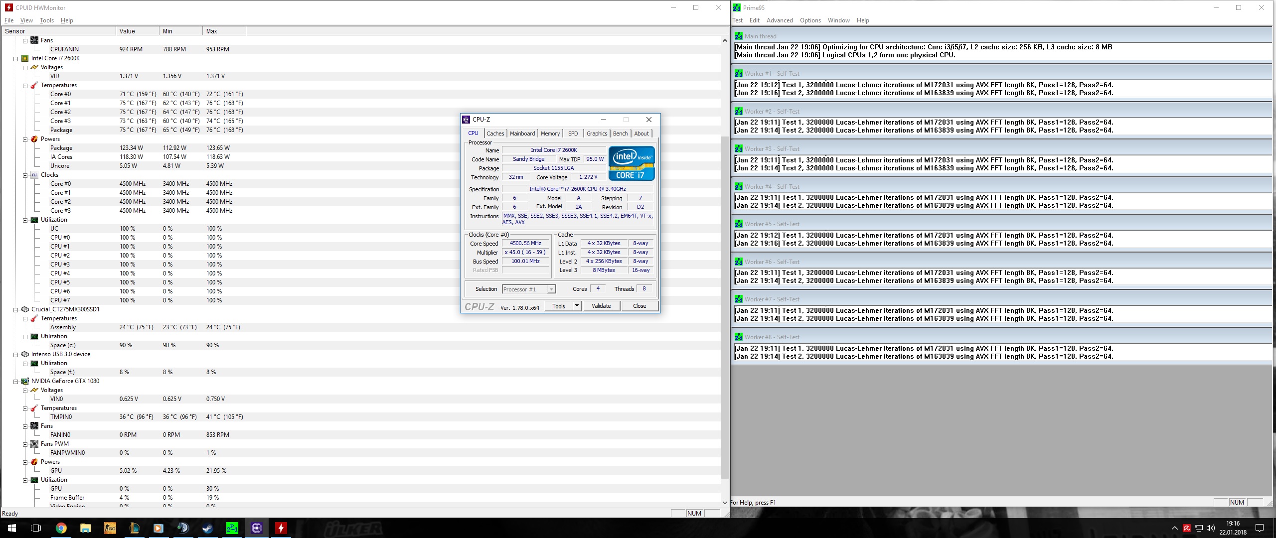

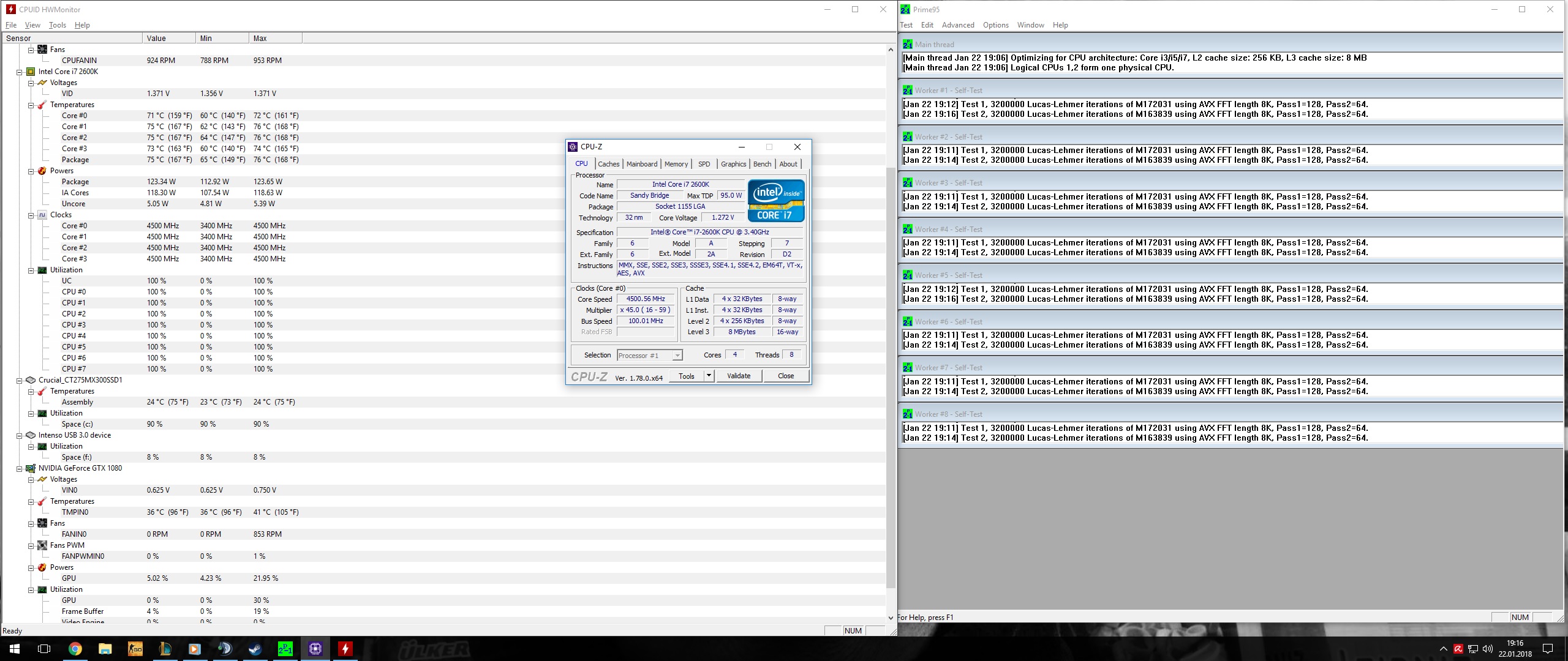

Hier mein Primedurchlauf mit vorrigen spielen. Ist der Airflow bei dir in Ordnung?

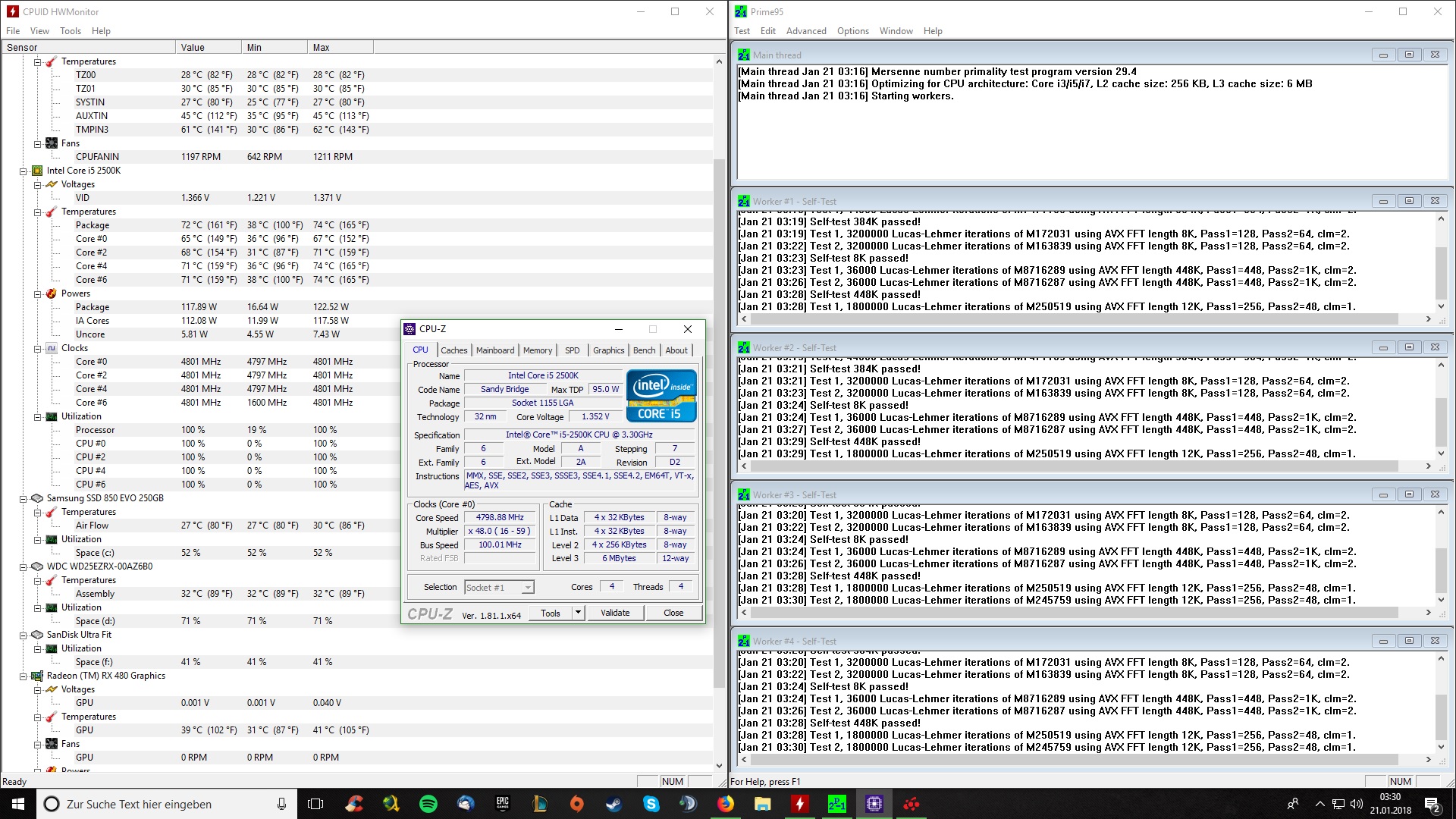

Mache grade mal Prime an und dann Bilder vom System und allem. CPU-Lüfter dreht unter Last zwischen 900-1000rpm.

€: und beim Primetest war es wirklich Kühl in meinem Zimmer sonst kann man da bestimmt noch 3-4°c mehr draufrechnen also in Prime immer noch knappe 80°c

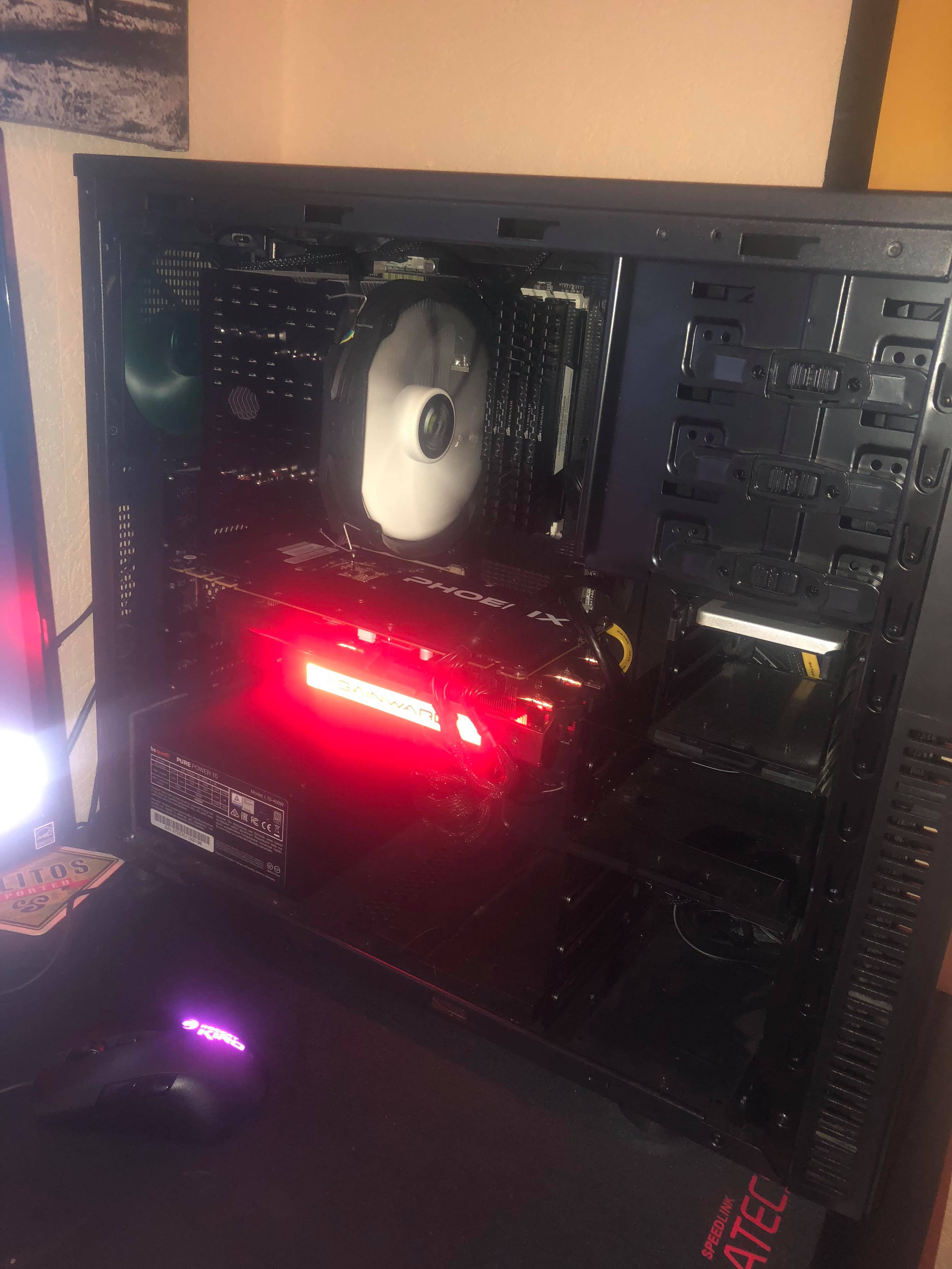

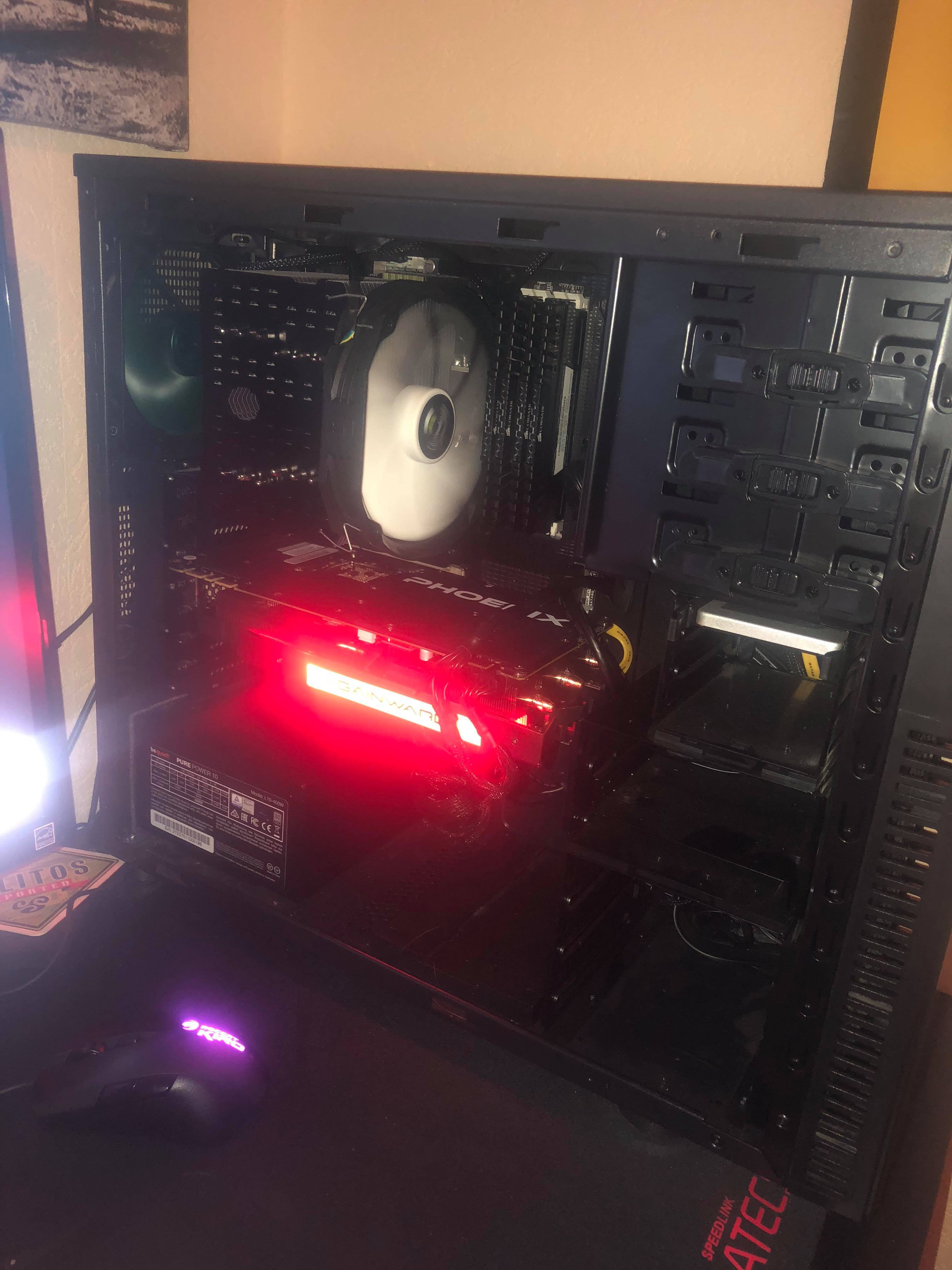

Ja, also die Gehäuse Lüftung läuft über die Lüftersteuerung, habe die normal immer ganz leise, weil bin bei Laustärke ganz penibel, aber beim gamen wird die 1080 sowieso immer hörbar, dann stell ich den hinteren Lüfter bisschen hoch um die Luft rauszuziehen, CPU im moment bei Pubg etwa bei 65-70°c bei 40-60% Last, ich lad gleich mal mobil ein Bild hoch.

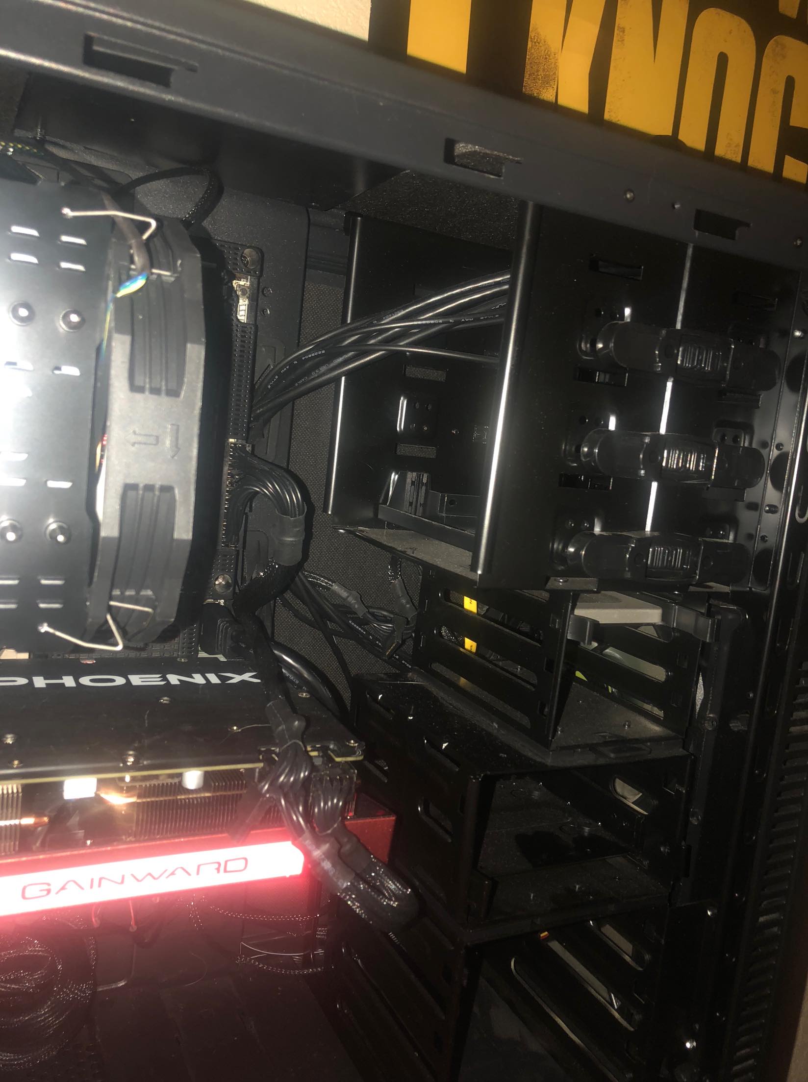

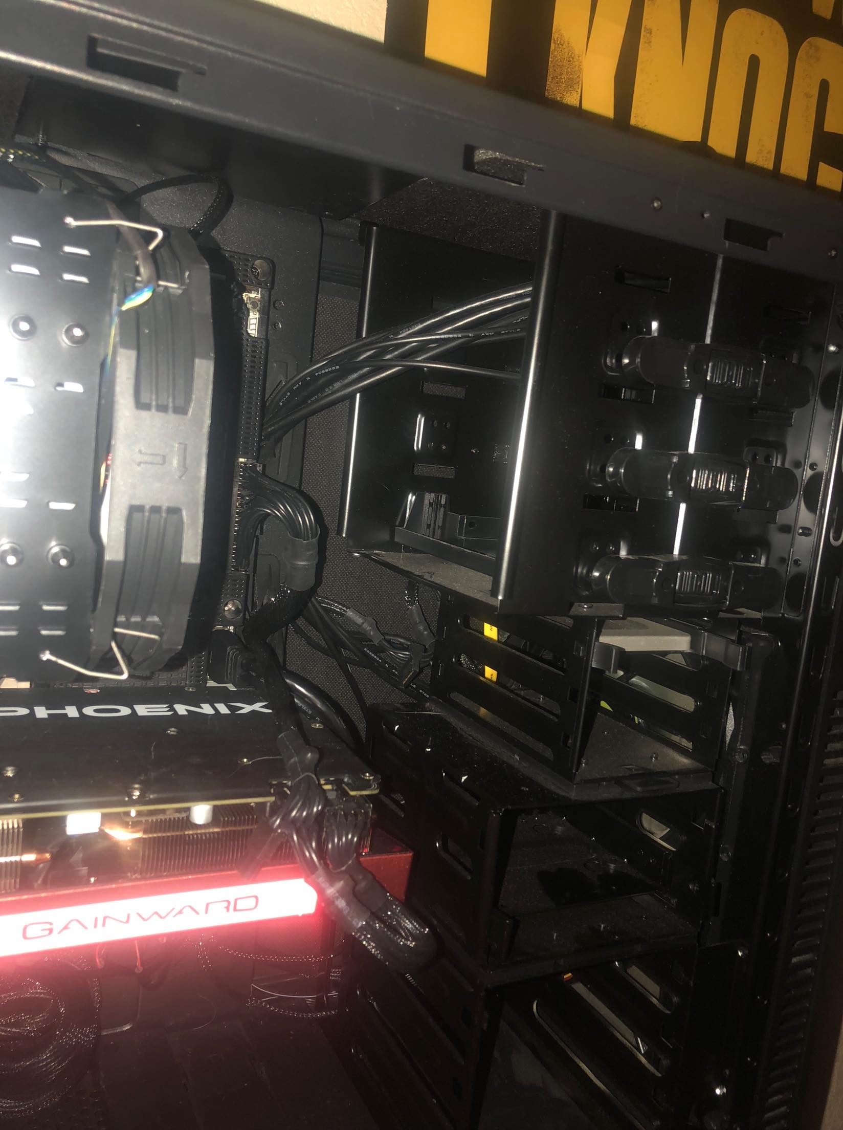

€: ist es bei dem DS3 möglich den HDD Käfig zu entfernen brauch ich sowieso nicht und stört den Airflow
€€: anscheind ist der untere genietet..
€€€: nochmal prime laufen lassen 15minuten, heißester kern 76°c denke ich habe einfach zuviel anforderungen an den kühler gestellt, er ist um längen leißer als die AiO und dreht auch maximal in prime 1000rpm gikons 1200rpm ist denke in ordnung so.

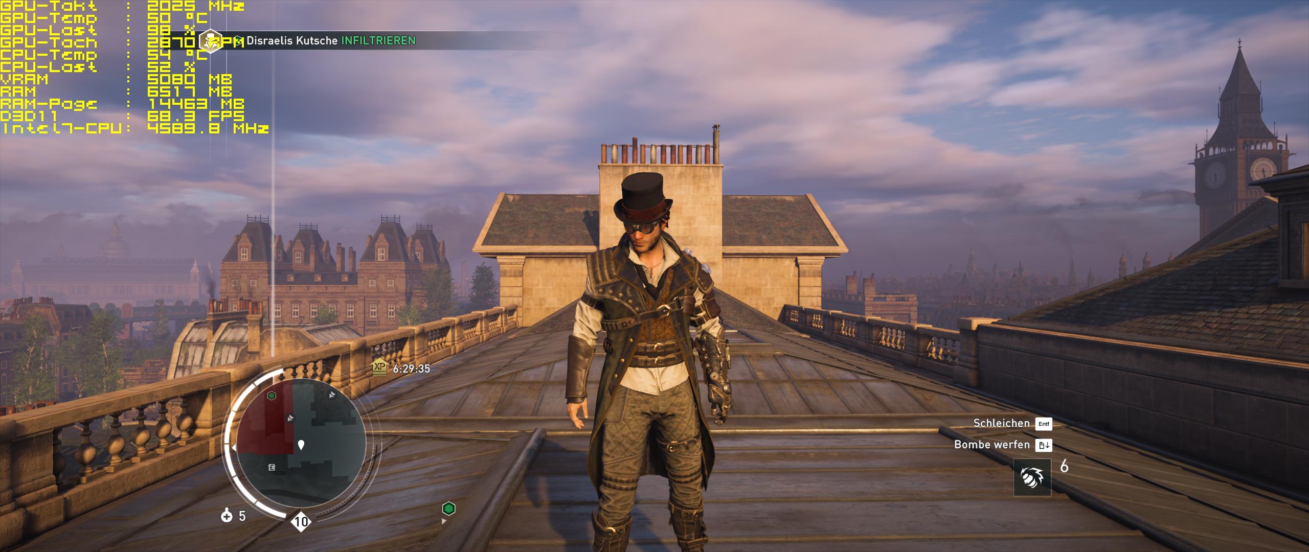

Habe hier mal noch ein Screenshot von meinem damaligen PC (i7-2600K@4600MHZ & be quiet Dark Rock) gefunden.
Hier mit der InGame-Anzeige des MSI-Afterburner & HWINFO64, bei dem Spiel: Assassin's Creed Syndicate.

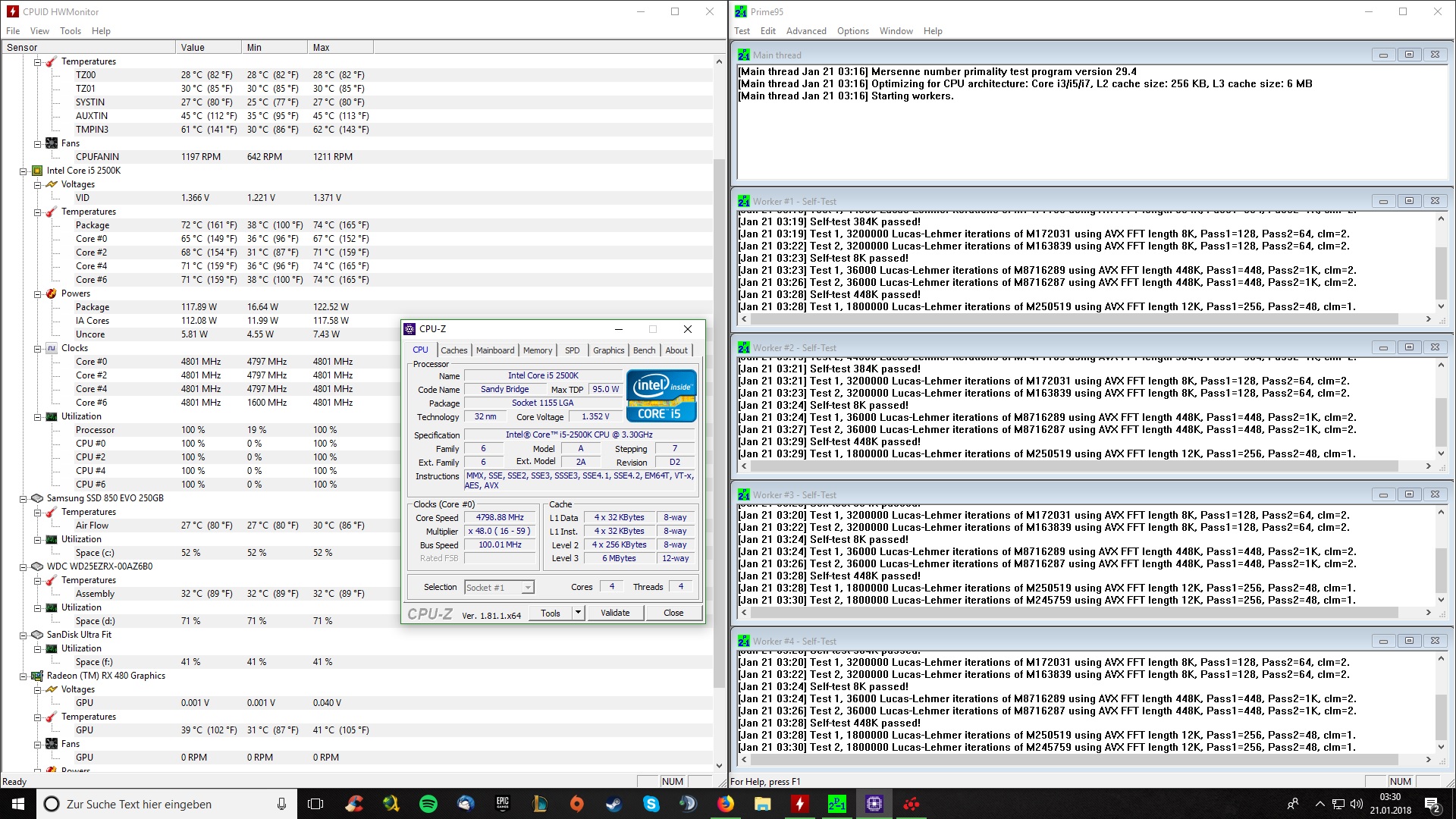

Im Punkt LLC kann ich jetzt nicht so viel sagen. Es wundert mich dennoch, dass die Temperaturen so hoch sind. Die sollten zumindest ähnlich wie bei mir sein. Letzte Möglichkeit wäre evtl. eine falsche Auslesung bzw. eine falsche Ausgabe vom Sensor.

Ihr vergleicht da ein i7 mit einem i5, einfach nur so nebenbei. Mal beim i7 im BIOS HT deaktivieren und schwupps, drüften die Temps absolut vergleichbar sein...
Wie sind die Temperaturen, wenn du die Seitentüre weglässt? Und wie sind sie, wenn du die beiden Frontlüfter mit maximaler Drehzahl laufen lässt?
Wenn ich alle Lüfter auf voll habe beim zocken liegt auf der cpu um die 65-68°c grad an und bei der gpu 75°c, dabei ist der prozessor zwar nie auf vollast sprich 100% aber ohne gehäuse lüfter sind da trotzdem fast 10°c mehr bei der cpu :D
vielleicht auch dem schall gedämmten gehäuse geschuldet, silent ist das system beim zocken nicht wenn die gehäuse lüfter auf max sind, jedoch im desktop betrieb mit ausgeschalteten lüfter garnicht hörbar, und besser wie die pumpengeräusche der wakü.
