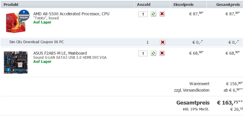

Du solltest aber auch über eine AMD APU nachdenken, die sind im Lehrlauf sehr stromsparend und habe eine gute GPU, mit der sich auch mal ein kleines Spielchen zwischen durch gut spielen lässt.

z.B.:
DTS-MasterAudio und Dolby True-HD über HDMI inklusive.
El Bandolero schrieb:
In diesem Einsatzgebiet bist du mit Intel gut bedient.
EDIT:
z.B.:
Tut mir leid, aber das geht am Thema vorbei. Die von dir vorgeschlagene CPU ist, so ich mich nicht täusche, noch unterhalb oder gerade auf einer Stufe mit dem i3 zu sehen. Zudem ist mir die Grafikeinheit und das gelegentliche Spielchen echt schnurzpiepegal. Und DTS-Dolby-True-Full-9999999Hz-Mega über HDMI nützt mir auch nichts. Ich benutze Cubase, habe also ein Audio-Interface am Rechner und ich liebe einen guten Stereosound ;)
Ich denke, das diese CPU (A8-5500) für Cubase und HD-MKV mehr als ausreichend ist. DTS-MA und TrueHD ist nur ein kleiner Bonus, dachte könnte interessieren für dich sein, mal zwischen durch ein Blu-Ray (3D) Film oder so.
