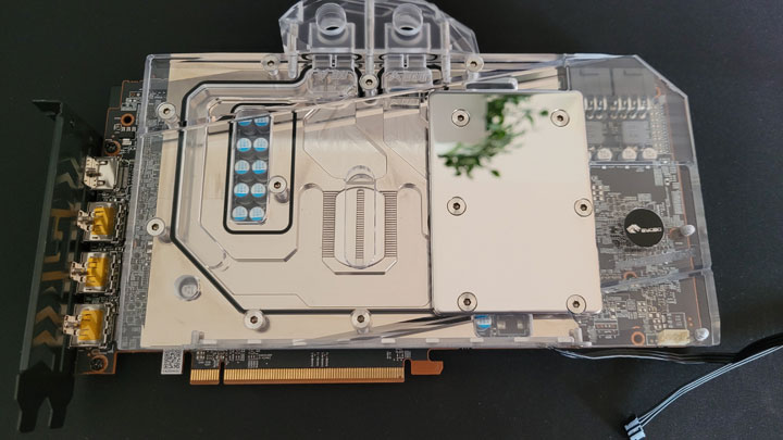

Drewkev schrieb:
Verstehe dein Problem nicht.
Ich denke das aussehen des Acrylblock, welches durch die vielen Dichtgummis sicherlich keinen Schönheitswettbewerb gewinnen wird.
@boonstar man gewöhnt sich daran und so fern die GPU nicht vertikal verbaut werden soll, sieht man davon nichts oder echt nur sehr wenig.
Nein es geht um den linken Teil wo die Wärmeleitstreifen angebracht werden , genau über dem freigefrästen Kupferkühler. Das ist totaler Unsinn, kühlt an der Stelle eher semigut und sieht halt Scheisse aus.
Das hier meinte ich, angebracht wie in der Anweisung stand
Hätte ich besser vorher nachgeschaut, also neue wärmeleitpaste bestellen und auseinander nehmen.
Sowas ärgert mich, ich bin gespannt wie die tempa sein werden.
Weglassen! Wie schon gesagt!
Bei mir schaut es auch so aus!
Wo kein Wärmeleitpad war muss auch nicht zwingend ein neues drauf!
/Edit: letztlich kannst du das Pad da auch drauflassen, es scheint rechts/links Kontakt zum Kühlkörper zu haben !?
Sprich die Wärme der Elemente im sichtbaren Bereich wird durch das Pad verteilt und da die Umgebung eh kühler sein wird als zuvor, kühlt das Pad diesen Teil auch mit.
Schön ist das nicht, wie aber schon gesagt, wenn die GPU horizontal verbaut ist, dann wirst du davon nicht viel sehen.
Und selbst wo vorher eins drauf war, muss nachher keins drauf. Bestes Beispiel: Spulen.
Nötig sind die Dinger nur bei VRAM und den Mosfets.

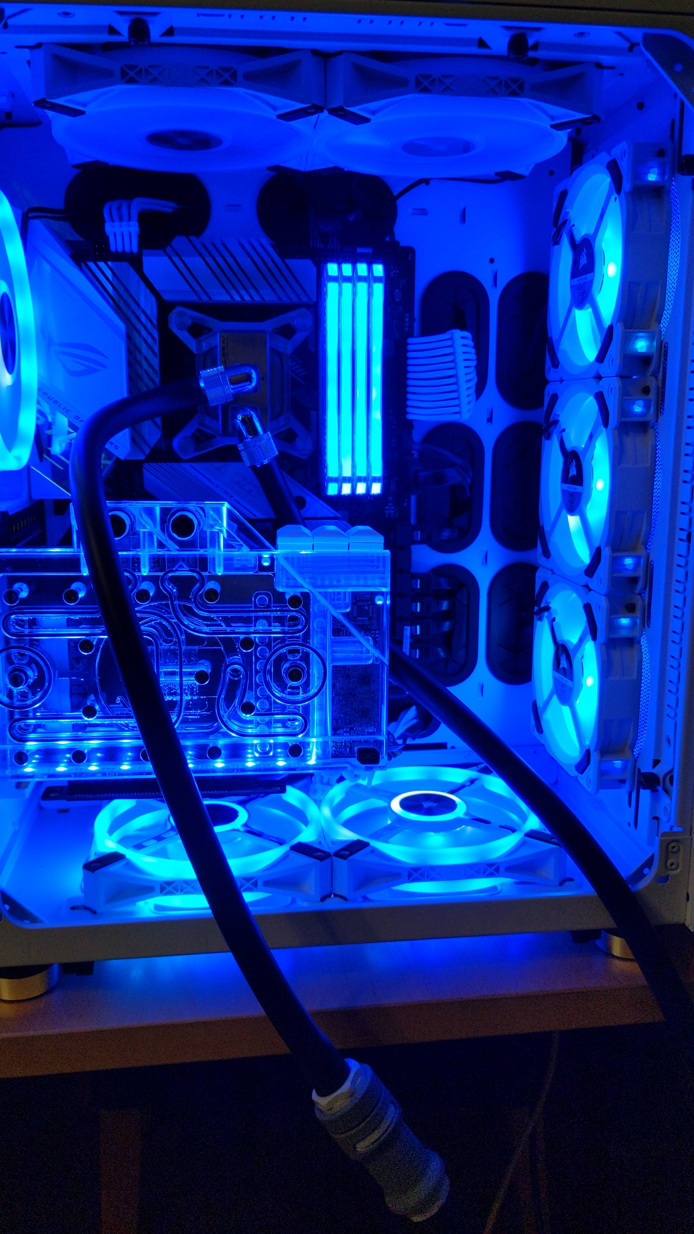

Soweit so dicht, zur Fertigstellung warte ich nun auf die Slotdurchführung

Die Schnellkupplungen, da solltest du ein paar verdreht montieren.
Das hat den Vorteil, du kannst den Loop (MORA + Computer) jeweils schließen.
Ansonsten, so wie jetzt kann man es auch lassen.
Reaktionen: boonstar

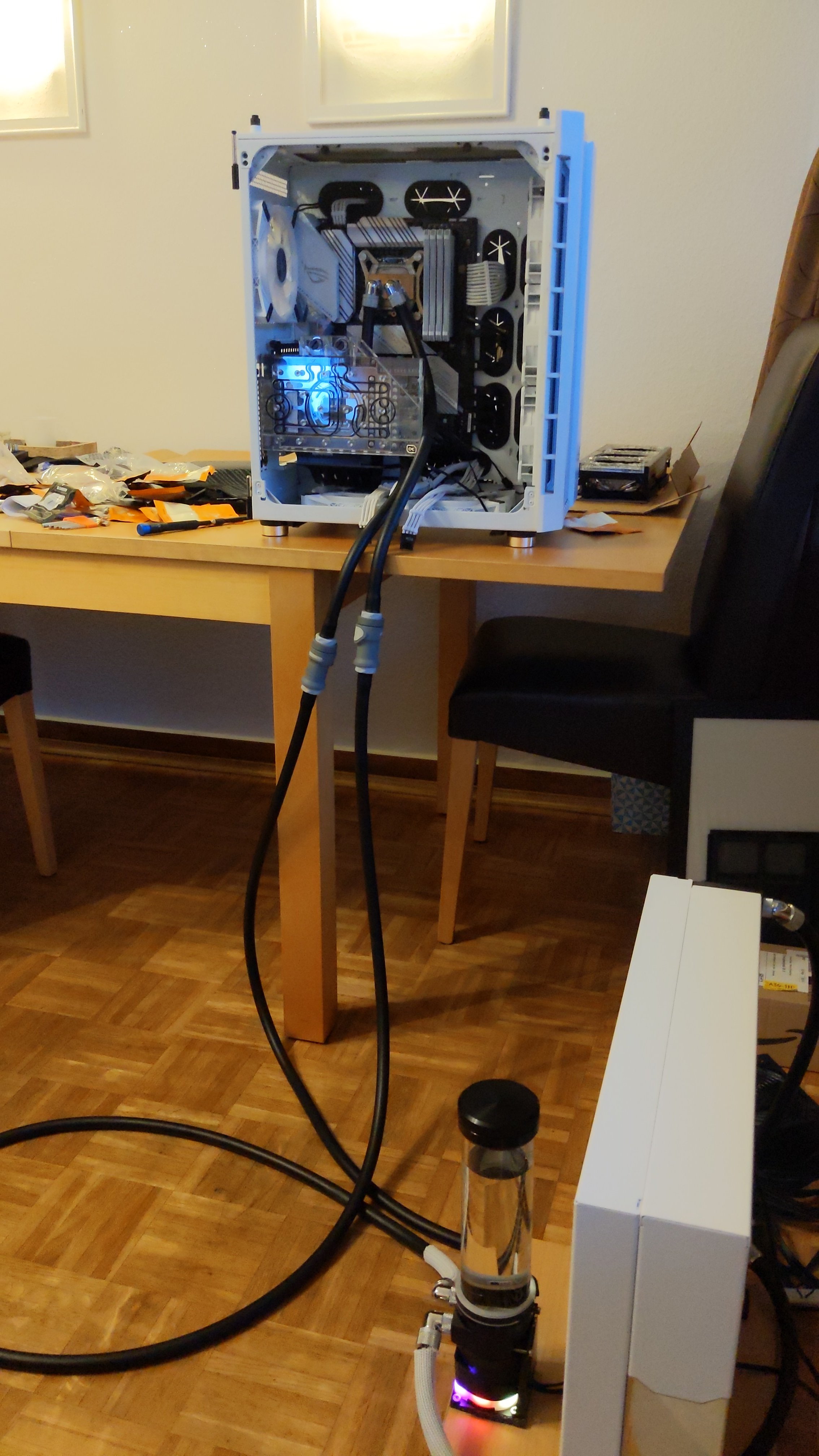

Die Schnellkupplungen sind nur zum Test drauf, damit ich den Rechner lastfrei lassen kann, deb Kreislauf lasse ich laufen und schaue immer wieder ob alles dicht ist.
Aber was meinst du mit verdreht? Das habe ich nicht verstanden.
Ach Moment, du meinst Kupplung +Stecker einmal so rum und auf der anderen Leitung andersrum? Korrekt?

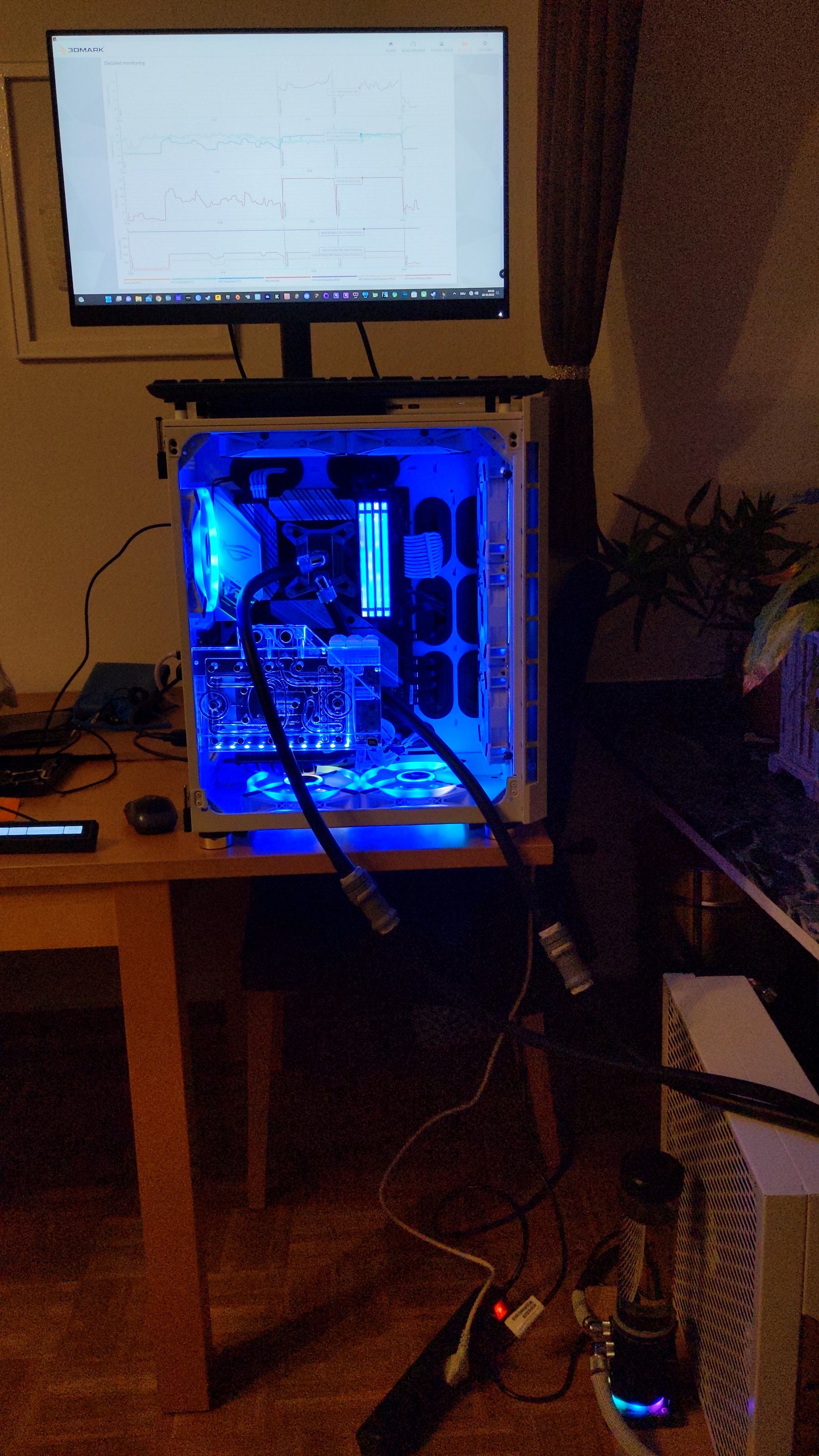

Soweit so gut,

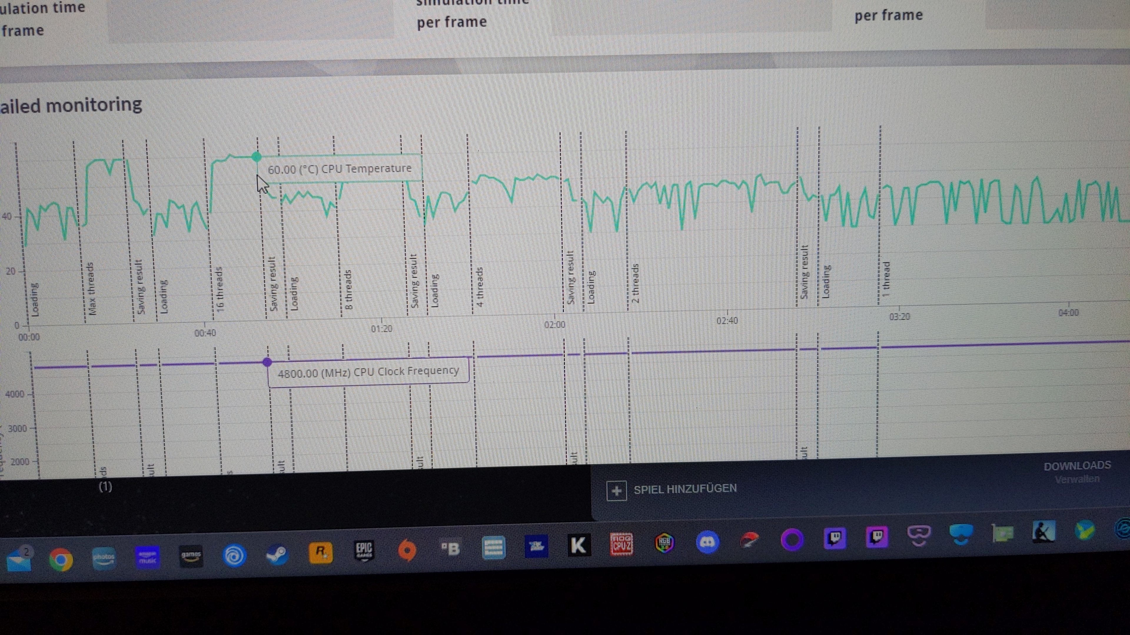

Ich musste den CPU Kühler drehen damit der Kontakt mit der CPU hat, seltsamerweise, laut Anleitung war es egal. Aber 100° sind dann doch etwas viel.
Jetzt ist Kontakt da und die Temperaturen sind gut, vor allem ist nun alles leise.
Die Pumpe muss ich noch irgendwie besser entkoppeln, aber auf 25% ist es okay.
Die CPU läuft nun Asus AI optimiert mit +36%.

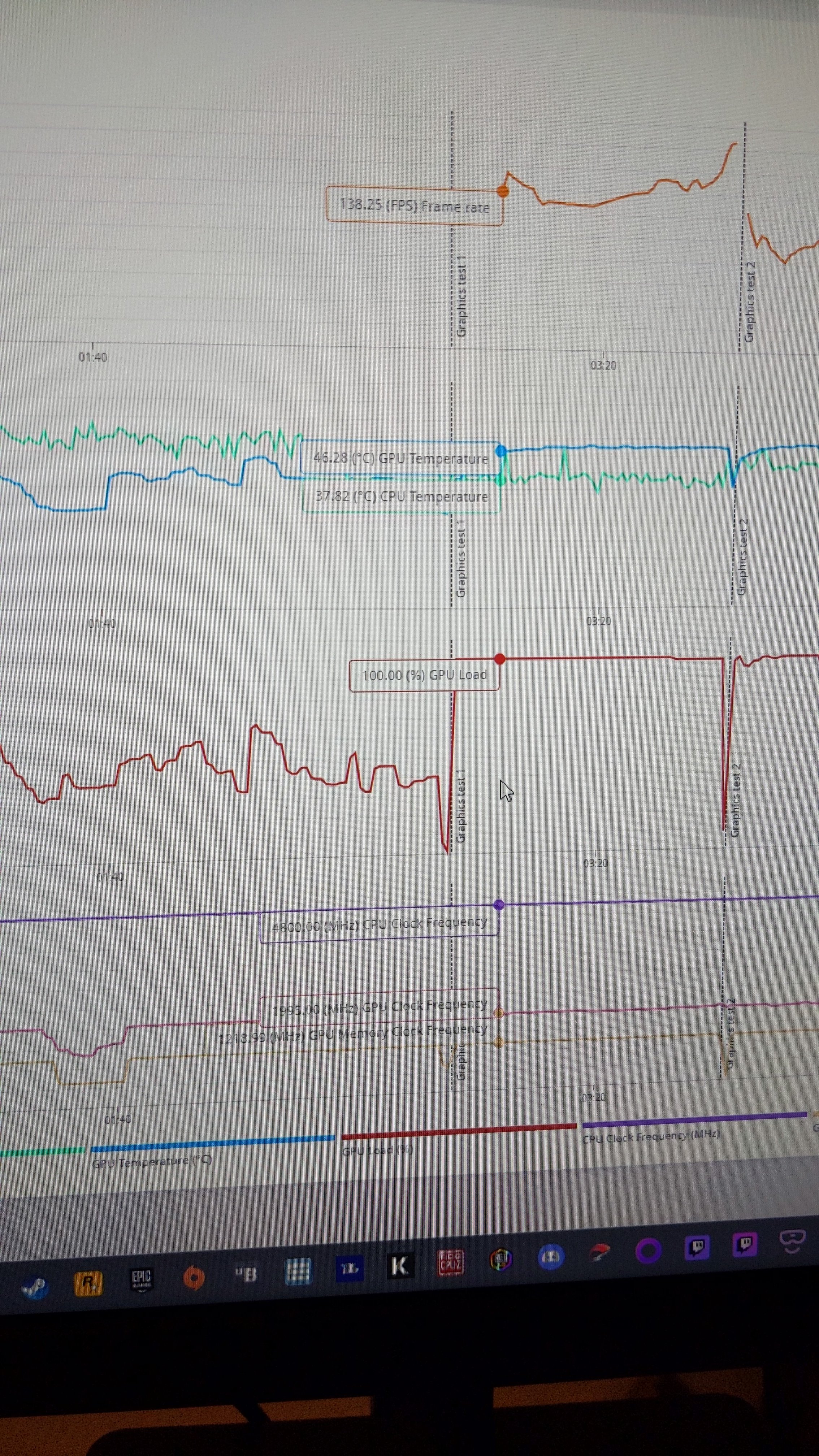

Der erste stresstest ist durch und die Temperatur der CPU war maximal 60° im Peak.
Der Timespy Testlauf war auch gut mit meist unter 50° für GPU und CPU!
Vorab danke an alle für die Beratung und Tips und Tricks.
Jetzt geht es an die Beleuchtung und hoffentlich kommt morgen die Slotblende mit den durchlässen 😎

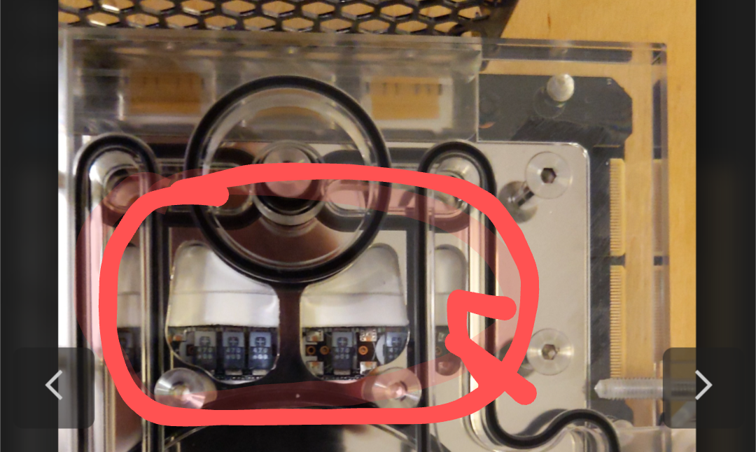

Vermutlich sind neben dem Sockel Kondensatoren oder so, auf denen dann die Kühlerhalterung aufliegt. Dann war es das mit Anpressdruck und die 100°C melden sich.
