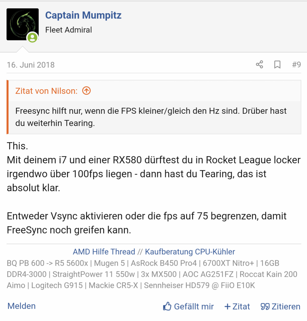

Dann hast du wohl einen Monitor mit 240Hz hast und einer 6700XT die nie 240fps überschreitet, du sagst dann sagst bei mir was falsch, erklärst aber hier woran es liegt:
https://www.computerbase.de/forum/threads/tearing-trotz-freesync.1807036/#post-21412415
Das einzige was dann also bei mir "falsch" ist, das meine Monitore wie schon erwähnt auf 100Hz eingestellt sind und da die 6900XT größtenteils mehr FPS produziert, hat man halt Tearing, am System falsch ist da aber nichts.
