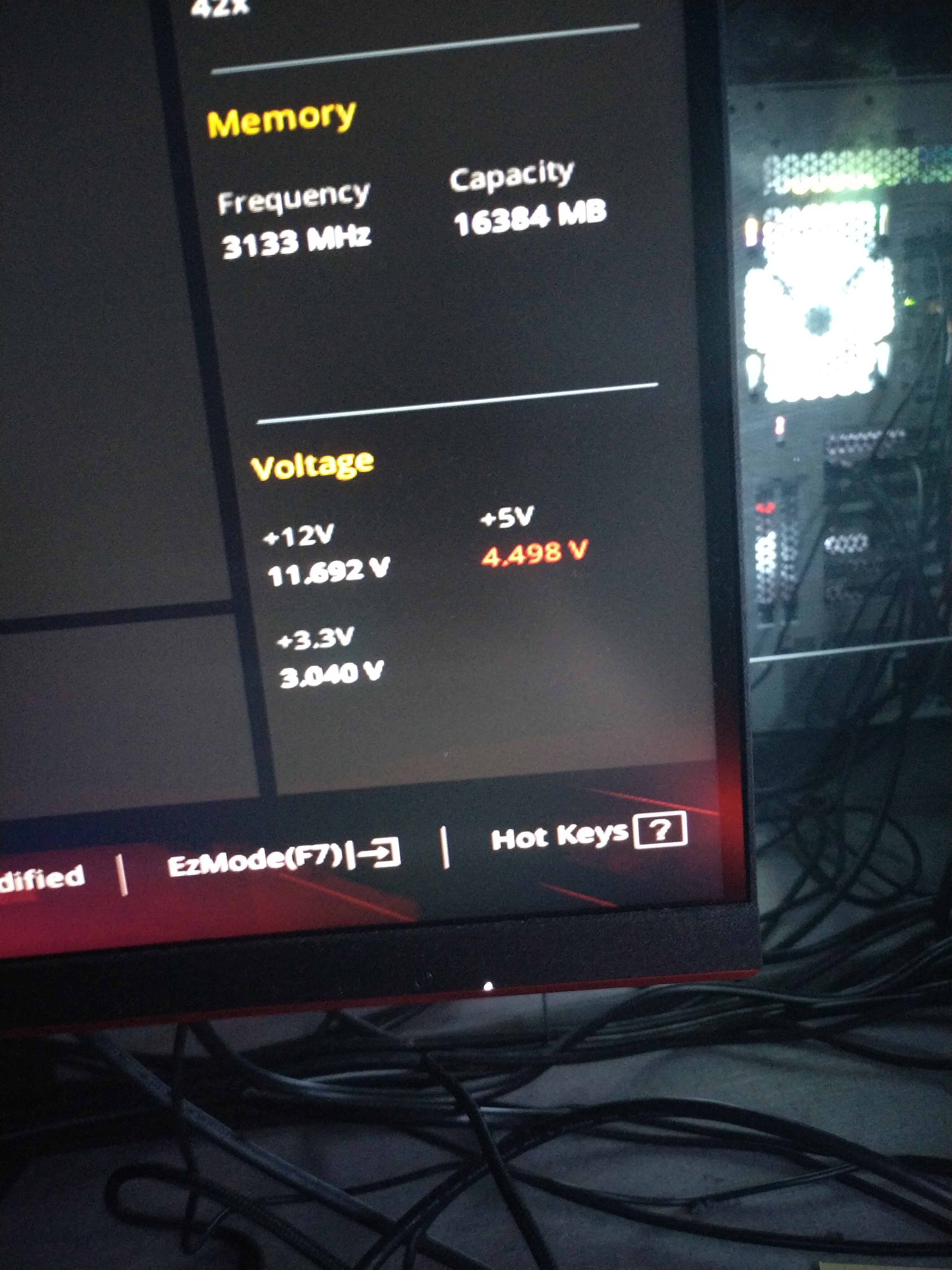

Mein PC friert bei leichter "Anstrengung" sofort ein und Stromanschluss von der Grafikkarte blinkt
Ram getauscht, Steckdosen gewechselt, Stecker und Netzteil überprüft (nicht gemessen)

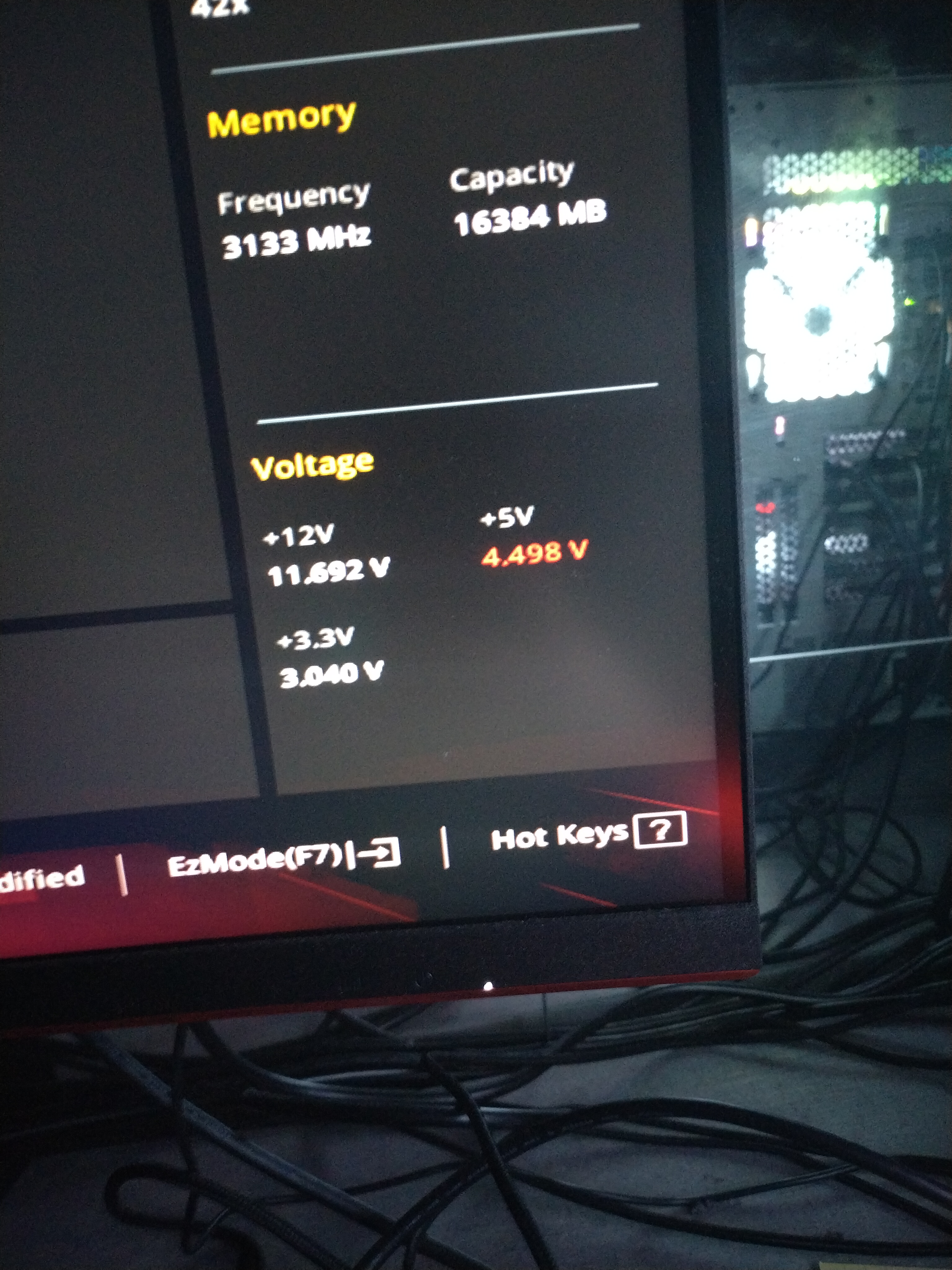

P.S.: Beachte auch die verschiedenen angepinnten Themen und die Forensuche. Möglicherweise findest du da bereits die Lösung zu deinem Problem. 17166704616449118137101950324590.jpg Auf den Bild stehen 4.498V es schwankt auch teilweise auf 4.538V

die einzig interressante komponente ist ned erwähnt: dein netzteil
hat das einen grund, warumst es verheimlichst?
weil das ist es, was die eher geringen spannungen liefert.
klar, es gibt schon sowas wie einen toleranzbereich, aber wenn man mal piumaldaumen zehn prozent plus/minus annimmt... nun, dann sind zumindest +5V mit ~4,5 und +3,3V mit 3 recht grenzwertig.
+12V ist mMn im grünen bereich.
aber:
vielleicht bricht das ja gelegentlich ein.
aber generell: drum nennt man das netzteil auch "fundament": hars da was, funktioniert der pc halt ned.
hat er doch? corsair rmx850
Reaktionen: S K Y N E T und SSD960
oh... meine augen werden ned besser... offensichtlich....
hm, eigentlich ist so ein rmx ja was gscheites... ...aber gefallen tun mir die spannungen insgesamt ned.

Mal abgesehen davon, dass ich mal prüfen würde, ob die Stecker an der Grafikkarte richtig sitzen, solltest du auch direkt mal den SItz deines RAMs kontrollieren, wenn du tatsächlich 32GB verbaut hast. Auf deinem Bild stehen nämlich nur 16GB^^
Da nimmt man nichts an, sondern die Tolaranz ist +/- 5% und das zählt für jede Schiene.
Die 3.3 Volt fällt durch und die ist durchaus wichtiger wie manch einer denkt, auch für GPUs.
Reaktionen: DJMadMax und lazsniper
Einfach mal alles überprüfen ob alles korrekten Kontakt hat. Und dann die einfachste und preiswerte Lösung: Netzteil tauschen.
Das Corsair ist eigtl. doch ein anständiges Netzteil und da sollte schon die UVP Schutzschaltung greifen,
wenn die Spannung gefährlich niedrig fällt.
endlich mal ein seriöser Beitrag, wenn auch nicht 100% korrekt.
die "normalen" Schienen sind mit +/-5% spezifiziert, die 3,3V sogar nur mit +/-4% und die "eher unwichtigen" negativen -5, -12V dürfen +/-10% abweichen
aber mal so richtig, s.o. 4% sind "erlaubt".
wobei ich der "Anzeige" des MoBo auch nicht wirklich trauen würde, aber wenn es so weit daneben liegt, dann ist da bestimmt "etwas faul".
nur WO, das ist nicht so einfach...
edit: du sagst es ja selber schon: das Netzteil sollte es schon merken. Nur wenn das Problem "irgendwo weiter hinten" auf dem Motherboard besteht, dann bekommt das NT das gar nicht mit (solange der Strom im Rahmen bleibt).
DAS könnte dann tatsächlich auf ein banales Problem wie Stecker korrodiert oder nicht richtig gesteckt hindeuten.
du haste auch bei +12 V 11,6 V stehen - das ist für keine Last im Bios schon zu wenig und wird bei Belastung unter 11 V fallen, was dann nicht mehr zulässig ist. Darum blinkt auch der Stromanschluss deiner Graka dann.
Das NT ist von 2018 - kann also durchaus sein, das das schon hinüber ist!
Da Crosair eine zehnjährige Garantie auf diese NT Serie aussagt, bitte einmal RMA auslösen beim Händler / Hersteller und austauschen lassen.
Wie hast du es dann überprüft? Hast du es mit erhobenem Mahnfinger streng angeschaut? Na, wenn das mal nicht geholfen hat!
Wenn die Werte stimmen, die das Mainboard ausspuckt: weg mit dem Netzteil! Wenn du es kürzlich innerhalb der letzten 2 Jahre gekauft hast, ab zum Händler damit zwecks Gewährleistung, andernfalls RMA-Fall bei Corsair direkt eröffnen, das Netzteil besitzt 10 Jahre Gewährleistung.

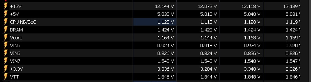

Mein 650er RMx 2021 Series von Corsair hat aktuell im Betrieb auf der 5 Volt-Schiene folgende Werte:
v.l.n.r.: current value, min. value, max value, avg. value
Du siehst, dass die Spannungen bei mir äußerst stabil verlaufen.

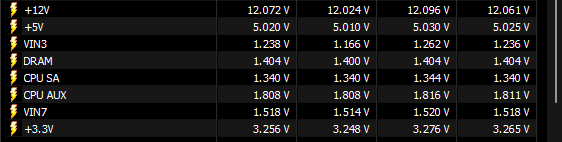

Bei mir habe ich festgestellt das ich beim MSI B550 UNIFY-X beide 8 PIN für die CPU anschließen musste.
Wenn ich nur einen anschließe brechen die 12V, 5V und 3.3V bei Last stark ein aber nur wenn ich 4x M.2 und die GPU drin habe. Da muss ich sogar den 6 PIN PCIe Anschluss auf dem MB verwenden.
Hier mal mit allen Stromanschlüssen unter Last:
Leider habe ich keine Bilder die Ohne die vollen Stromanschlüsse gemacht wurden.
Reaktionen: Kag3maru und DJMadMax
