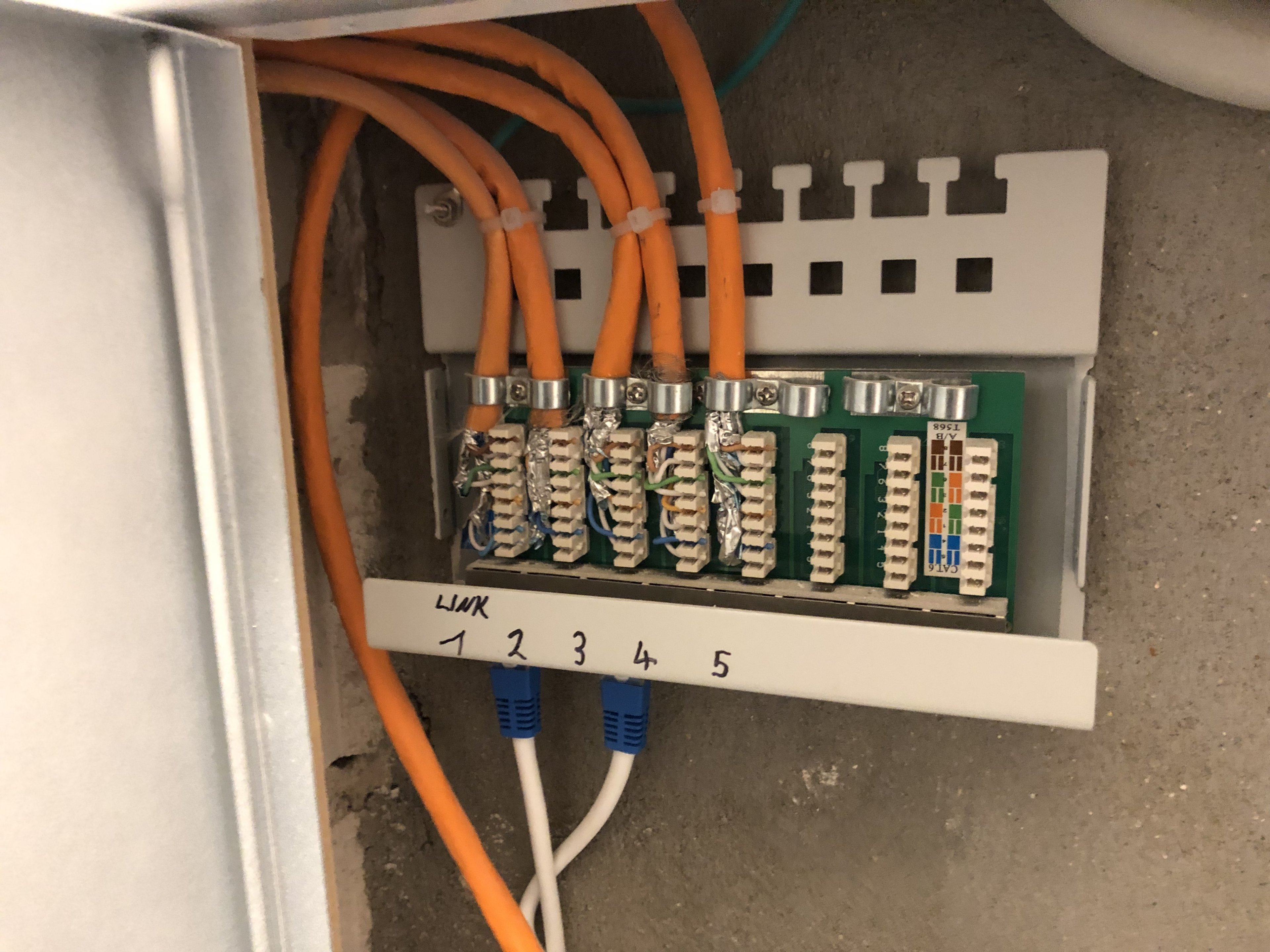

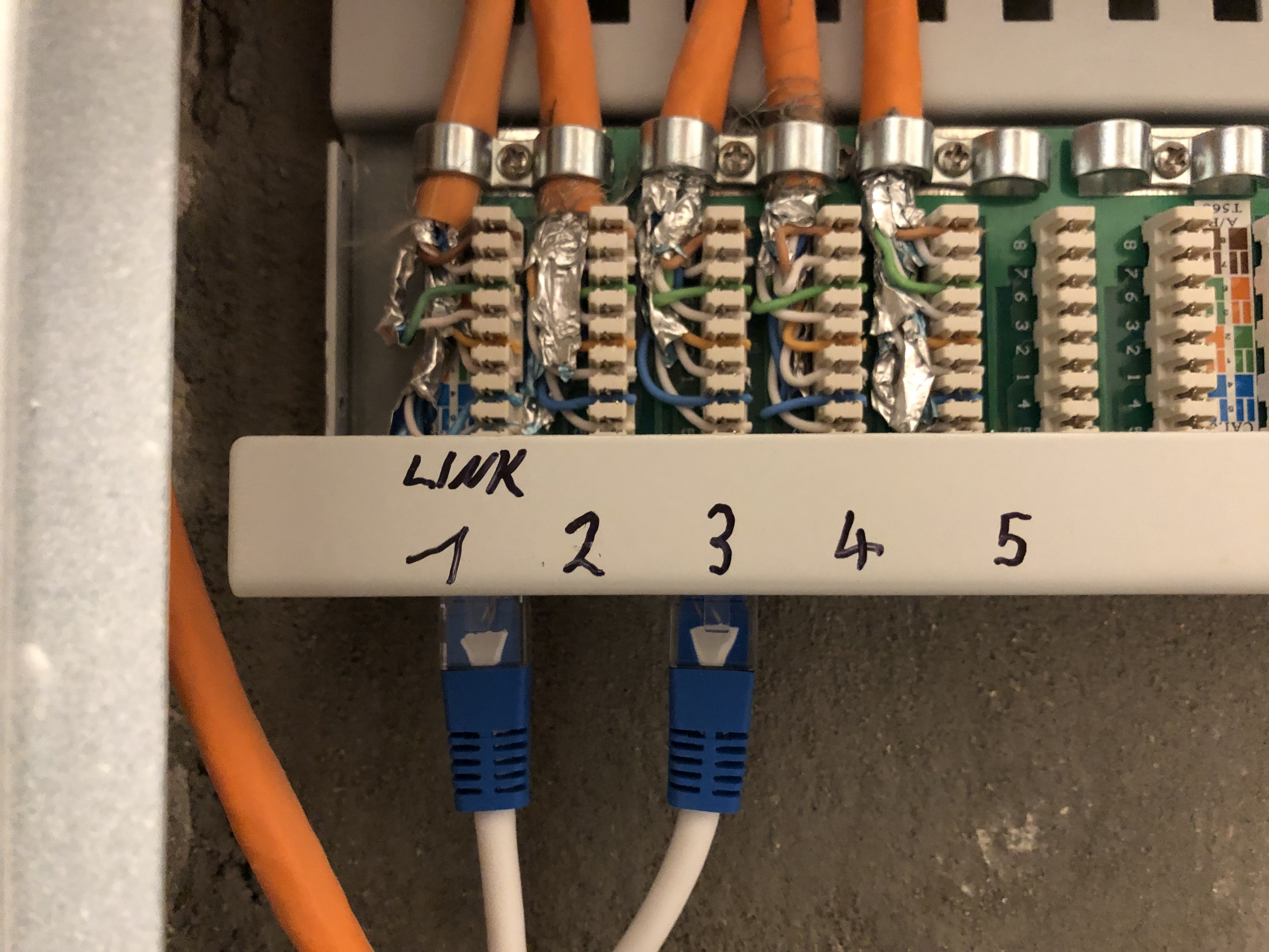

Mach Fotos wie die Kabel auf das Patchpanel und die Netzwerkdosen aufgelegt sind. Dann wird es einfacher dein ganzes Setup zu verstehen.
Das Patchfeld...
