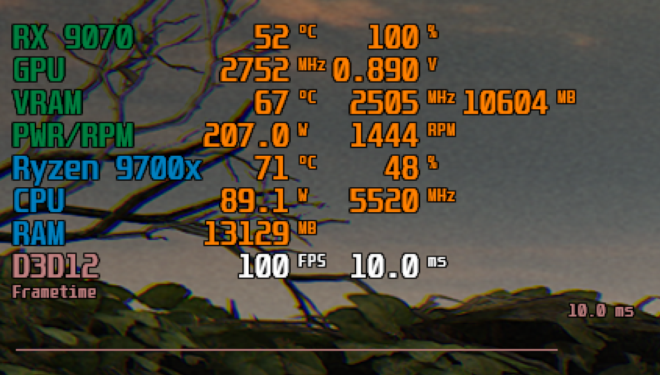

RaptorTP schrieb:
Hinweis: auf 208W gedrosselt - glaube mit -50mV
Gerade die VRAM Temps (Samsung) sind einfach super angenehm!

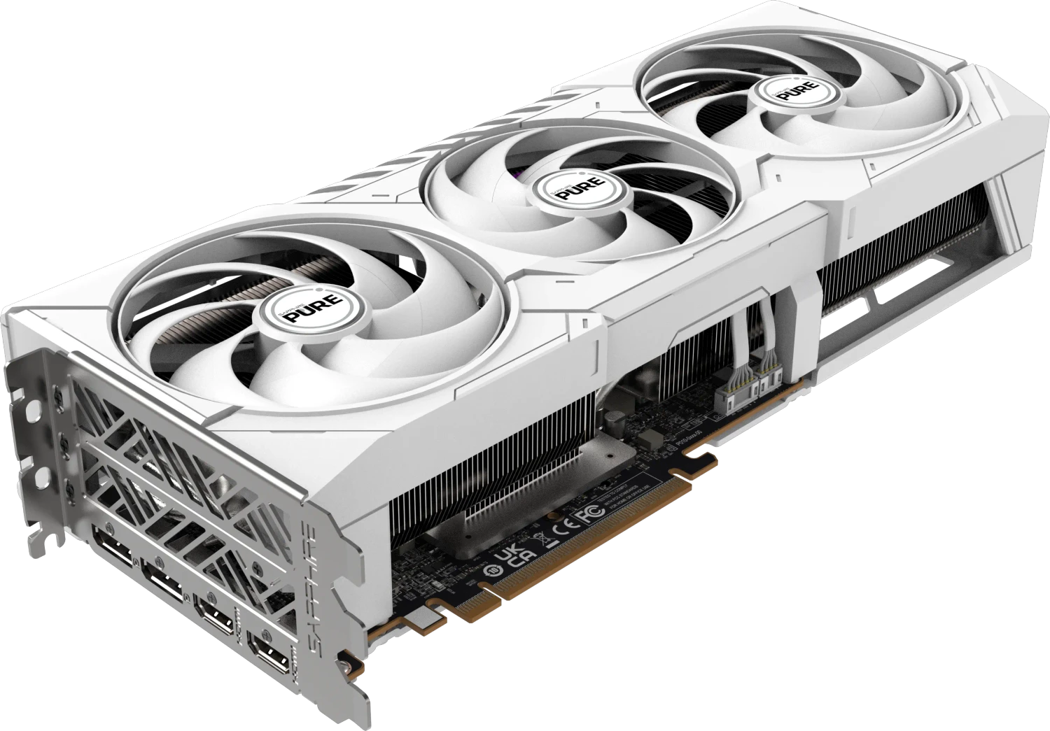

Sapphire Pure RX 9070 - gab es länger für ~577€
Natürlich keine Garantie das Samsung VRAM verbaut ist.

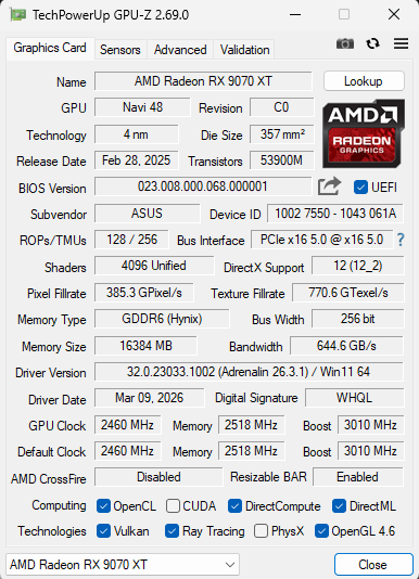

@Gunbazo - kannste mal ein GPU-Z Screenshot machen? VRAM sollte bei dir Hynix sein.

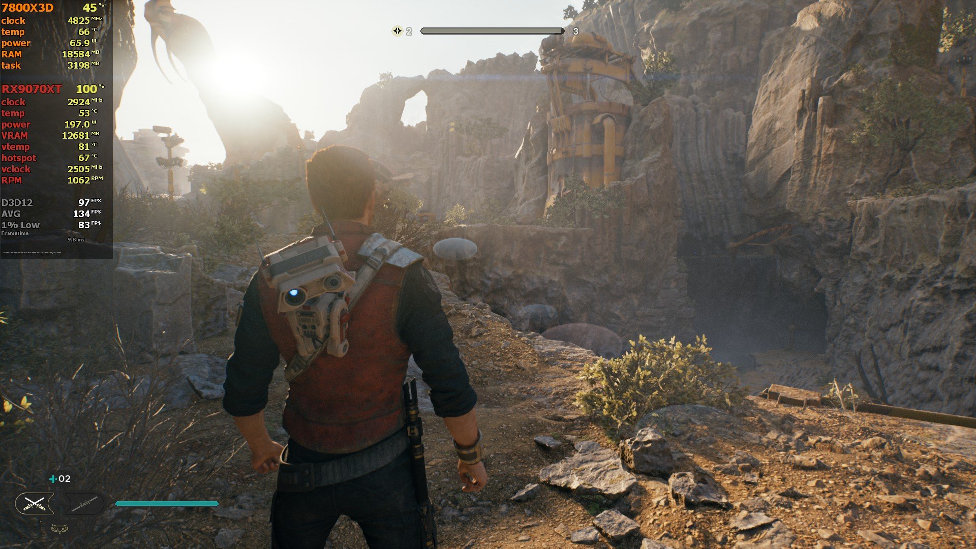

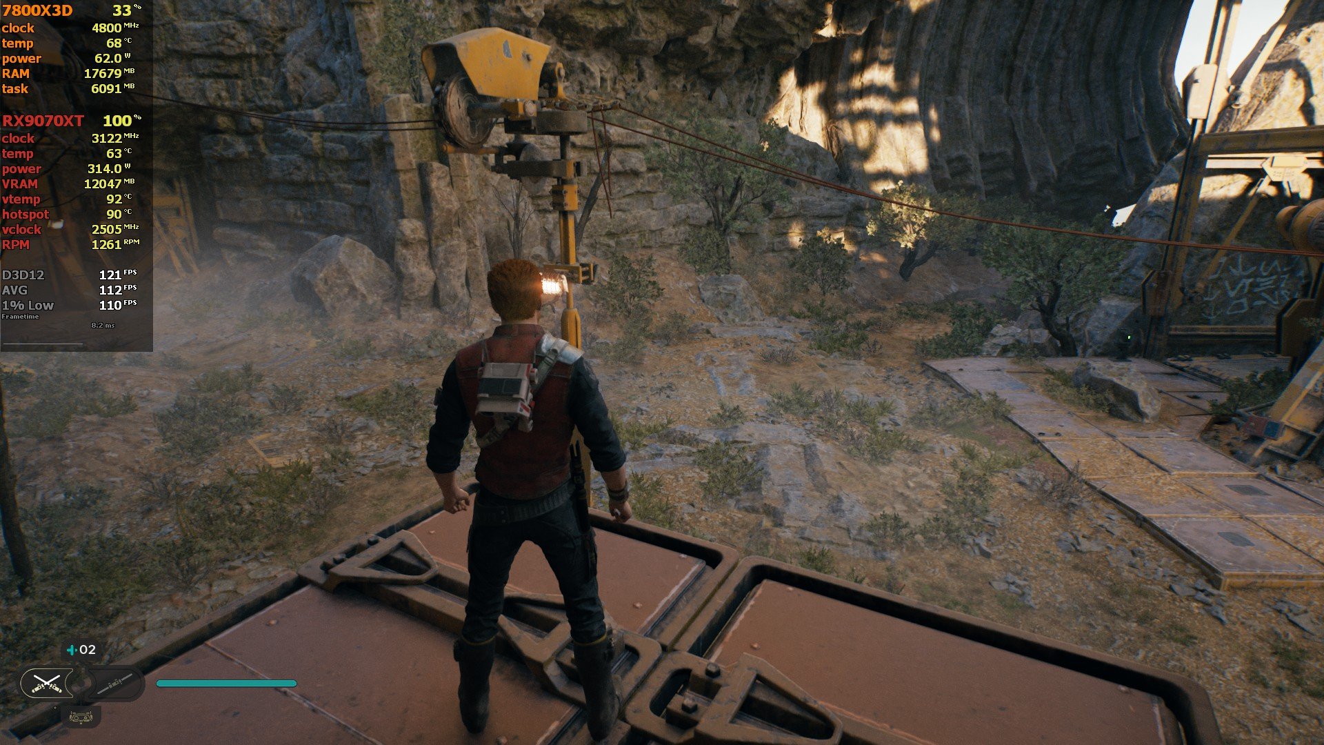

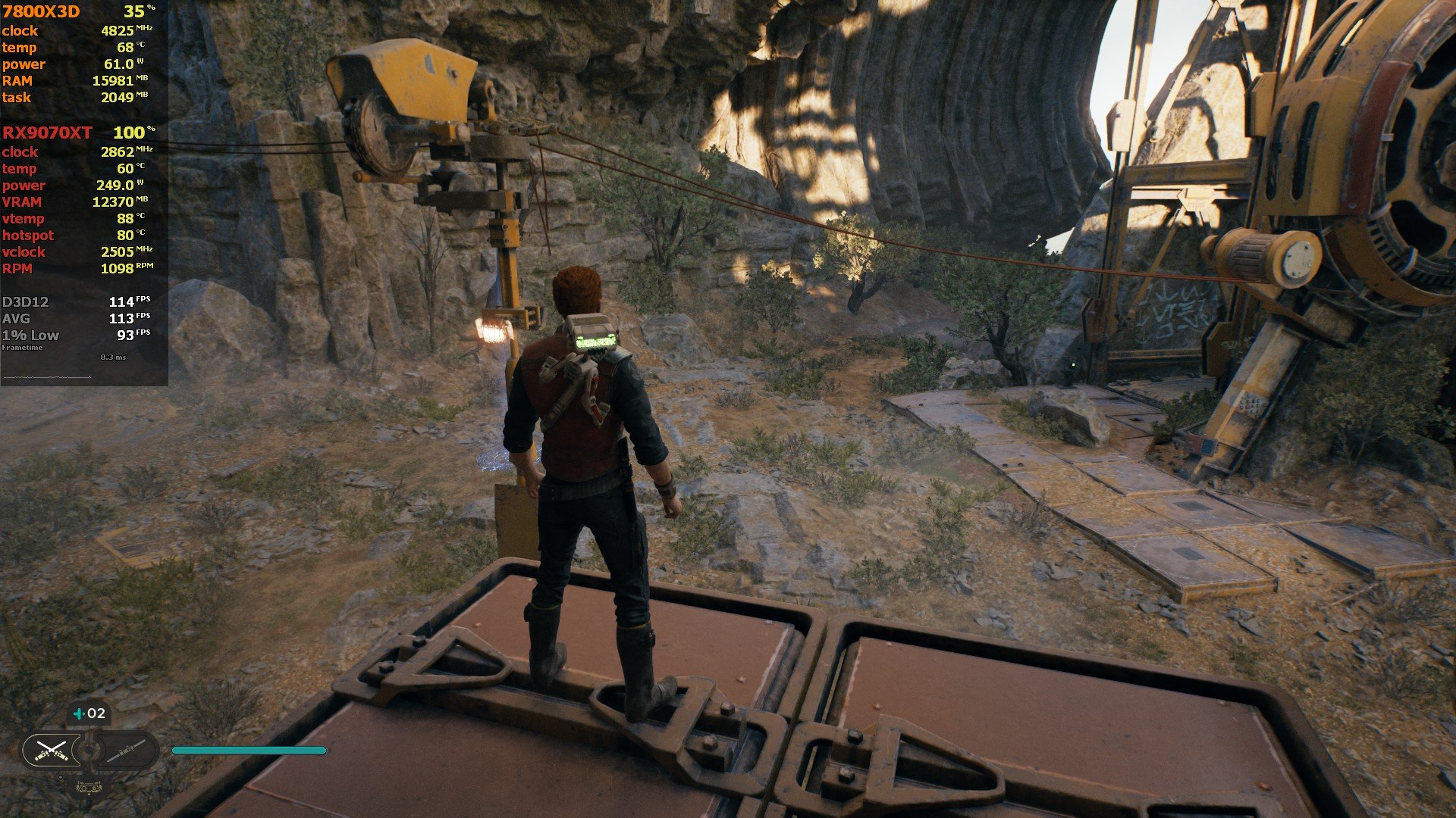

Erste ingame Bild ohne UV, PL, fps cap
Zweite ingame Bild ohne UV, PL, fps cap aber mit -500mhz
Leider übertönen die Lüfter das Fiepen bei der Aufnahme.
Kann ich die kurzzeitig mal ausstellen für den Test?

ASUS PRIME RX9070 mit HYNIX VRAM
Quelle: https://geizhals.de/asus-prime-radeon-rx-9070-oc-evo-90yv0mq0-m0na00-a3564862.html
Sapphire Pure RX9070 mit Samsung VRAM
Quelle: https://geizhals.de/sapphire-pure-radeon-rx-9070-11349-02-20g-a3429982.html
Genau diesen Vergleich hatte ich. Und ja, die Asus war scheiße bzw. zu heiß.
Hab zwar auch erst gezögert und dann die Sapphire etwas später für weniger! gekauft. Auch neu :)
Will sagen - die RX 9070 gibt es auch in gut. Treiber bleibt bei beiden solala
Gunbazo schrieb:
@wertertzu Ok, ähnliche Werte könnte ich vielleicht auch hinbekommen, aber sind 62% Fan speed nicht extrem laut?
1098 und 1261 RPM bei deinem Screenshots.
30 bis 40 Prozent?
Klar,sicherlich leise,aber kann das nicht auch die hohen Temperaturen erklären?
30 bis 40 Prozent?
1260rpm wären ca 30-35%
Screenshot im Anhang wären jetzt mit -450mhz und -60mV und -5% Powerlimit
Fiepen geht jetzt nicht ganz mehr so ins Ohr, jedoch noch wahrnehmbar.

ja doof - also mit Samsung VRAM ist das halt einfach total entspannt und gut.
Dank dem Hinweis von @c0x jetzt noch kühler.
MCT ist echt simpler, schneller beim Laden und hat ein besseren FanCurve Editor.
Da der AMD Treiber hin & wieder einfach mal die Config vergisst, auch meine Wahl beim schnellen Check oder sicherheitshalber nochmal auf die Settings klicken.
Im Adrenalin geht es tatsächlich bis -500MHz
-500MHz / -100mV / Powerlimit -5% / 100fps Limit = 130-170W 😲
brutal! Endlich regelt die Karte einfach je nach Szene!
So wie ich es aus dem grünen Lager kenne.
Hoffe MCT bekommt da noch ein Update. Muss ich Druck machen ;)

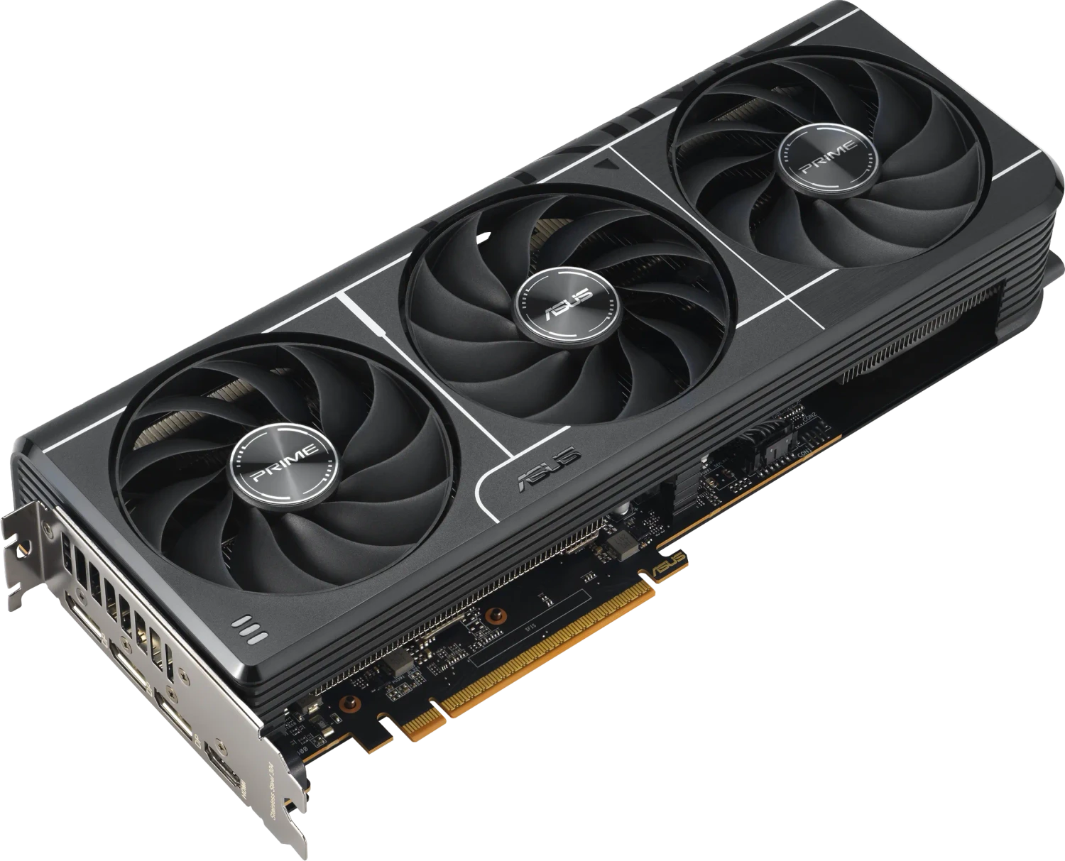

Slashchat schrieb:
hi, naja die asus prime ist ein einstiegsmodell. dann noch die oc version
Habe die auch, jedoch kein Spulenfiepen und auch nicht diese VRAM-Temperaturen, steht und fällt halt mit dem VRAM Typ.. hab da Samsung erwischt und der scheint deutlich kühler zu sein als Hynix.
Slashchat schrieb:
bei youtube gesehen das man solche karten modden kann mit besseren pads und paste....
Hmm.. die meisten 9070(XT) nutzen Honexwell PTM7950.. oder vergleichbare paste, würde behaupten das ist schon ganz anständig.

Hatte durch die neue Config eben ein Spiel BF6 mit 49°C GPU & 60°C VRAM ! <3
-500MHz / -90mV / Powerlimit -5% / 100fps Limit = 130-170W 😲
