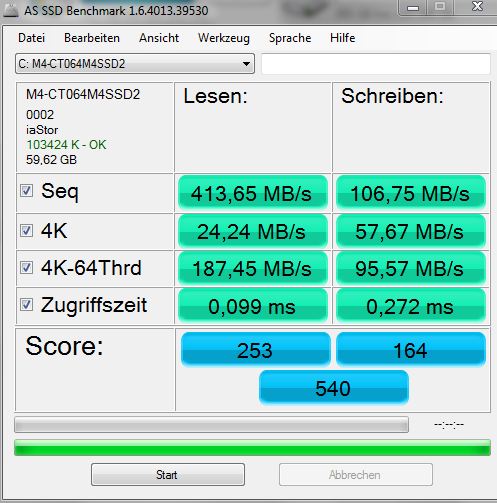

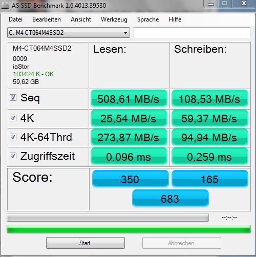

habe mal meine M4 64Gb auf den neusten Stand gebracht.
Allein Lesen Seq hat sich dadurch um 100 MB/s erhöht.
(Sind noch 40 GB frei)
Was kann ich da noch verbessern? Die Schreibrate erscheint mi doch arg langsam mit nur 100MB/s im Vergleich zu anderen Posts hier.
Bringt es was den MSAHCI zu ersetzen? was würdet ihr empfehlen?
(Asus P8H67-V, msahci Treiber, Sata 6G)

@wingzero
Ob Intel Treiber oder msahci ist egal, solange die Chose stabil läuft. Die Performance-Unterschiede sind sehr gering. Deine m4 schreibt "nur" mit 100 MB/s, weil das normal ist für die m4 mit "nur" 64 GB Kapazität. Kleinere SSD = niedrigere Schreibgeschwindigkeit, da weniger Flash-Chips zur parallelen Datenübertragung zur Verfügung stehen. Lesen geht aber auch mit deiner kleinen genauso schnell wie mit den größeren Modellen.
