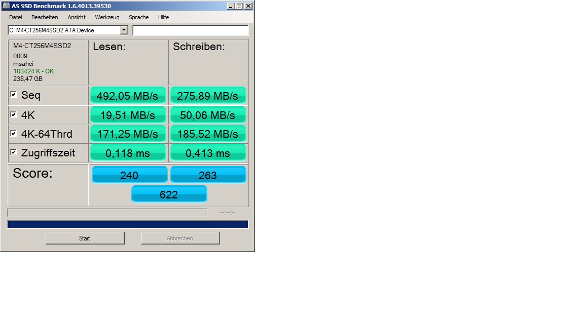

ich habe seit kurzem die M4 256GB mit der neuesten FW. Bei mir ist der MSAHCI Treiber (bringt wohl Windows7 standardmäßig mit) installiert. Da meine 4k Werte nicht so berauschend sind, überlege ich einen anderen Treiber zu testen.
Bringt das was? Wenn ja welcher ist performanter? Ich poste nachher mal nen Screenshoot der ASS Werte.
Die M4 hängt am erste 6GB SATA Port und AHCI ist von Anfang an aktiviert.

Anbei mal die Werte der M4 256GB. Was meint Ihr dazu?
Naja die 4k-64 sind nicht so berauschend. Hast du es mit dem iastor auch schon probiert?

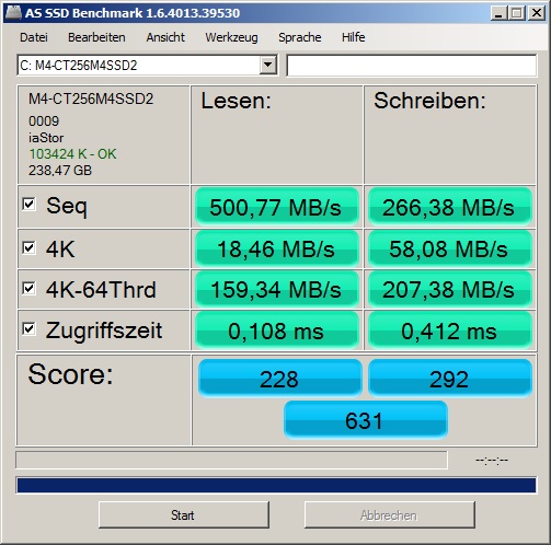

Anbei mal mit dem Inteltreiber ein ASS Screenshoot.
Im Schnitt ist es ein bissel besser geworden. Aber überragend sind die Ergebnisse nun wirklich nicht. Woran kann das liegen?

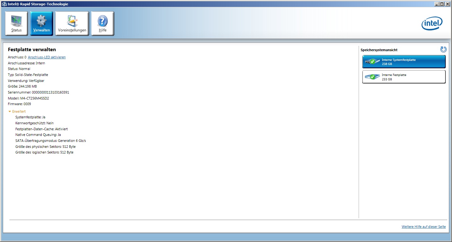

ANbei noch ein Screenshoot vom Intel RST. Vielleicht fällt Euch da was auf. Muss die Clustergröße nicht 1024 sein?

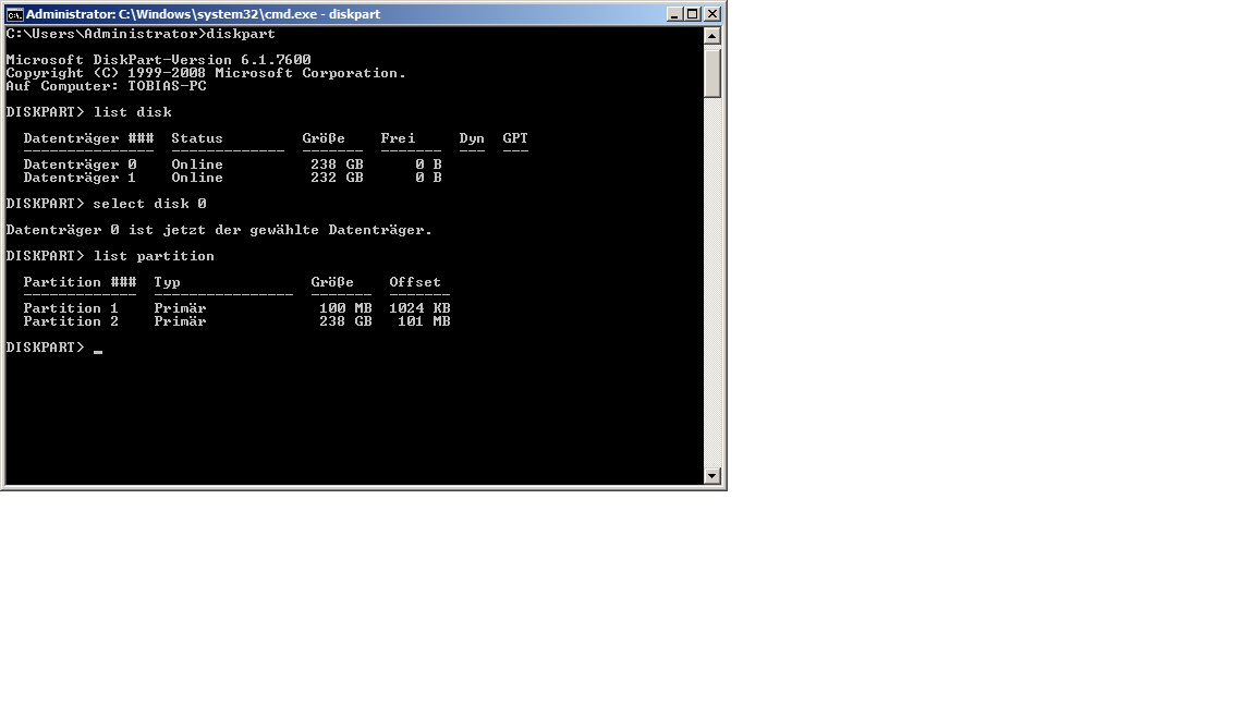

Hab gerade nochmal einen Partitionscheck gemacht.
Schaut Euch das mal an. So sollte es doch nicht sein, oder?
Kann ich die Partition1 soweit vergrößern, daß Partition 2 "entfällt"?
Verstehe ich nicht, warum Win7 das so angelegt hat.
Danke für Eure Hilfe. ;)
