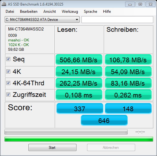

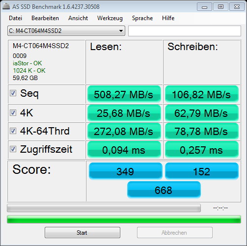

So...M4-64GB heute gekommen, Image von der Vertex 2 gemacht, M4 installiert, Image zurückgebügelt...Kiste gestartet, so langsam klappt das Maul wieder zu....das Teil geht wie Schmidts Katze....
Einzige Anmerkungen - mit dem Intel geht es etwas schneller als mit dem ms-ahci. Und das update auf die 09er-FW funzt nur per CD - die Anleitung das per USB durch simples entpacken der Dateien und kopieren auf nen bootfähigen USB-Stick zu machen geht net - wenn man die autoexec.bat ansieht und die angegeben Pfade verfolgt ist das auch kein Wunder - kann net gehen.

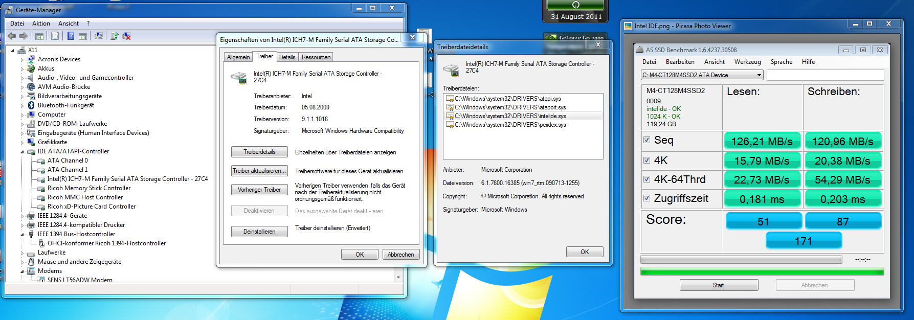

Hallo liebe CBler,
ich habe auch eine M4 128 GB mit der Firmware 009. Ich bin mir allerdings unsicher, ob meine Treiberkonfiguration TRIM unterstützt. Zu den Eckdaten:
Laptop Samsung X11: SATA150, nur IDE-Modus verfügbar (keine Optionen im BIOS für AHCI), Treiber von Intel mit dem aktuellen „infinst_autol“ (Version 9.2.XXXX). Laut Gerätemanager wird genutzt: Intel 9.1.1.1016.
Meine Frage, die ich auch durch intensives „googeln“ bisher nicht lösen konnte: unterstützt der Treiber TRIM? Wenn nein, wie bekomme ich die Standardtreiber von Microsoft wieder bzw. wie muss das im Gerätemanager aussehen?
@Babyface_male: einfach den Intel Treiber im Gerätemanager anklicken, ENTF drücken, der Rest erledigt sich von selbst. Rebooten und schon müsste der MSAHCI Treiber drauf sein
Wie soll der MSAHCI Treiber verwendet werden wenn er gar kein AHCI hat ?

er muss im BOIS auf ahci Umstellen, vorher wird seine M4 eben nicht mehr leistung bringen :-)
Poweruser1982, das Notebook von patrickstar1985 hat nur SATA I, kann kein AHCI und hat sowieso keine gute Performance. patrickstar1985, deshalb würde ich mir auch nicht so sehr viele Gedanken um TRIM machen. Einen großartigen Einbruch der Schreibrate dürftest Du bei der langsamen Anbindung sowieso nicht bemerken und wenn Du die SSD niemals ganz voll werden läßt, ist das auch nicht so schnell zu befürchten. Die Haltbarkeit leidet zwar, aber wie man im Dauerschreibtest auf xtremesystems.org sieht, ist die m4 sowieso sehr haltbar. Die dort getestet m4 hat schon so viele Schreibzyklen hinter sich, da könnte man über 15 Jahre lang jeden Tag deren ganze Kapazität drauf schreiben.

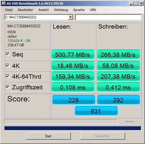

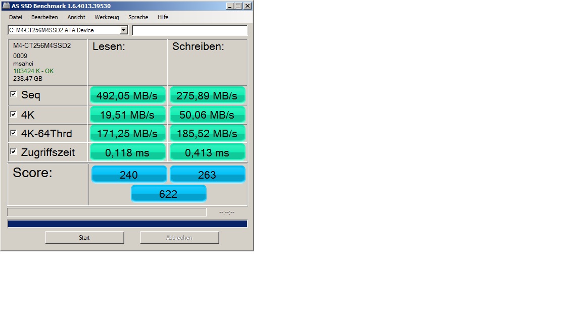

Leider habe ich im Forum keine ASS Screenshots der 256GB mit der FW002 an SATA 6Gb/s gefunden, aber 3 mit der neuen FW 009:
as-ssd-bench-m4-ct256m4ssd2-30-08-2011-18-18-40-jpg.247275
m4-256gb-jpg.247231
256gbcrucialm4-firmware009-jpg.246338
Alle liegen ehr im Bereich dessen, was Anandtech mit der alten FW gemessen hat.
