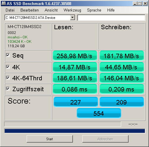

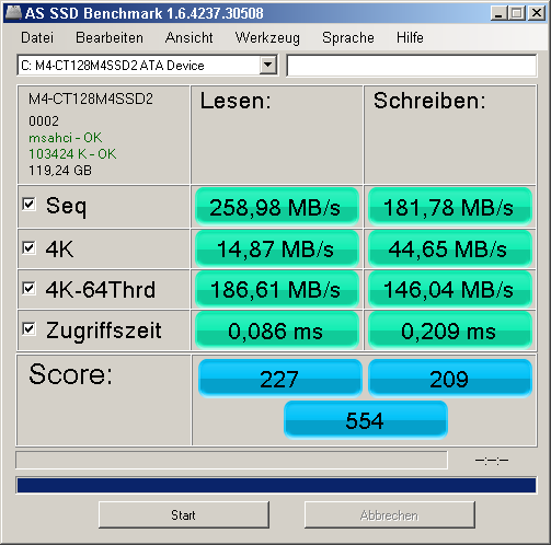

Meine M4 ist nun auch angekommen...gekauft bei Mindfactory für 149 Euro.
Made in Singapore, 3 Jahre eingeschränkte Garantie ?
Vorne steht auf dem Karton "Festplattentausch" ? OEM ?
Firmware ist 002..die auch erstmal draufbleibt. Bei SATA 2 ist der Nutzen der 009 eher gering.
Der Dauertest mit der 002 Firmware hält mich ausserdem vom Update ab...
Win 7 SP1 Pro Demo installiert,Gigabyte P55A -UD5

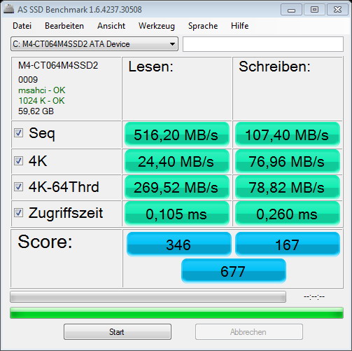

Ich hab nu mal den alten SSD-Trick angewandt - "C-States und Stromsparfunktionen im BIOS deaktiviert". Nu ist das Teil noch schneller im Bench. ;)
Alle Achtung, auch die seq. Leserate hat eine Topwert erreicht!! Das ist schon beachtlich, da es sonst ehr bei den Randomwerte durchschlägt.

@ Holt: Aber wie du schon sagtest - ist wohl auch immer von der Konstellation der Gesamtkomponenten abhängig und Bench ist eben Bench.
Was mich wirklich überzeugt hat - obwohl ich ja keine exakten Zeitvorteile messtechnisch erfasst habe - ist die Geschwindigkeit bei der "normalen" täglichen Arbeit. Nach der Bestellung der M4 hab ich bewußt die Aktualisierungen von 4 Homepages zurückgehalten incl. der damit verbundenen Bildbearbeitung.
Ich hab so meine Routinen mittlerweile und auch ein ziemlich gutes Zeitgefühl entwickelt, weil viele der Aufgaben ähnlich oder identisch sind und ich sag mal ganz dreist - die M4 am SATA3 ist 30% schneller als die Vertex 2 am SATA2.
