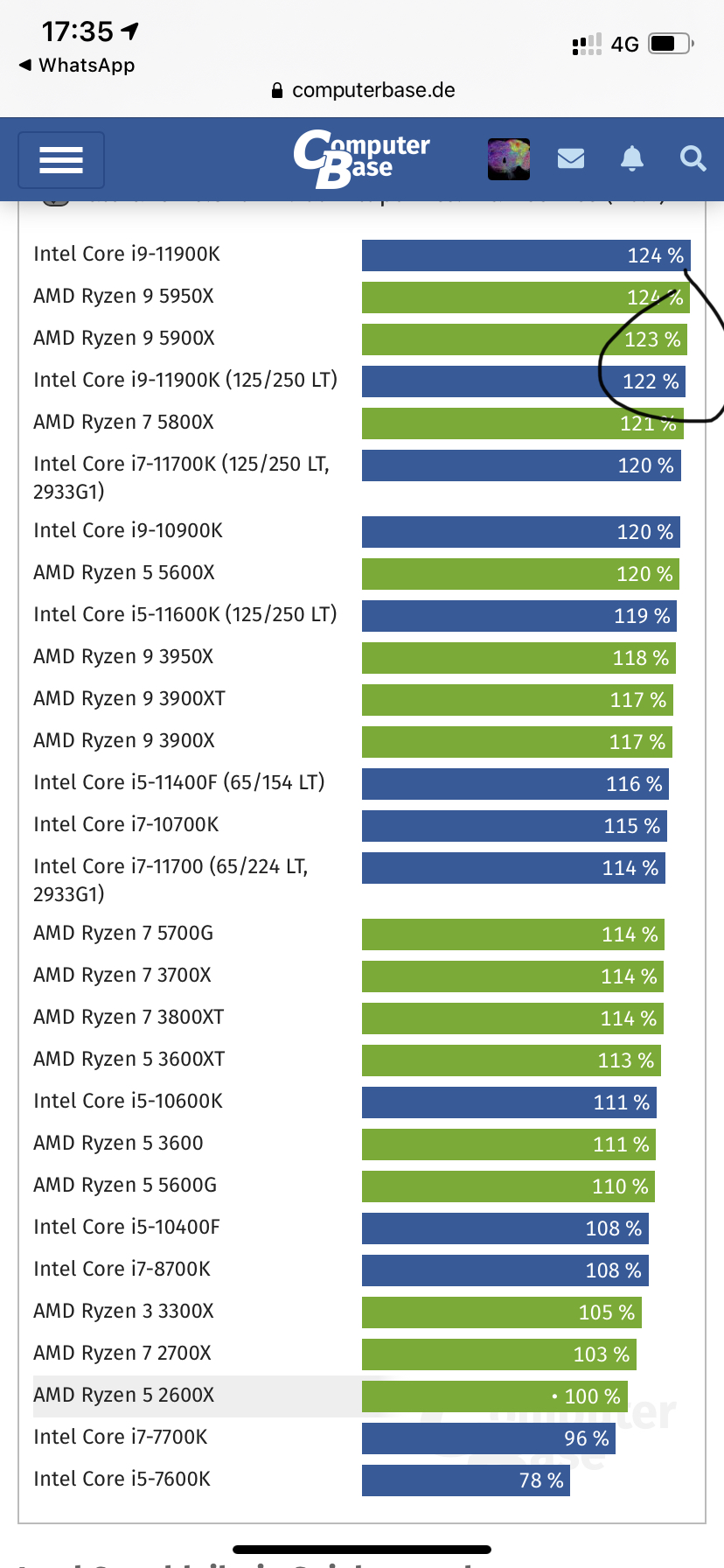

Ich habe jetzt noch eine generelle Frage zum CPU-Upgrade: Da ich immer auf möglichst hohen Auflösungen spiele und mit 60 FPS zufrieden bin frage ich mich inwieweit sich eine stärkere CPU lohnt. Ich habe Vergleiche auf Youtube gesehen und die Unterschiede an FPS sind bei hohen Auflösungen oft sehr gering.
(Der 5900x ist gerade bei Mindstar im Angebot)
Ja in hohen Auflösungen bringt CPU weniger - oft eher bei frametimes oder min FPS, kannst ja auch mal bei CB schauen: frametimes in 4K:
wenn du Probleme mit Frame Drops hast kann es helfen, wenn du von 60 FPS auf 90 FPS willst dann eher für ne Graka sparen
