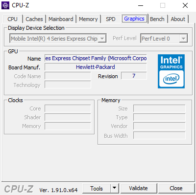

Guten Morgen zusammen,
ich möchte meinen HP 620 gerne upgraden (sofern möglich), da er für gewissen Anwendungen nicht mehr die erforderliche Leistung bringt bzw. relativ langsam ist.
Die entsprechenden Daten sind:
Betriebssystem: Windows 10 Home 64bit
Ich habe mir bereits zwei 4GB Riegel RAM bestellt, um diese einzubauen (mehr ist lt. HP nicht möglich).
Ich habe bereits etwas recherchiert und habe gelesen, dass ich wohl eine Core 2 Duo T9500 CPU auf das bestehende Mainboard bauen könnte. Die Frage ist, ob das eine wesentliche Verbesserung ist oder ob ich besser das Mainboard gleich mit austauschen sollte.
Würde mich freuen, wenn ihr mir helfen könntet.
Vielen Dank schon mal!
Grüße
Das ist reine Geldverschwendung. Wofür brauchst du mehr leistung?
Für 250€ bekommt man schon deutlich schnellere Einsteiger Laptops mit moderneren CPUs. Deinen bekommst du dann vielleicht noch für 50-100€ verkauft, das würde viel mehr sinn ergeben, als irgendwas in einen C2D zu stecken.
Reaktionen: Asghan
Hier stand Quatsch.
Andere CPU bringt keinen merklichen Vorteil. Das Einzige, was da noch für spürbaren Performance-Zuwachs sorgen könnte, wäre eine SSD statt der klassischen Festplatte.
Okay, danke erstmal für die klaren Worte. Dann werd ich das mal lieber lassen.
