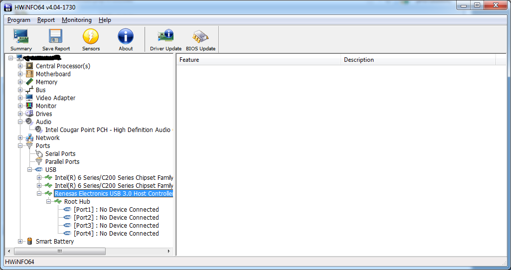

Ich wollte jetzt mit HW Info die genaue Modellnummer herausfinden, aber entweder mache ich etwas falsch, oder es wird einfach nicht angezeigt (siehe Screenshot). Wie kann ich es sonst herausfinden? Oder soll ich die Treiber einfach auf gut Glück probieren?
Grüße Fleckdalm

Du musst unter Bus schauen. Da unter PCI BUS und dann alle inkl. der Unterpunkte solange aufklappen, bis da der NEC/Renesas erscheint, dann findest Du auch die genau Modellbezeichingung sowie die Informationen zur Anbindung.

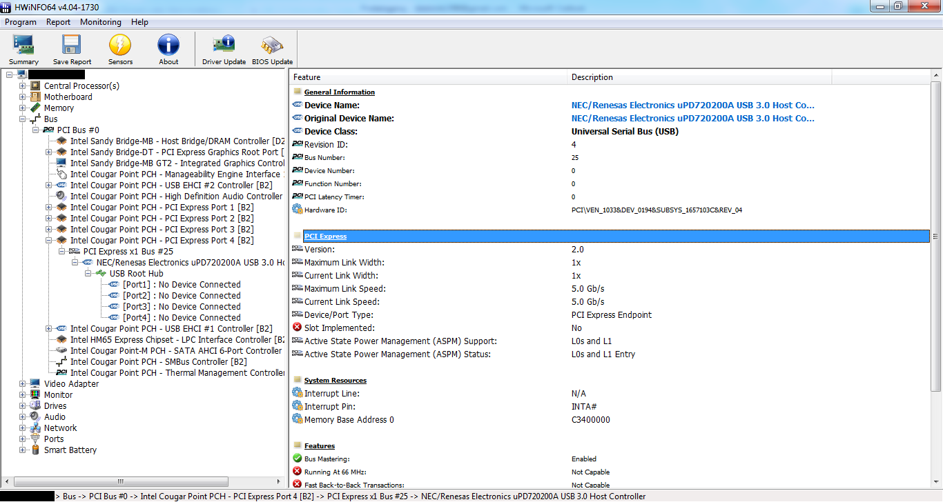

Ich habe den µPD720200A und jetzt auch den entsprechenden Treiber installiert, nur ist die Übertragung trotzdem so langsam (ich glaube ich hatte sogar vorher schon diesen Treiber installiert)! Also muss da noch irgendwo anders ein Fehler sein... Hat noch wer eine Idee?

Sorry, aber ich habe keine Ahnung wo man das findet, im Anhang ist ein Screenshot von HW Info!

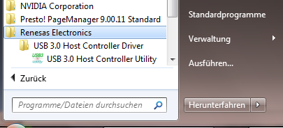

Wenn der Treiber installiert wurde, ist das Tool doch schon drauf auf dem Rechner.
