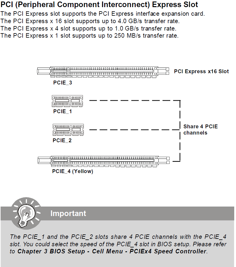

Da ich auch das Problem mit einer USB 3.0 PCIe Controller-Karte habe wollte ich nicht extra einen neuen Thread aufmachen.
Habe eine von Xystec.
Habe auch den Stromanschluss verbunden.
Win7 (64-Bit) erkennt die Karte aber leider nicht.:(
Sie soll aber u.a für Win7 sein.;)
Im Geräte-Manager wird kein Gerät mit Ausrufezeichen angezeigt, also wird sie schon mal garnicht als eingebaut gefunden.
Sie sitzt aber definitiv richtig, auch der Stromanschluss.
Ich hab ein MSI P35 Neo2 FIR Mainbaord.
Any ideas?:freak:
Hast Du mal ins Handbuch und ins BIOS geschaut, ob der PCIe Slot in dem die Karte steckt überhaupt aktiv ist?
Die PCIe x1 Slots teilen sich die Lanes mit dem PCIe x4 belegt x16 Slot darunter.
