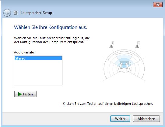

In der Lautsprecher-Konfiguration wird mir das hier angezeigt:
Erstmal habe ich sowieso nur "Stereo" zur Auswahl. Dann kann ich ja zum Test die beiden Lautsprecher rechts in der Grafik anklicken. Beim Klicken erscheinen "Schallwellen" auf der Grafik. Ein Ton ist aber auch nur beim rechten Lautsprecher zu hören!
