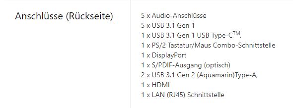

Nutzt du auch den USB 3.1 Gen 2 Anschluss am Board (offenbar in einer speziellen Farbe markiert)? Anderes Kabel mal probiert?
Es hilft zwar nix, aber: Willkommen in der Welt von "USB 3.1 pro gen 2, äh ne Gen 1 extra fast usb type c, vielleicht auch Thunderbolt" ;)

Ob Gen1 oder Gen2 ist vollkommen egal. Beide Standards sollten rund 400MB/sec schaffen.
Ja ich nutze den USB 3.1 Am Board. Die Dateien sind jeweils 1 Datei nur. Nicht viele kleine.

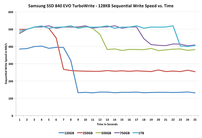

solange es keine unklarheiten gibt, schreibe ich immer lowercase. und die 120gb variante schafft nun mal nicht mehr als 400mb/s:
764659
dass selbst usb 3.0 bzw. 3.1gen1 mehr schafft, hast du ja selbst verlinkt.
Schreibend, aber Lesend schafft sie mehr und man will die geschriebenen Daten ja irgendwann auch mal lesen, oder?
