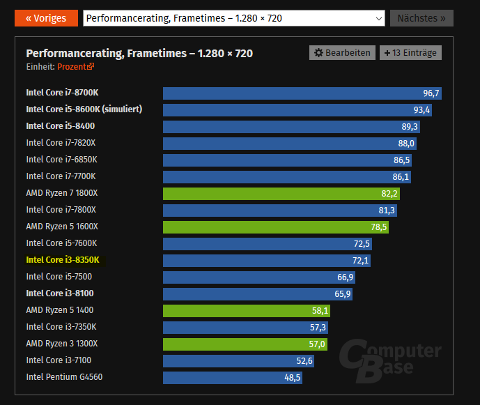

Was nützt es dir wenn du den Userbench hernimmst, dir den I3 8350k ansiehst, der offenbar besser geratet wird als der 2700X und sogar günstiger ist.
Die Realität sie so aus (ältere Benches weil der I3 8350k zurecht nicht oft in Spielen gestestet wird):
https://www.computerbase.de/artikel...agramm-performancerating-frametimes-1920-1080
Und in der Spieleauswahl sind noch nicht mal Spiele wie ACO, BFV oder Total War 3 Kingdoms dabei. Da sieht die ganze Sache noch übler aus. Die Gewichtung verzerrt die Realität enorm. Das ist keine gute Spiele CPU und so gut in Spielen wie ein 2700X schon 3x nicht. Das aber behauptet der Bench mal eben. Das hat halt 0 Grundlage.
Das Alter der CPUs spielt dabei keine Rolle es begünstigt einfach CPUs mit hoher SC Leistung ohne andere Faktoren zu berücksichtigen. Man sehe sich folgendes Beispiel an:

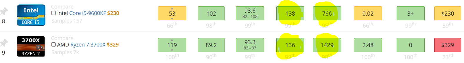

https://i.imgur.com/gio5TWm.png
Die erste Zahl ist der SC Wert. der 2. Der Multiwert.
In Sachen SC liegen beide CPUs sagenhafte 2 Punkte auseinander. In Sachen MT hat der Ryzen fast die doppelte! Leistung. Die Rating ist so kaputt dass es trotzdem den 9600 höher einstuft.
Reaktionen: new Account() und aldaric
