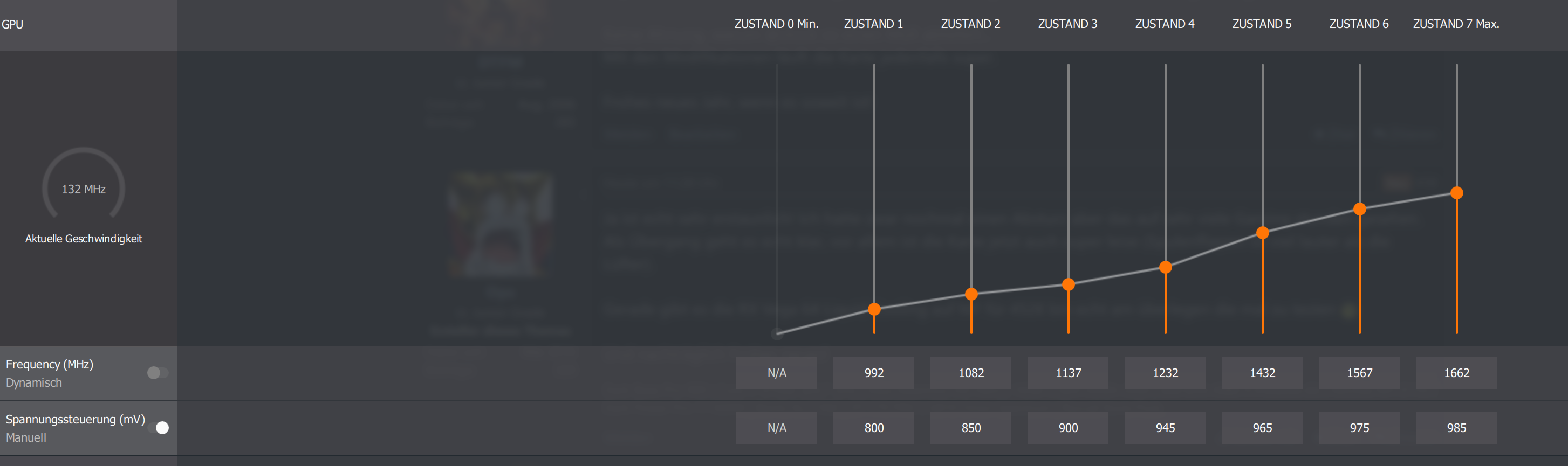

hier mal meine Werte auf meine Sapphire Vega 64 Nitro. Powerlimit liegt bei +50%.
Mit den Werten kommt die Karte selten auf mehr als 220 Watt, ist dementsprechend wesentlich kühler und leiser als bei default.
Damit liege ich dann auch durchgehend im P7, wie @Baal Netbeck ja schon erwähnt hat.

Beim Speicher würde ich mal bei 1050 anfangen, bei mir läuft es mit der hohen Frequenz bislang gut. Dürfte aber vielleicht nicht die Regel sein.

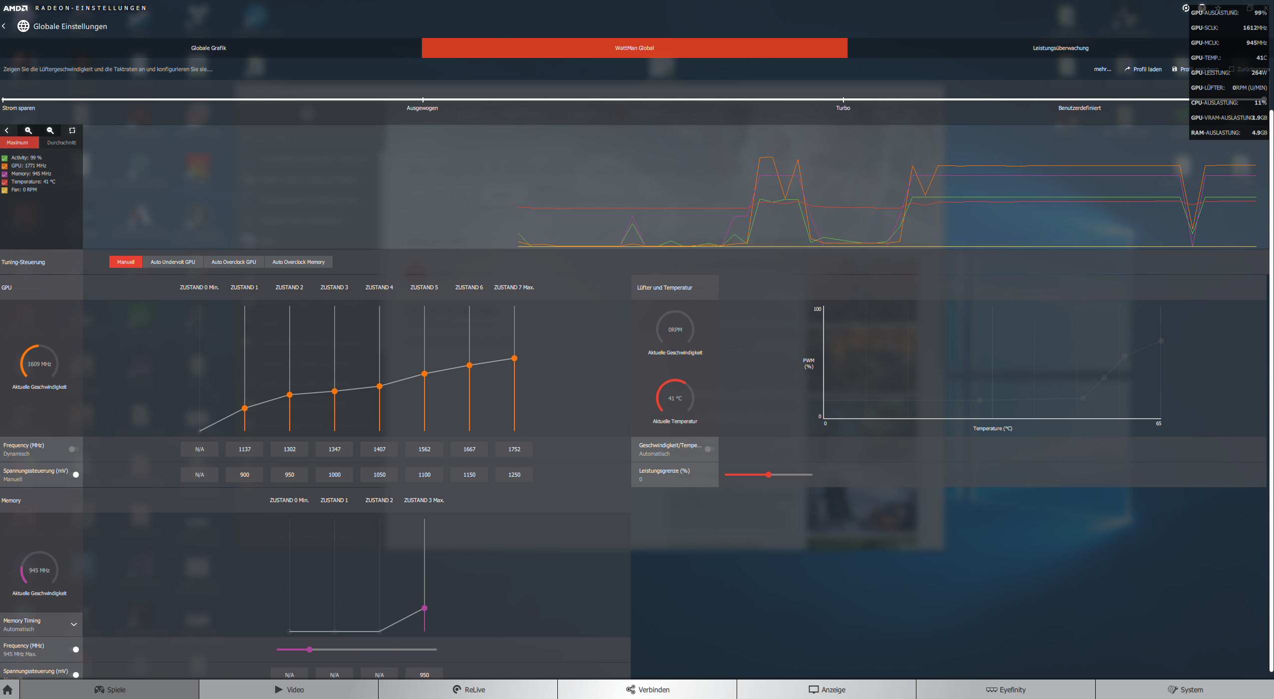

Fangen wir mit der höchsten Leistung an:
Fall1: 100FPS...sinnvolles aber nicht unbedingt stabiles maximales OC...fast 1700MHz bei 300-310W
Fall2: 97FPS...manchmal 98FPS....max brecheisen OC....ca 350W GPU only. hier um die 1650MHz, in Novigrad geht es auch mal auf die 1700 zu, was dann kritisch werden kann......Es zeigt sich aber, das hier die Karte schon auf die Bremse tritt...das ist abhängig vom Spiel....3DMark Timespy würde z.B. mehr Takt zulassen ohne zu bremsen....the Witcher bremst.....also achtung bei OC...mehr Spannung ist nicht immer besser. ;)

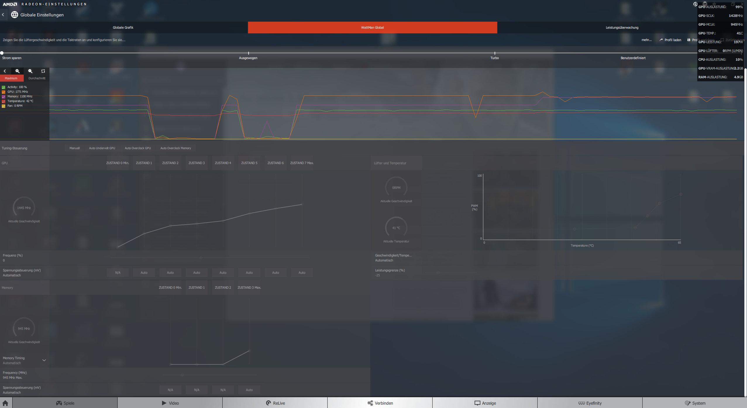

Fall3: Auch 97FPS undervolted und HBM2 ans maximun übertaktet: 220-230W

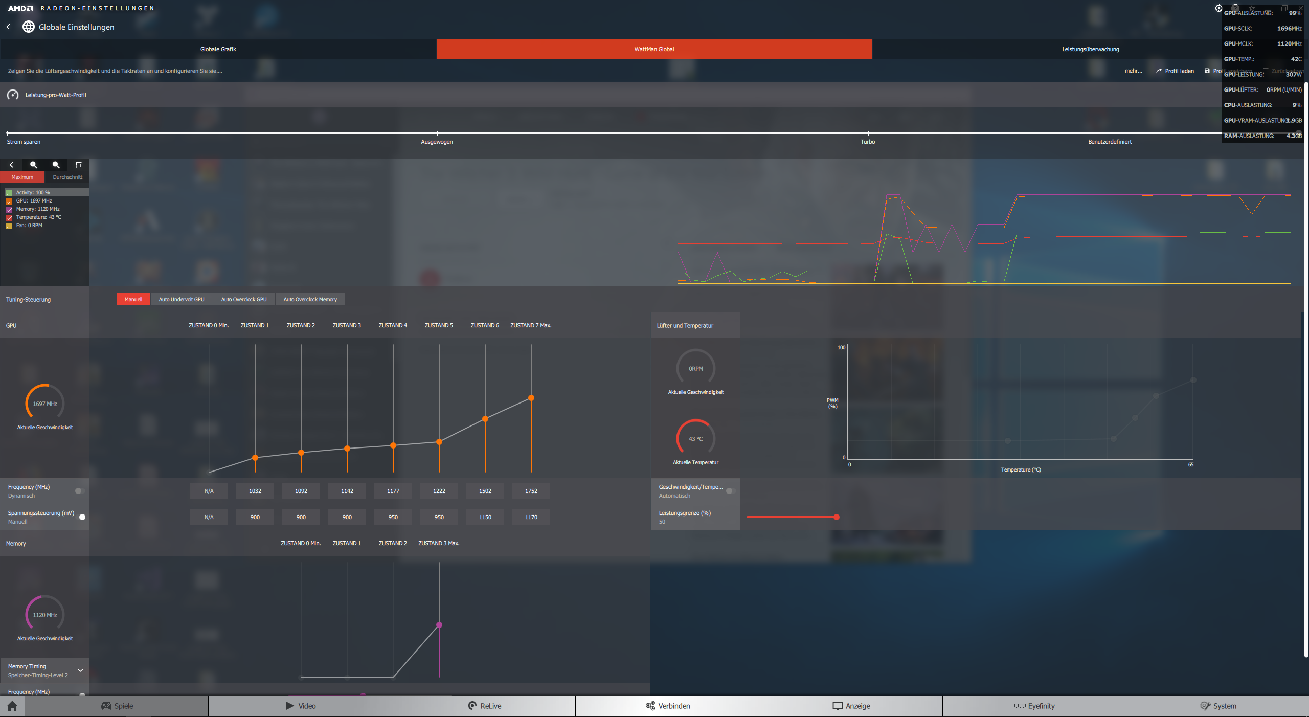

Fall4: 95 FPS HBM2 nicht ans Limit übertaktet....auch 220-230W

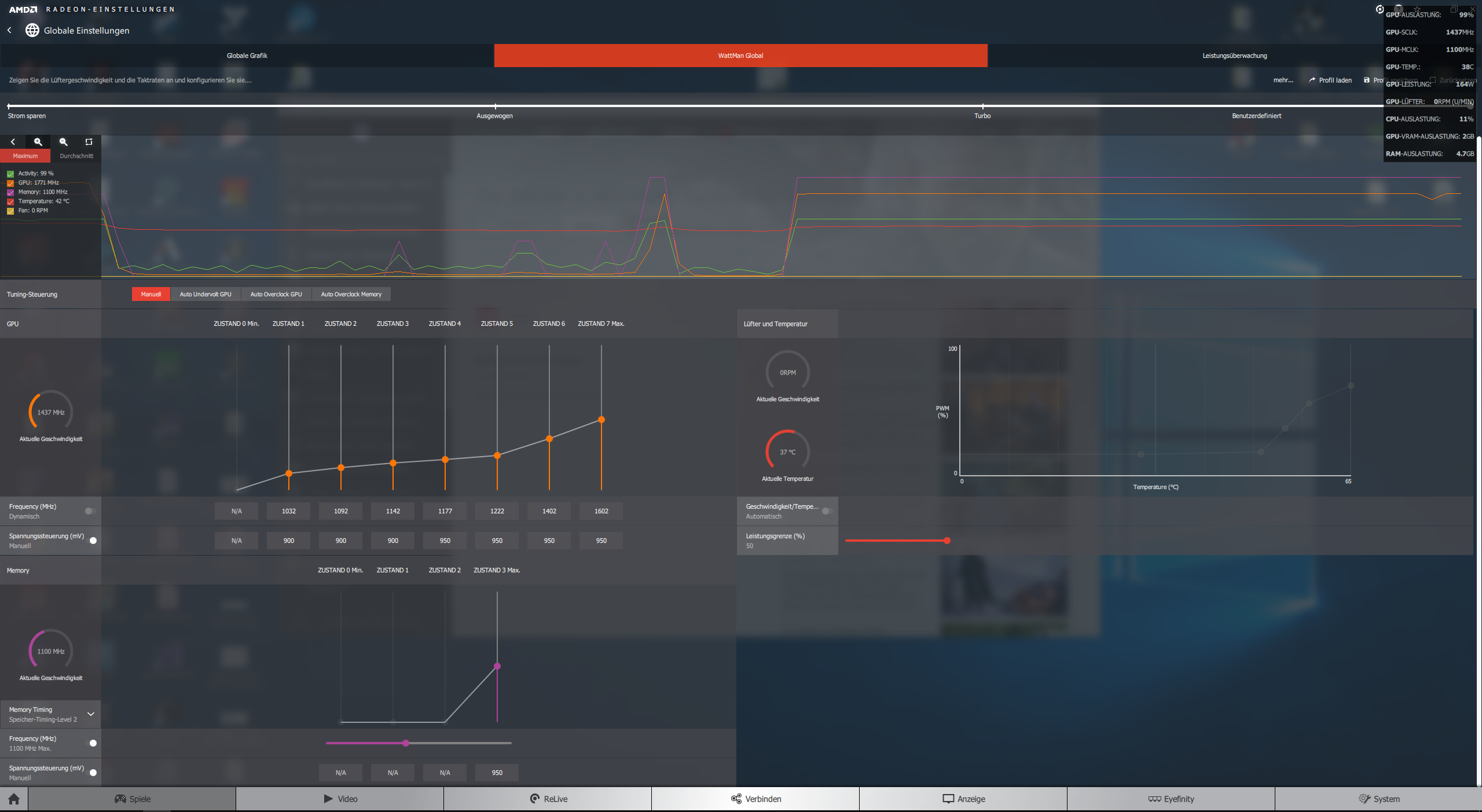

Fall5: 93 FPS Das Turbo Profil braucht einfach viel Strom ohne schnell zu sein...320-330W

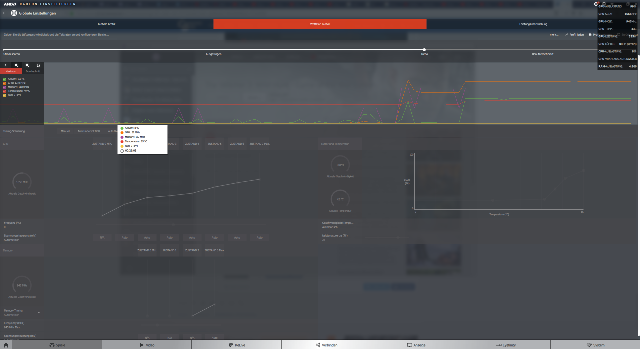

Fall5: 92 FPS Das Ausgewogen Profil, mit dem meine Karte ab werk läuft: ca 260-270W

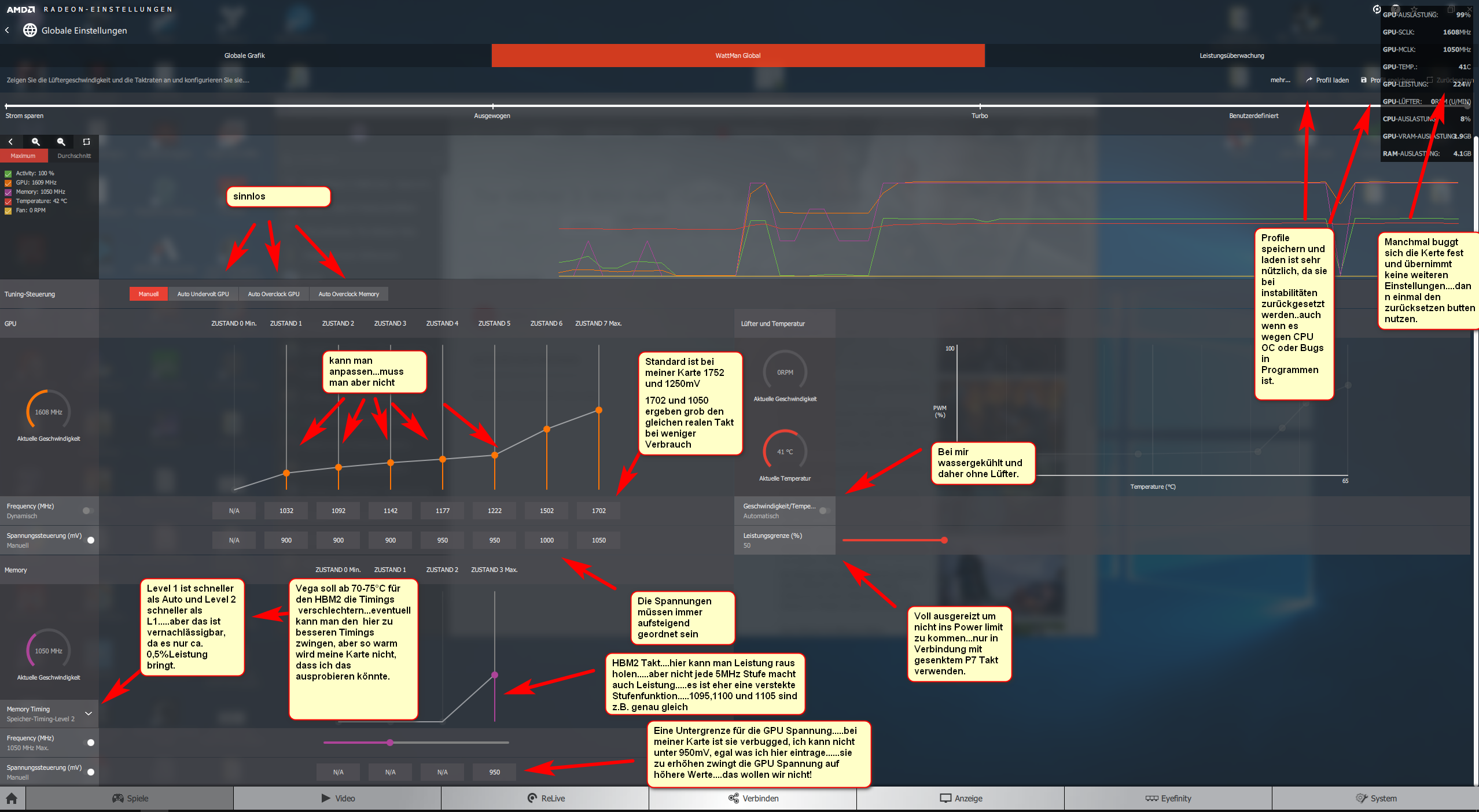

Und hier nochmal ein paar Anmerkungen im Wattman:

Hi, @Baal Netbeck , und sorry @MichaBrügge für das Einmischen in deinen Thread...
Wenn ich die Spannungssteuerung bei mir auf 950mV setze, taktet der HBM nicht hoch.
Bleibt also auf 800MHz, auch wenn die GPU sonst korrekt hochtaktet.
In meinen ersten Versuchen musste ich hier auf 1005mV gehen, um den HBM zuverlässig hochzubringen.
Dem Max-Verbrauch der Karte scheinen die 1005mV bisher nichts ausgemacht zu haben, der liegt nach wie vor bei OC bei 220-240W.
Animiert von Deinen hervorragenden Screenshots habe ich gerade nochmal etwas gespielt.
Jetzt funktioniert es komischerweise bei mir auch bis zu einer Untergrenze von 975mV.
Darunter dasselbe Phänomen, der HBM tektet nicht hoch.
Meinen P7 habe ich abweichend zu meinen Screenshot testweise mal auf 1050mV gestzt (sonst 985mV).
Hier ändert sich dann aber Takt- und Benchmarkmäßig nix mehr.
Kann ich noch an irgendwas drehen, oder ist die Karte ausgereizt?
So wie ich das momentan sehe, komme ich taktmäßig nicht mehr höher, kann aber dafür ziemlich niedrige Spannungen fahren.
