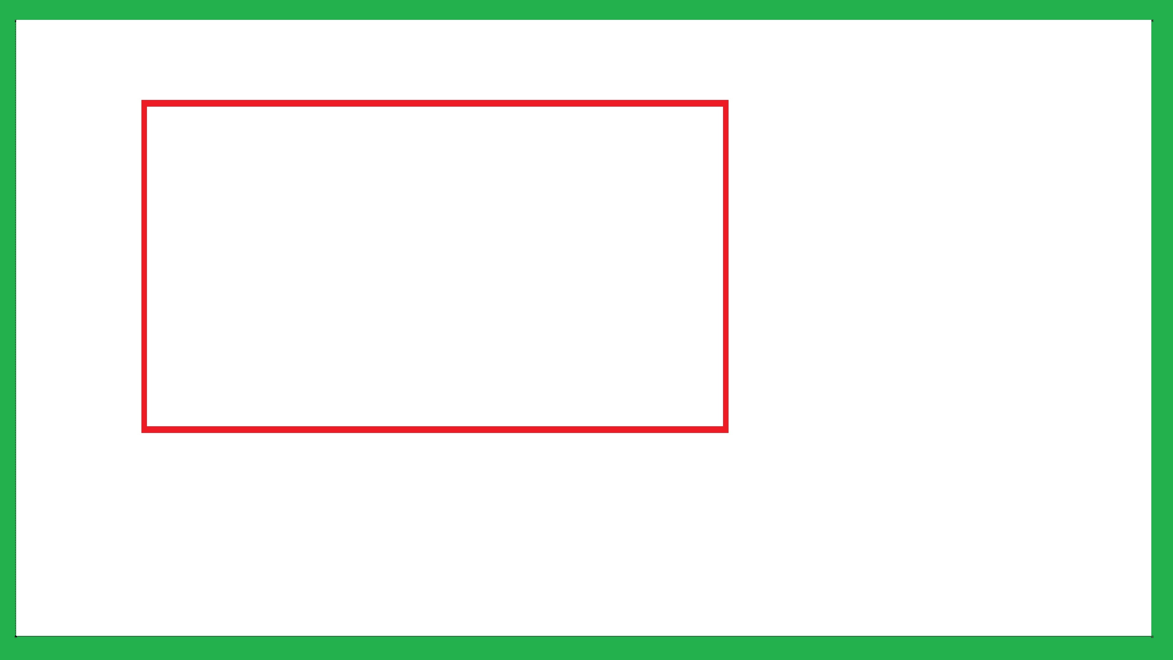

Oder bildlich dargestellt: Du kannst das rote Rechteck (1080p) an jede Position innerhalb des grünen Rechteckes (2160p) verschieben, ohne dass du effektiv Auflösung an dieser "gezoomten" Stelle verlierst. Brichst du das exakte Verhältnis aber auf ("zoomst" also nicht exakt in einen Ausschnitt von 1920x1080 px sondern vielleicht zu 2400x1350 px) und renderst dann zu einem 1080p-Video erfolgt ein Resizing und Du verlierst (unwesentlich) an Bildqualität. Dabei ist ein Verkleinern von einer Auflösung >1080p (Downsampling) unkritischer als ein Vergrößern eines Ausschnittes <1080p (Upsampling).
