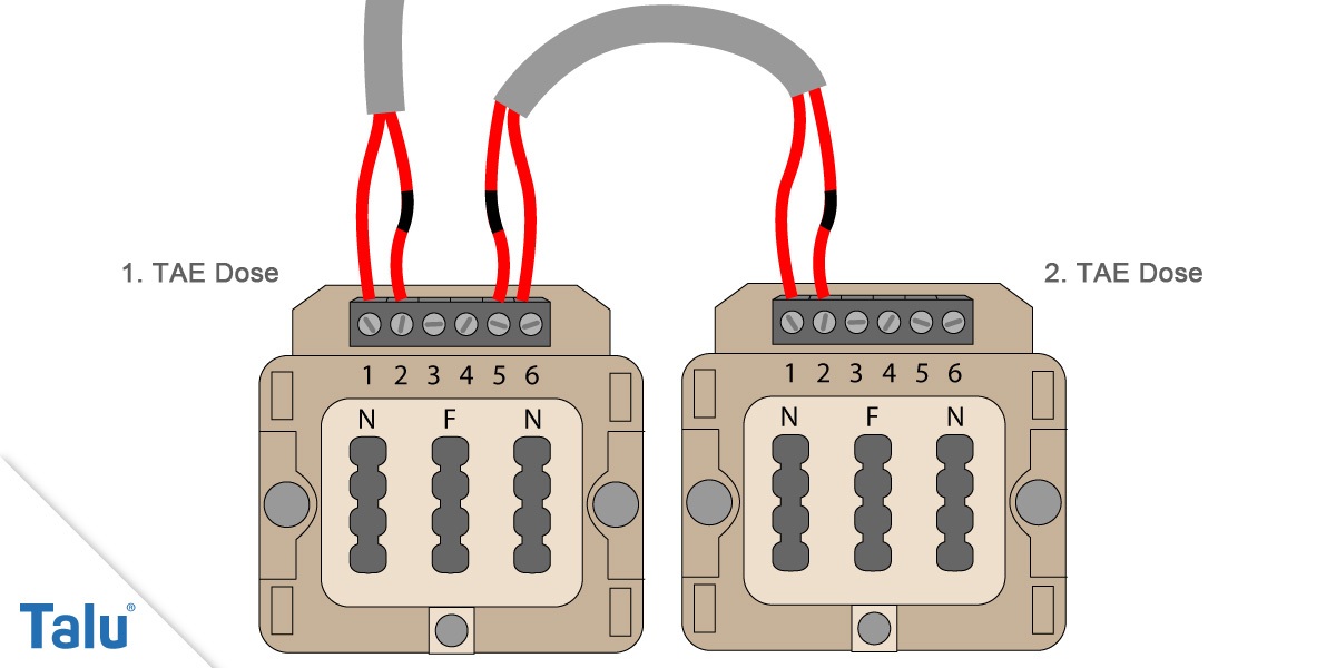

Siehe hier:
791348
CAT Kabel an 1. TAE:
blau/weiß = 5
blau = 6
CAT Kabel an RJ45:
Auflegen nach TIA586a oder b. Je nach dem wie Du es sonst im Haus gemacht hast. Dabei landet das DSL Signal auf den Pins 4 und 5.
Ich würde aber bei deinem ursprünglichen Plan bleiben. Verwende einen TAE auf Westernstecker DSL Adapter. Die verbinden Pin 1/2 der TAE auf Pin 4/5 der Netzwerkverdrahtung. Danach kannst Du mit Patchkabeln arbeiten.

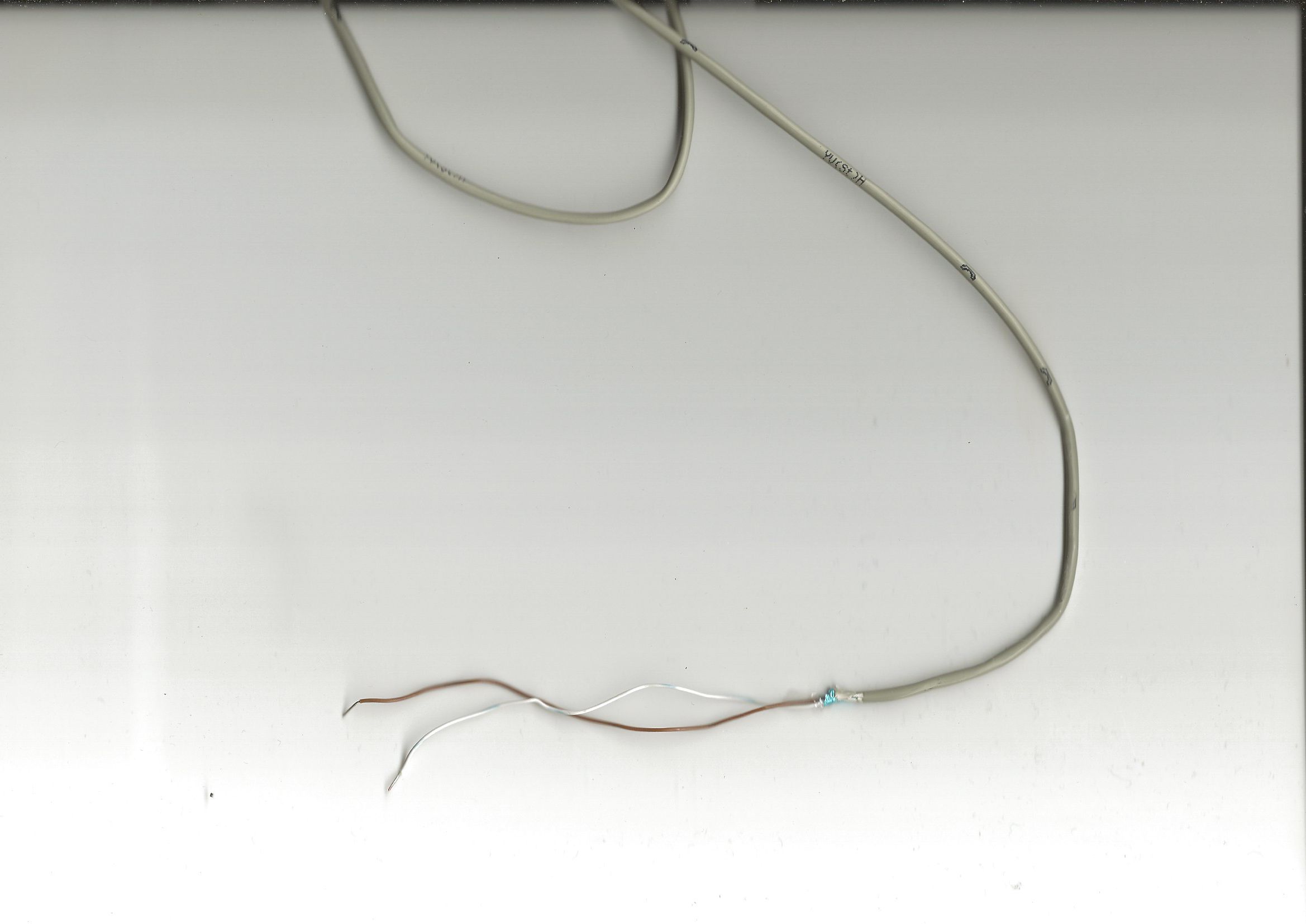

Das ist der "Klingeldraht", den mir die Telekom zum Anschluss einer weiteren TAE-Dose überlassen hat:
