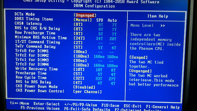

Schau mal bitte noch nach, wie der Wert Trfc0 - 3 im Bios (bei den Ram Timings) eingestellt ist.
Mach evtl. am Besten ein Foto von der Bios Menü Seite.

Dann wirst du nicht weiter testen müssen. Defekt ist halt defekt.
Ansonsten hätte ich den Trfc Wert auf 110ns noch abgesenkt - was aber dann auch nichts mehr bringen wird.

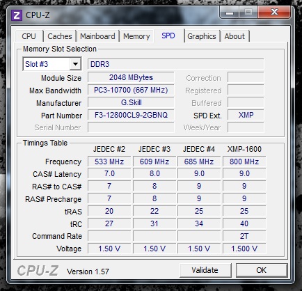

So, neuer Speicher drin. Erste Mal mit Memtest86 getestet, wieder wie bei den anderen bei Test#7 ununterbrochen Fehler... Dann hab ich gedacht kann doch nicht sein, hab ich mal Memtest86+ versucht und siehe da ein Durchlauf ohne Fehler.
Wie kann das sein? Memtest86 Fehler und Memtest86+ keine Fehler? Auf welches Ergebnis kann ich mich jetzt verlassen?
Muss jetzt mal noch versuchen zu spielen ob es noch abstürzt.

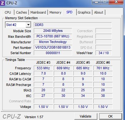

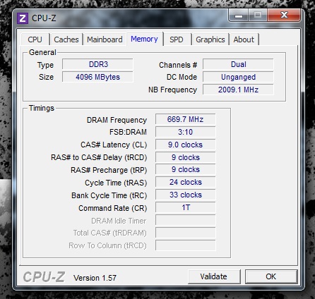

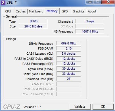

Hört sich doch schon mal gut an. Kannst du noch -bei Gelegenheit- zwei Screenshots von CPU-Z mit dem neuen RAM machen -> Reiter Memory und SPD.
