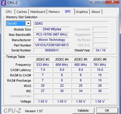

Wäre immerhin schon mal ein gutes Zeichen, dass der RAM nicht defekt ist. Evtl. liegt es an Kompatibilitätsproblemen zwischen RAM und Motherboard.

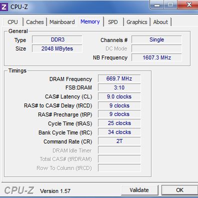

Stelle die RAM im Bios manuell auf 9-9-9-25-34, Command Rate 2T und Spannung auf 1,55 - 1,65V (in 0,05V Schritten erhöhen und testen). Die RAM Frequenz erst mal auf 667mhz (1333mhz) stehen lassen.
Danke fuer den Rat. Werde es umstellen. Soll ich vorher den anderen Speicher wieder einbauen oder vorerst mit nur einem weitermachen?

Habe eben erst die Einstellungen geaendert, da der Rechner vorher einwandfrei lief. Muss wohl am 2. RAM Slot liegen oder an dem RAM selbst. Ich arbeite aber morgen mit dem einen Riegel weiter und warte auf Bluescreen, dann teste ich den Rest.
Bei Command Rate war ich mir nicht sicher. Bei mir nennt sich das wohl MA Timing - auf 2T umgestellt (war Auto auch mit Wert 2T). In CPU-Z/Memory zeigt er auch nun die Werte 9-9-9-24-35-2T an.
Bei der Spannung kann ich auswaehlen zwischen ...1,53V - 1,59V - 1,64V - 1,71V... Er laeuft momentan mit 1,59V.
Ja, weiterhin nur Speicher #2 in Slot #2 drin und bisher kein Bluescreen. Als ausschliesslich Speicher 1 in Slot 1 war, trat ein Bluescreen auf. Also gehe ich davon aus, dass es am Speicher 1 oder Slot 1 liegt. Arbeite heute noch mit Speicher 2 weiter und tausche den Morgen durch Speicher 1 aus, um diesen dann in Slot 2 zu testen. Falls dort keine Fehler auftreten, muss es doch an dem anderen Slot liegen oder kommt das MB einfach nicht mit 4Gb RAM klar?

Der lief gestrigen Abend mit den Standardeinstellungen und seit gestern Nacht mit den von dir vorgeschlagenen Einstellungen - beides einwandfrei. Kann natuerlich sein, dass der Bluescreen spaeter auftritt, aber vorher ging das nie 1h ohne Bluescreen gut.
Mit den "alten" RAM Timings ist es auch nicht unbedingt verwunderlich, dass Fehler aufgetreten sind. Zwar wurden die Latenzen etwas hoch gesetzt, was ja den RAM "entspannt", allerdings hat das Board den Subtiming Wert tRC nicht entsprechend angeglichen. Bei den "alten" Timings 9-12-12-30 ist der Subtiming-WErt "33" viel zu niedrig. (Die 34clocks bei den jetzigen 9-9-9-24 sind ausreichend).
Das allein wäre schon eine mögliche Ursache für die Probleme gewesen.
Davon habe ich leider keine Ahnung. Also teste ich heute Abend den anderen Speicher separat mit deinen Einstellungen und falls das fehlerfrei laeuft, teste ich beide zusammen. Ich gebe Bescheid. Danke :)
Uebrigens meinte ich natuerlich die Werte 9-9-9-25-34 wie im Screenshot zu sehen. Ein kleiner Vertipper von mir.
