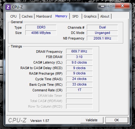

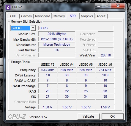

So, habe im BIOS den RAM auf 1,6V erhöht und lt. BIOS ist dieser auch jetzt auf diesem Wert. Aber in CPUZ wird immer noch 1,5V angezeigt.

CPU-Z kann die anliegende RAM Spannung nicht auslesen. Die 1,5V sind nur die ausgelesenen Profilwerte (JEDEC).
Sollte die Spannungserhöhung nichts bringen, stelle zusätzlich die Command Rate auf 2T um (Bios Menü "MB Intelligent Tweaker(M.I.T.)" -> "DRAM Configuration" -> "DDR3 Timing Items" [Manual] -> "1T/2T Command Timing" [2T].
Edit: Könnte natürlich auch anders herum angegangen werden. Spannung auf 1,5V lassen und zunächst die Command Rate auf 2T umstellen.
Habe jetzt alle 3 Varianten versucht. 1,6V & Auto, dann 1,6V & 2T und zu guter letzt 1,5V & 2T
Bei allen 3 Varianten ist mein Spiel abgestürzt. Bei der ersten sogar mit Bluescreen "MEMORY_MANAGEMENT".
