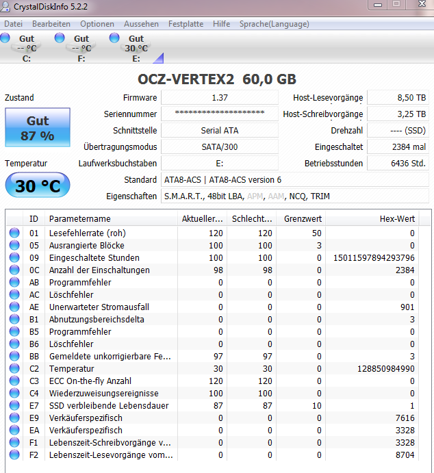

Hallo, wart mal kurz ich editier gleich n Screen, weil ich versteh da was net.
Schau mal, nur 3 TB geschrieben, aber nur 87% Gut, wie kommt das? Die % sind in letzter Zeit weniger geworden.
grüße
Attribut E7 ;)
Wie genau das berechnet wird, ist wohl nur den OCZ Angestellten bekannt.
Melde dich mal im englischen OCZ Forum an und stelle dort die Frage.
Da wurden nur 3,25TiB vom Host geschrieben, aber schon 7,4TiB ins NAND geschrieben, was eine WA von fast 2,3 ergibt. So viel habe noch bei keiner Sandforce gesehen, allerdings auch noch die immer zu Anfang propagierten 0.5. Meist ist es so um 0,7 bis 0,8.
7,4TiB sind eben das 123 mal so viel wie die Kapazität und wenn das 13% der P/E Zyklen ausmachen sollte, dann sind da in der FW 1000 P/E Zyklen als Basis hinterlegt, was für MLC NANDs aus der Zeit sehr wenig ist. Aber Du bist ja ein bedingungsloser Fan von OCZ und empfiehlst alle Nase lange wahlweise die Vertex4 oder die Vector.

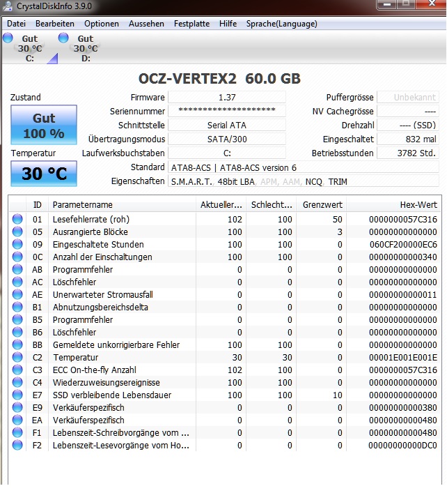

Kannst mal bitte ein Screen von Crystal Disk Info posten, möchts mal mit meiner vergleichen, aber zieh das Fenster ganz auf, dass man alle Werte sieht.
meckswell, Deine zeigt wirklich eine sehr hohe Write Amplification, dass habe ich so noch bei keiner mti Sandforce gesehen. Ist die sehr voll, verschlüsselt, NTFS komprimiert oder folters Du die Nachts mit haufenweise 4k Randomwrites? Mal so 1,etwa kommt auch schon mal bei Leute vor, die alle Punkte der Liste oben selbst unter Eid abstreiten, aber 2.3?
Das die % bei den Sandforce schnell weniger werden, wenn die 100% erst einmal vorbei sind, ist ja nicht neu. Intern startet der Wert bei so etwa 105 bis 110 und bleibt daher lange auf 100 um dann eben umso schnell abzufallen. Bei den neueren OCZ SSDs mit deren eigener FW haben die auch noch so eine Schweinerei eingebaut, dass die % Angabe bei jedem Wiederzuweisungseignis weiter abfällt. Fallen also die NAND Blöcke langsam genug aus, so hat der Kunde keine Garantie mehr, weil der MWI ja auf 0 steht und "Wear and Tear" bei der Garantie ausgeschlossen ist.
Es ist schon extrem blöd, wenn der Media Wear Indikation sich bei konstanten Einsatzbedingungen nicht einigermaßen linear zum Schreibvolumen verhält, aber wenn ein Hersteller beim Ausfall von NAND Blöcken auch noch die erwartete Restlebensdauer künstlich runterrechnet, dann grenzt es an Betrug.
Holt, der Füllgrad is seit einiger Zeit ca. 55%, davor war er längere Zeit so 70 - 80%. Verschlüsselt oder NTFS komprimiert war sie nie. Betriebssystem wurd 3x drauf installiert, jetzt sind aber nur Spiele drauf und Downloadordner. Browsercache und Auslagerungsdatei war ne zeitlang drauf, damit sie auch ein bisschen was zu tun hatte. Anvils Endurance mal ein paar Stunden laufen gehabt, CDM, AS und h2testw kamen auch mehrmals zum Einsatz, aber nicht so oft und jetzt längere Zeit auch schon nicht mehr. Können das Gründe für die hohe WA sein?
Hast Du mal getestet ob TRIM bei der wirklich funktioniert? Die Vertex2 reagiert da gewöhnlich recht schnell.
@meckswell
Hier der Screen von Crystal Disk Info
Alternate 2
