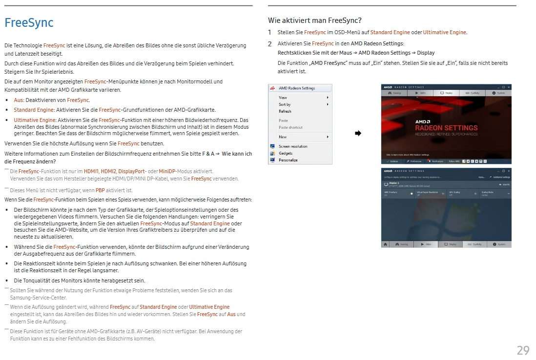

ich möcht bald einen neuen Monitor zulegen da meiner schon so einige Jahre auf dem Buckel hat (Samsung SyncMaster S27A750D). Nun da ich aktuell die GTX1080Ti habe wollte ich fragen wie gut lässt sich ein "großer WideScreen 32:9" mit 144Hz denn spielen? Möchte den Monitor ja eben auf möglichst viel Hz laufen lassen da man mit einer GTX1080Ti wohl bei einer Auflösung von 3840x1080 mehr als 50Hz spielen lässt. Es geht um diesen Monitor "Samsung C49HG90DMU", hier der Link für die Gebrauchsanweisung.

Frage noch zum Monitor: Leider habe ich KEINE Daten gefunden von wo bis wo (Hz) der Monitor Freesync untersützt. Wohl nicht von 20 bis 144 Hz oder?
