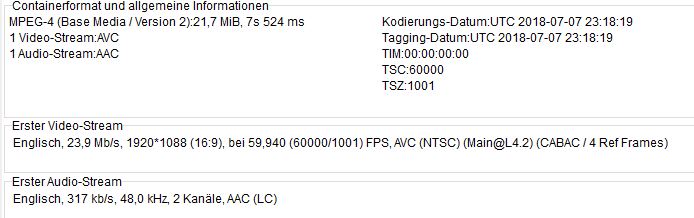

hi, ich möchte ein Video von Spyro austauschen. Das Originalvideo(was funktioniert und ausgetauscht werden soll) hat folgendes Format:

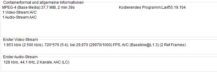

Jetzt habe ich mein Video(welches mit VideoDeluxe2016 erstellt wurde - dort auch schon verschiedene Einstellungen versucht) mit diesem Format:
Das funktioniert aber nicht mit Spyro. Es wird nicht abgespielt.
Daher habe ich es mit Any Video Converter zu Apple Mpeg4-Film konvertiert. Jedoch ist das dann total schlechte Qualität(Blenden schlagartig, körniger). Apple TV Mpg4-Film AC3 funktioniert auch - aber auch schlechte Qualität:

absolute kraut und rüben beschreibung! originalformat: mp4, 720x576px auflösung. das kann ich noch rauslesen. danach verstehe ich nicht was du willst oder getan hast oder was auch immer nicht funktioniert.

Danke! Habe die Beschreibung nochmal geändert. Ich hoffe es wird so deutlicher. Ich kenne mich nicht groß mit Videobearbeitung aus, das ist mein Problem. Ich habe verschiedene Einstellungen in VideoDeluxe2016 ausprobiert. Keine funktioniert. Was müsste ich denn Einstellen? Welche Werte sind entscheidend. Da gibt es ja zig Optionen & Formate.
Ganz einfach. Altes Video mit einem Mediainfo tool auslesen und die ganzen Daten (Video und Audio) beim exportieren gleich einstellen.

Pixelmatch -> zu wenig Bitrate (sollte auch beim Audio auch etwas angehoben werden)
schlagartige Blenden -> wahrscheinlich ein Problem durch die Konvertierung der Bildrate
Du willst aus 25 Bilder pro Sekunde 29,97 Bilder pro Sekunde haben.
Wer weiß, was der Converter hier anstellt ...
Wie schon geschrieben, erstelle am Besten dein Video nativ in 29,97 Bilder pro Sekunden (fps).
