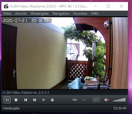

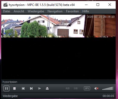

Und im Gegensatz zum manuellen Start bekomme ich nur ein unvollständiges Bild.
Hat jemand eine Idee?
Im Anhang die Bilder.
Hikam S5 perfekt, Wansview W5 unvollständig...

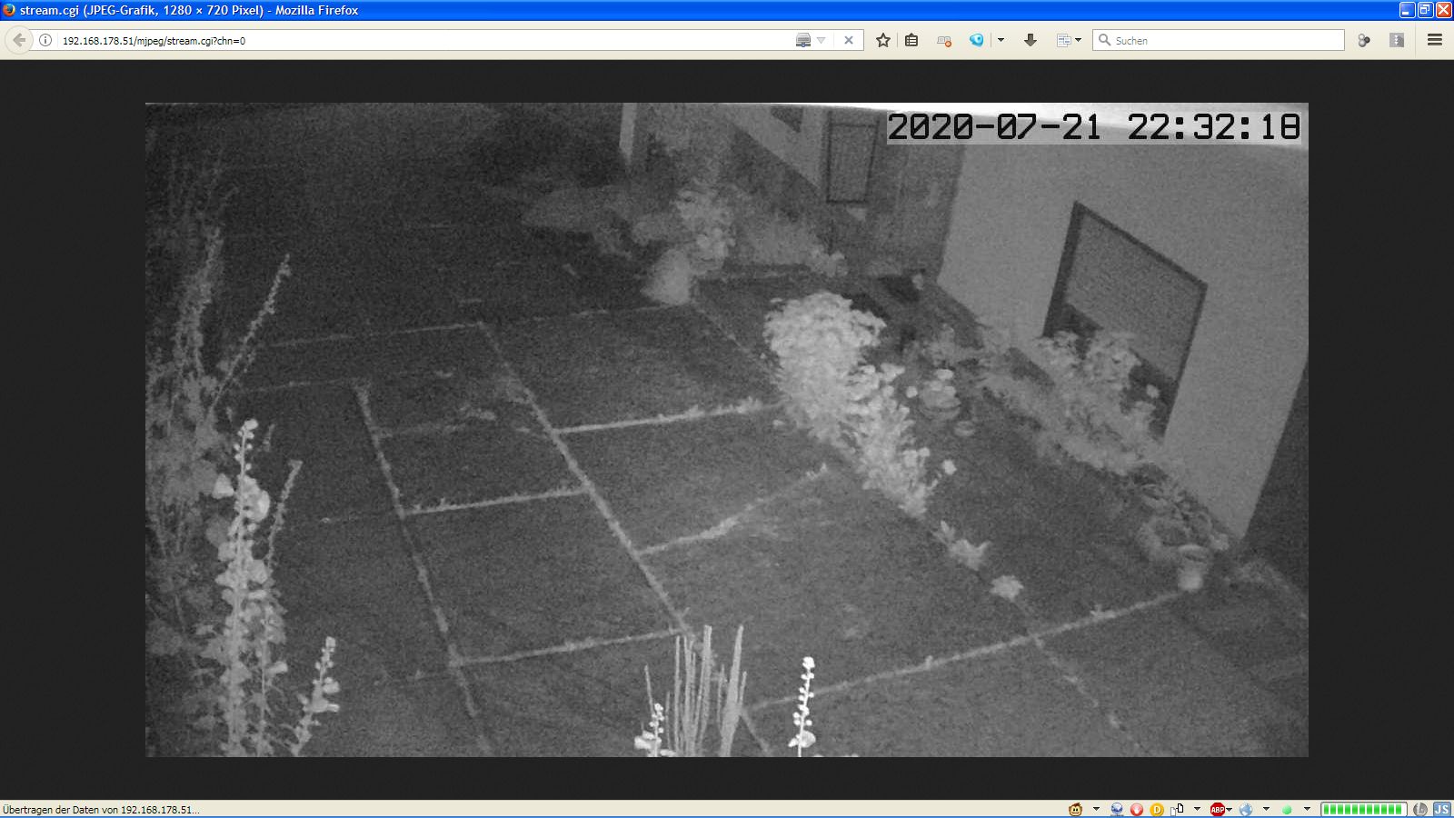

Funktioniert der http-String, wenn du ihn direkt im Browser eingibst ?
Probiere auch mal statt chn=0 chn=1
Da bekomme ich ein 404 Not Found...
Chrome ebenso wie Edge.
Bei beiden Kanälen.

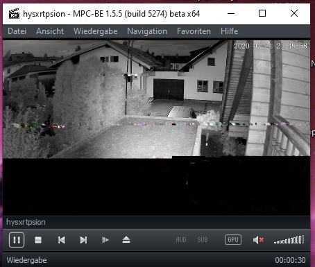

Aktulles Bild...
Schade, bei meiner Wanswiew W2 funktioniert der MJPEG-Stream.
Vielleicht ist er bei der W5 anders.

Könnte sein, dass die Datenrate zu hoch ist und der Stream abbricht.
Weil dein Infrarot-Bild ist ja etwas grösser und Infrarot-Bilder (Schwarzweiss) benötigen weniger Daten.
Deshalb sind auch mehr Bildzeilen "durchgekommen".

Inzwischen glaube ich, dass es sich "nur" um ein Netzwerkproblem handelt.
Heute Morgen läuft der Stream ohne Probleme.🤔
Ist dann nur die Frage, warum es gestern in dem MPC Probleme machte, in der Wansview APP aber problemlos lief...
Ich würde LAN oder Powerline bevorzugen, wenn es mit WLAN nicht zuverlässig funktioniert.
