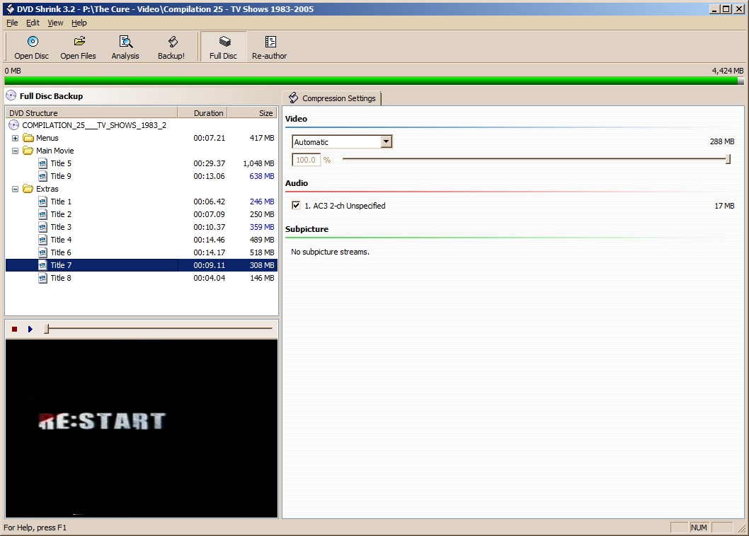

Doch sie ist in Kapitel und Szenen aufgeteilt. Hier ein Screenshot aus DVD Shrink:

In DVDShrink oben au Re-Author klicken, die gewünschten Titel von rechts nach links ziehen und wenn gewollt und es möglich ist, im Tab "Compression Settings" andere Tonspuren entfernen, damit die Dateien kleiner werden. Ist kein Qualitätsverlust! Bei der DVD scheint es aber keine anderen zu geben. Bei der nächsten vllt ;)
