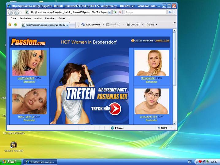

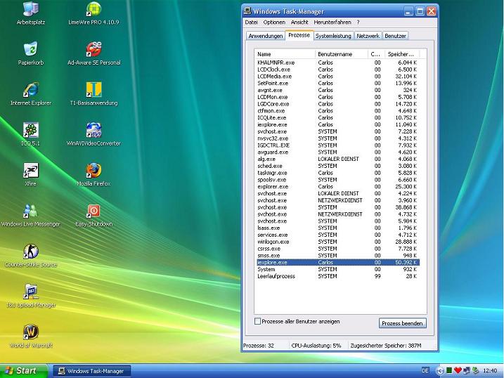

Ich habe gestern den Netpumper bei mir installiert, aber da ich ihn nicht so gerne mag und Antileech weiter benutzte, habe ich ihn wieder deinstalliert.

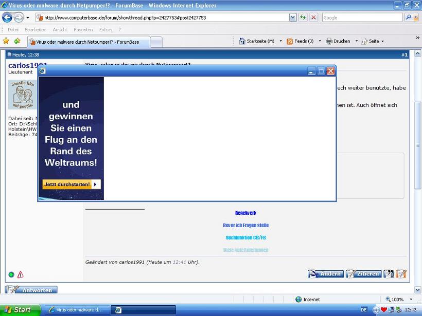

Mein Problem: Es ist immer der Prozess iexplorer.exe geöffnet auch wenn er sichtbar nicht zu sehen ist. Der Prozess ist sogar manchmal 2 mal offen, obwohl KEIN Fenster sichtbar ist! Auch öffnet sich beim Surfen immer Pop-Ups. Sehr stressig und verbraucht ja auch System Recurssen.
Ich habe das Gefühl, dass ich mir Malware/Spyware oder einen Virus eingefangen habe.
Ich habe bereits Ad-Aware und Antivir drüber laufen lassen, aber es hat nichts gebracht.
Wenn ich den Prozess manuell beende, dann startet er sich SOFORT wieder neu und verbraucht für kurze Zeit mindestens 80% der Systemleistung.
