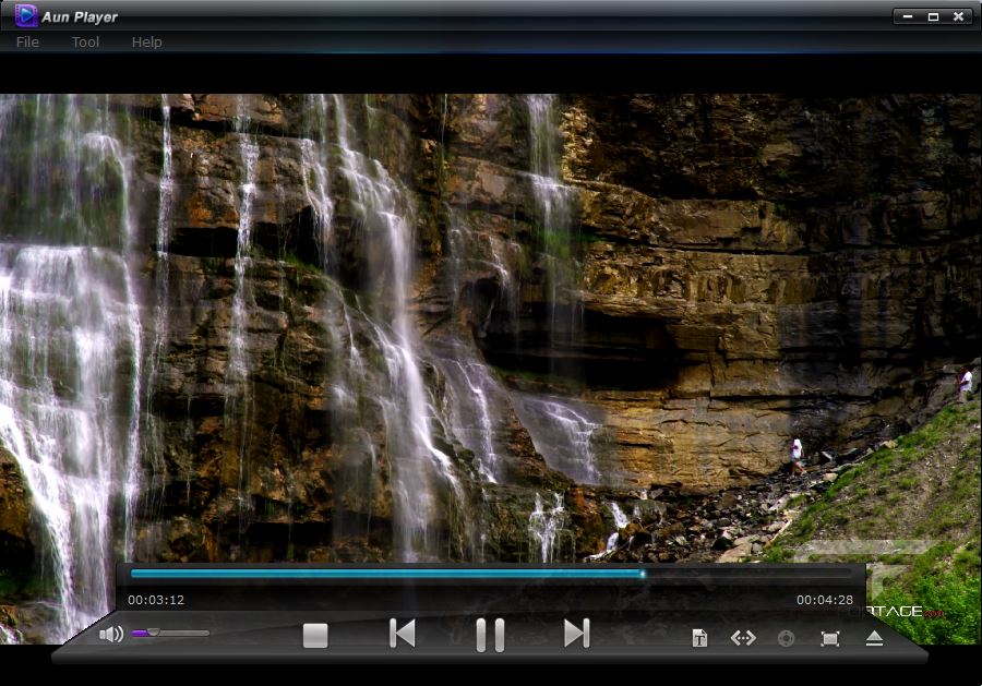

VLC spielt partout keine 4k Videos ab. Sie werden zwar geladen, aber VLC (stürzt nicht ab!) stoppt sofort wieder. Ein Bild wird gar nicht geladen. Auch Windows' MediaPlayer verweigert das Abspielen, indes mit dem AunPlayer werden die hochaufgelösten Videos abgespielt (allerdings ohne Ton :freak: ). Ferner sind die Videos nicht sonderlich flüssig. Es geht zwar, aber sie werden immer wieder durch kurze Mikroruckler wiedergegeben.

Die Prozessorausleistung beim Abspielen mit dem AunPlayer liegt bei ca. 45 %. Springe ich zu einer anderen Videostelle, dauert es 10 Sekunden, bis die Stelle abgespielt werden kann. Die Prozessorauslastung sinkt währenddessen. Videos im Browser (youtube) werden tadellos abgespielt in 4k.

Mit dem MediaPlayerClassic wird das Video ruckelfrei wiedergegebenen! :eek: Bin erstaunt, danke! Allerdings: Ton habe ich noch immer keinen! :freak:

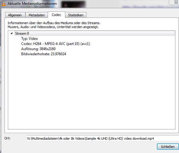

Poste mal den Inhalt (h264?, AAC Audio?) des Containers (mkv, mp4, m4v).

Ist eine mp4-Datei. Wo finde ich die weiteren Container-Informationen?

Du kannst MediaInfo benutzen, um die Informationen des Videos auszulesen.
Dazu braucht es kein eigenes Tool. VLC zeigt die Infos auch an. Werkzeuge / Codecinformation

Und Ton kommt nicht, weil keine Audio Spur vorhanden ist. Vielleicht noch mal runter laden, die Datei. So richtig in Ordnung scheint die ja nicht zu sein.

Schau mal in Dein Bild vom Post #13. Das Video hat keinen Ton. Dann kann auch kein Ton abgespielt werden.
Hat auch keinen Ton das Cactus Video ;)
Aber der 4k Trailer den ich probehalber gezogen habe (Der Hobbit 4k Trailer von Chip.de) :)
Die Datei hat keinen Ton. Sonst stünde im Codec-Reiter des VLC wie auf deinem Screenshot nicht nur Typ:Video, sondern auch Typ:Audio. Woher lädst du die Datei, wie und wovon wurde sie erstellt, also encodiert?
