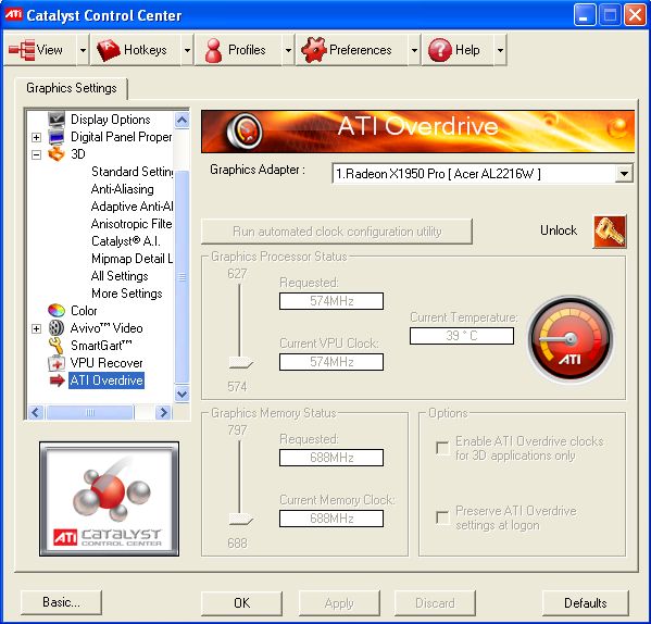

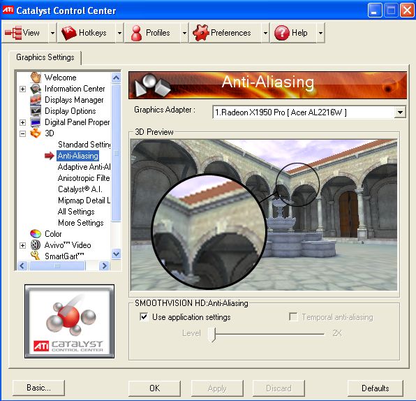

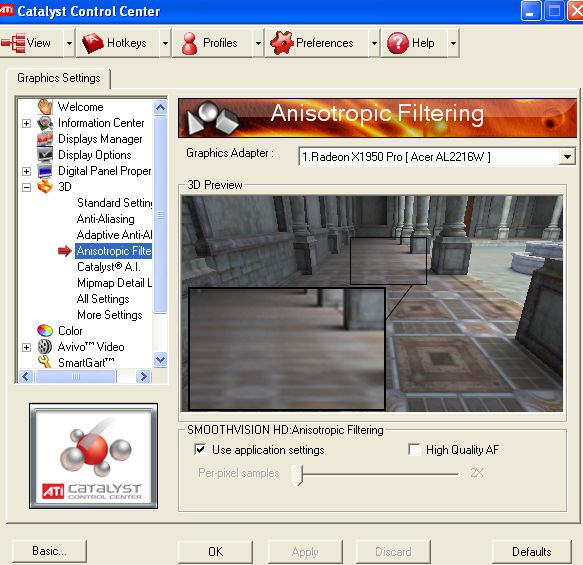

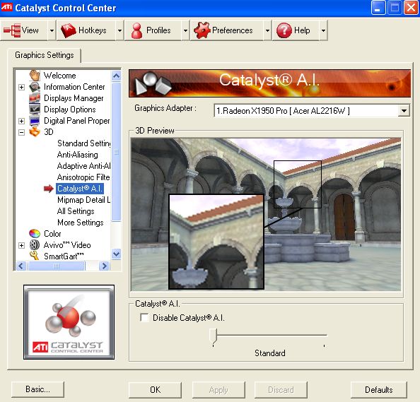

Die ersten 3 CCC Pics

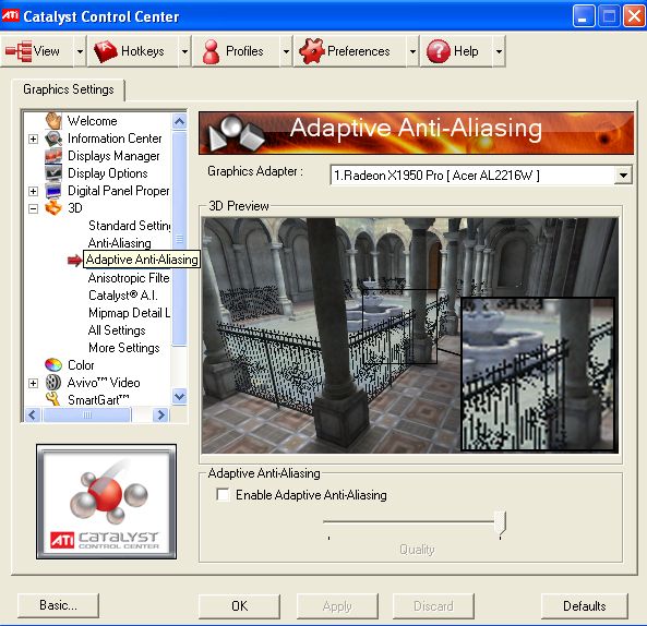

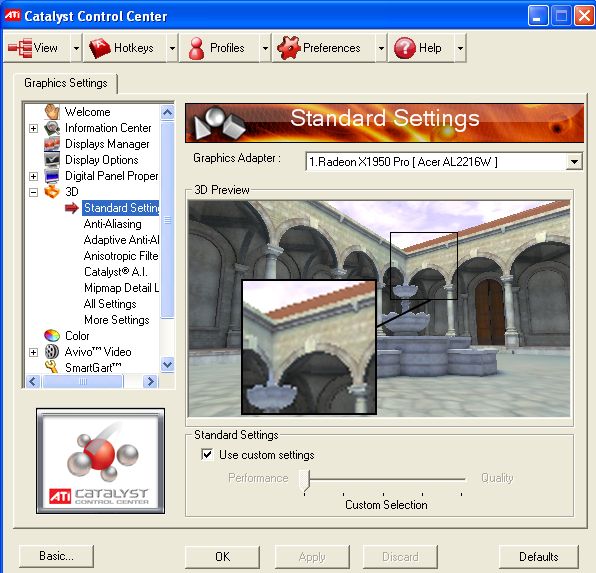

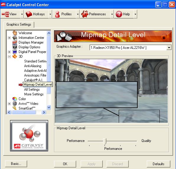

weiter 3 ...
und die letzten 2

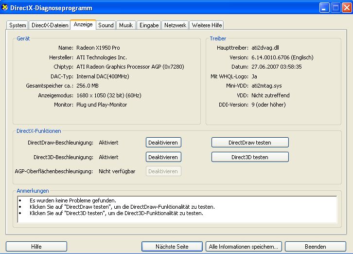

Verdammte scheiße was sieht denn da bitte schön OK aus. Bei fehlender AGP-Oberflächen-Beschleunigung ist dein Ergebnis sogar Spitze :lol:
Wie gesagt, es liegt an meinem Lieblings-Chipsatzhersteller ;)
Du musst auf jeden Fall die AGP-Oberflächenbeschleunigung zum Laufen bekomme.
Du brauchst einen sauber funktionierenden Chipsatztreiber - also wirds hart bei VIA ;)
Wo genau der Fehler liegt, kann ich dir wirklich nicht sagen, denn scheinbar sind alle Geräte im Gerätemanager installiert und die VIA AGP-Brücke ist vorhanden. Du könntest im BIOS einmal die Standardeinstellungen laden und wie ich vorher schon mal geschrieben habe, die Chipsatztreiber von der Asus-Seite nehmen. Die sind meist uralt, vielleicht funktionierts mit denen.
