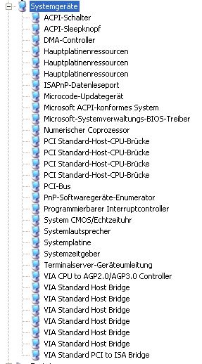

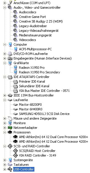

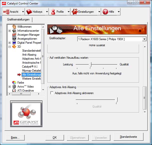

Ich stimme Muelli2000 ziemlich zu, dass das Problem wohl am schlechsten Chipsatzlieferanten der Welt hängt - nämlich an VIA. VIA-Boards starten z.B. gerne mal nicht, wenn eine höhere Grafikkarte im Slot steckt und machen auch ansonsten vor allem eins - Probleme. Nimm vielleicht auch mal den VIA-Chipsatz-Treiber, den Asus auf der Seite bereitstellt. Mach mal einen Screenshot vom Gerätemanager mit aufgeklapptem Systemgeräte-Strang. Wird die Grafikkarte bei erweiterten Anzeigeeinstellungen im Register Grafikkarte richtig erkannt? Überprüf auch mal im Catalyst Control Center die Qualitätseinstellungen (z.B. auch VSync).

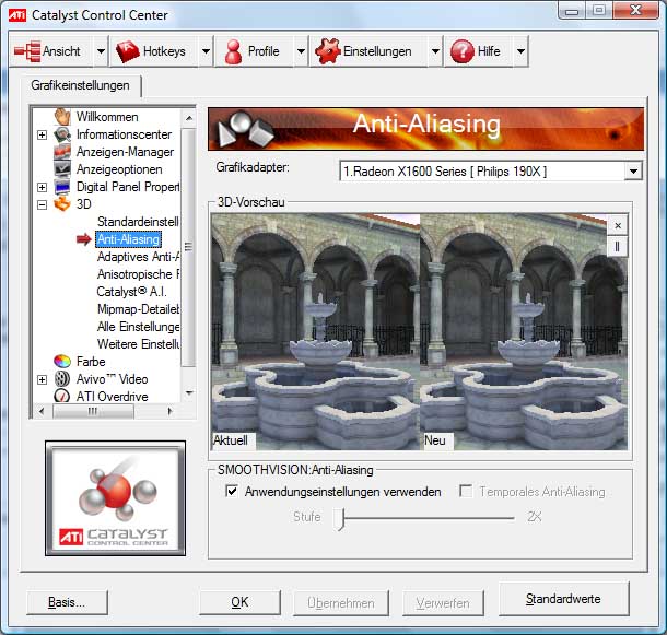

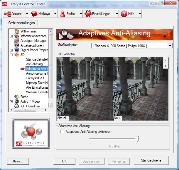

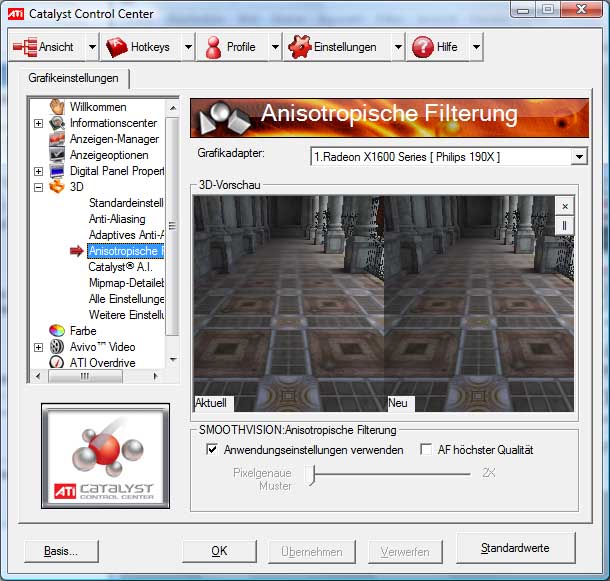

Hast du jetzt mal das gemacht, was ich geschrieben hab. Mach mal das Catalyst Control Center auf und schau dir die Einstellungen an. Mach vielleicht auch mal einen Screenshot vom den entsprechenden Seiten im Control Center.
EDIT: Chipsatz-Treiber schein wirklich richtig installiert zu sein. Du könntest noch einmal den Systemgeräte-Strang aufklappen, da müsste dann eine AGP-Bridge oder ähnliches von VIA drinnen sein.

Die AGP-Brücke ist da, also das passt. Probier mal noch Start -> Ausführen -> dxdiag -> Enter -> Anzeige und überprüf, ob die Beschleunigung überall eingeschaltet ist. Außerdem fehlen mir noch die Control Center Einstellungen

Diese Screens hätte ich gerne:
