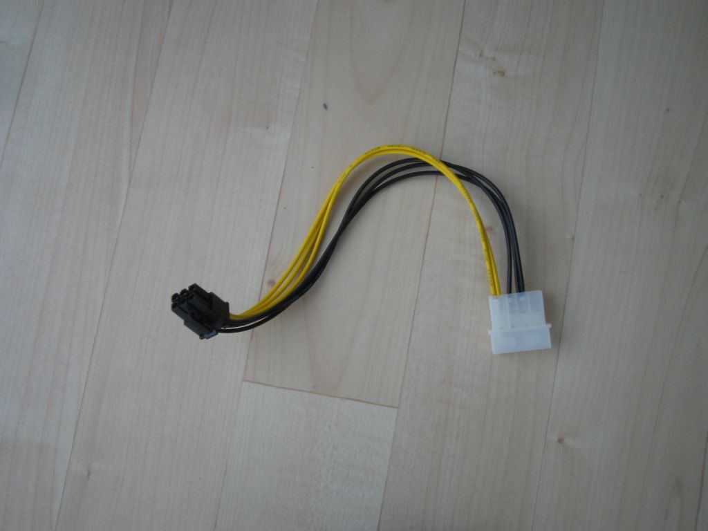

Den Stecker brauchst du aber als Stromversorgung, falls dein NT nicht nen 6 Poligen Stromstecker hat. Wie alt ist denn dein NT?

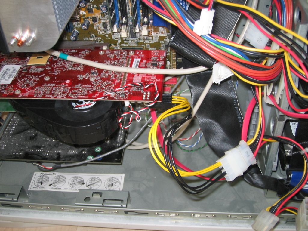

Hast du die Möglichkeit dein Inneres zu fotografieren? Ich glaub hier wird gerade sehr viel aneinander vorbei geredet.
nein Nur PCI-E auf Molex ...
Wie soll dass den aussehen,das glaubst du doch selber nicht

Hi
So einen hatte ich auch für meine, der hat aber auch
wunderbar funktioniert! Aber vielleicht liegts trotzdem
am NT. Vielleicht funktioniert es aber auch mit einem Y-Adapter.

Wenn du dir ein neues NT kaufts welches einen
6Pin PCIe Anschluss hat dann brauchst du kein
Adapterkabel.

Das mit diesem Adapter scheint schon richtig zu sein.
Ich würde eher die Grafikkarte umtauschen und nicht das NT.
Studiere mal die Betriebsanleitung, vielleicht hast du etwas übersehen.

Ich denk mal das es evtl. an den Chipsatztreibern oder gar am Chipsatz selbst liegen könnte!
Der auf deinem Board verwendete VIA Chipsatz is halt ma nicht der Schnellste und Beste, das kann schon bissi was ausmachen!
De-installier nochma den ATI Catalyst und installier erstmal die aktuellsten Chipsatztreiber. Bekommste bei CB im download Bereich, einfach den neuesten Hyperion nehmen, drüberbügeln, danach neu starten, Grafiktreiber nochma installieren und neu testen.
FastWrite solltest du im Bios auch mal aktivieren, kann evtl. auch noch bissi was bringen!
Ausserdem nutzt der 3D-Mark die 2 CPU´s deines 4200+ nicht wirklich. Deshalb ist der Geschwindigkeitsvorteil nicht allzu groß da die beiden Kerne (wie deine alte CPU auch) nur mit 2,2GHz takten und wo nur 1 Kern wirklich genutzt wird kann halt nicht viel Performance Gewinn bei rauskommen. Die X1950pro ist zwar gut, aber so viel besser wie deine alte GT auch wieder nicht. letztendlich kommts aufs Spiel/Programm an.

also hab grad mal auch eine messung gemacht und komme auf 3966 punke. was wohl normal sein sollte. und der 7.7 ist der letzte treiber der noch vernümftig mit x19xx funzt. und es muss nicht mal die garka sein. schau doch mal mit everest oder einem anderen prog wie die timings deines arbeitspeicher sind und mit welchem tackt er arbeite. dann schau doch mal mit dem everest wie die spannungen des netzteil sind. solten nicht kleiner sein als nötig. wenn sie es doch sind dann gibt es zwei möglichkeiten 1. dein moard kann die spannung nicht halten oder 2. das netzteil ist zu schwach(kann auch am alter liegen). hier ist dann wohl eins von beiden neu zu erweben
