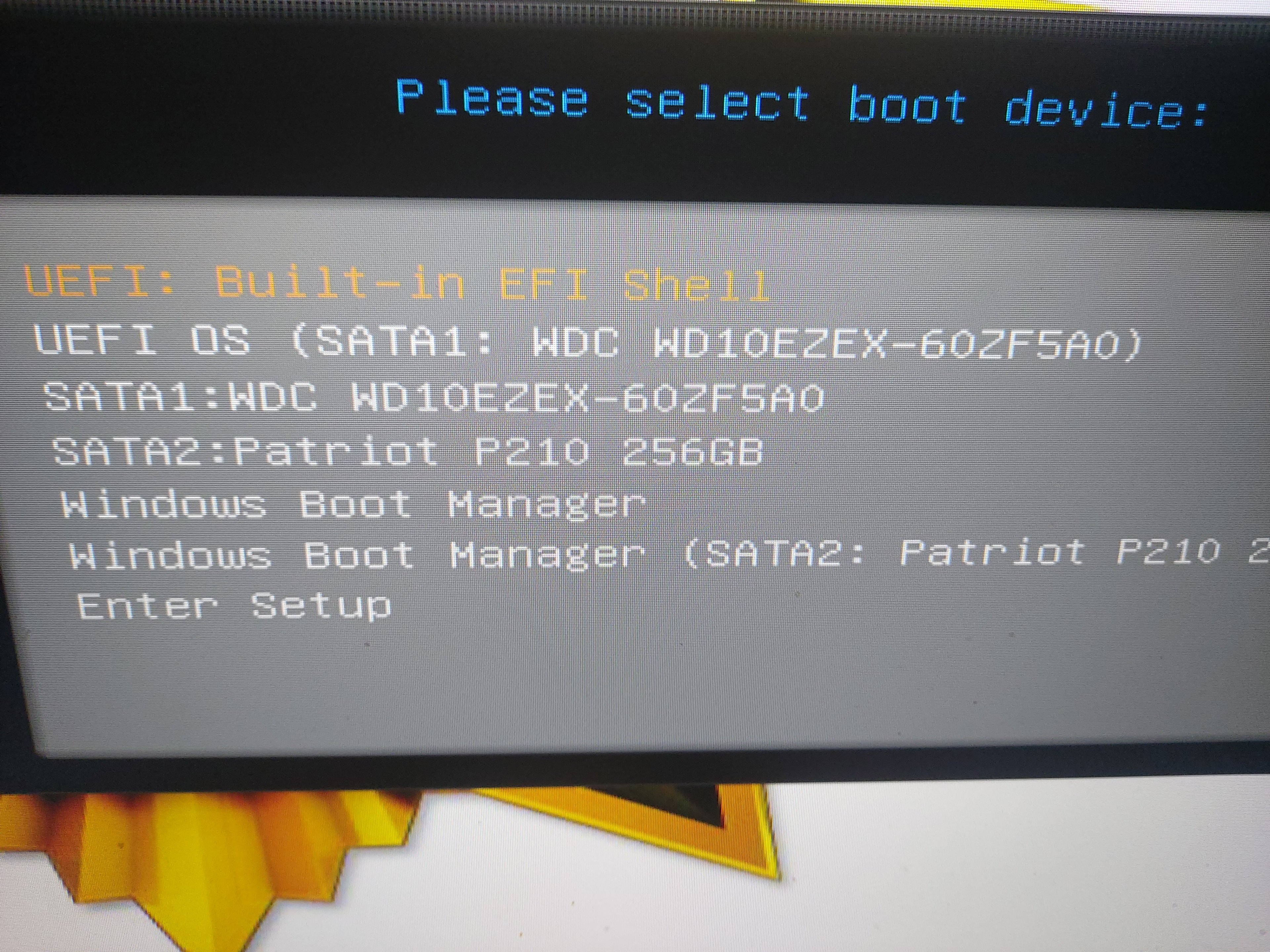

Hey ich habe mir eine neue ssd geholt und habe alles von meiner alten hdd auf die ssd geklont (am wichtigsten windows)
und möchte meine alte hdd auch noch benutzen also ssd für windows und 1/2 spiele und hdd fürn rest

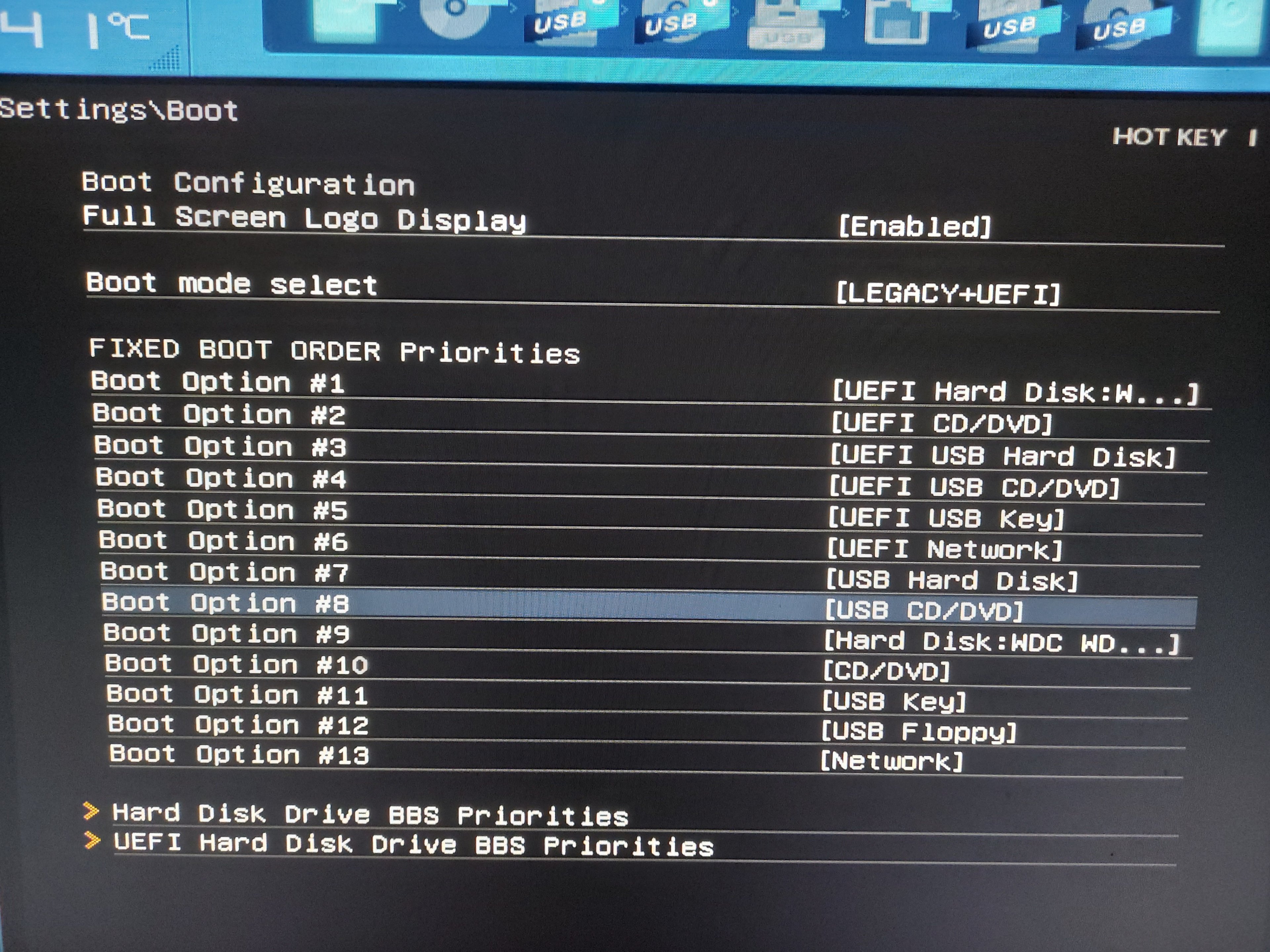

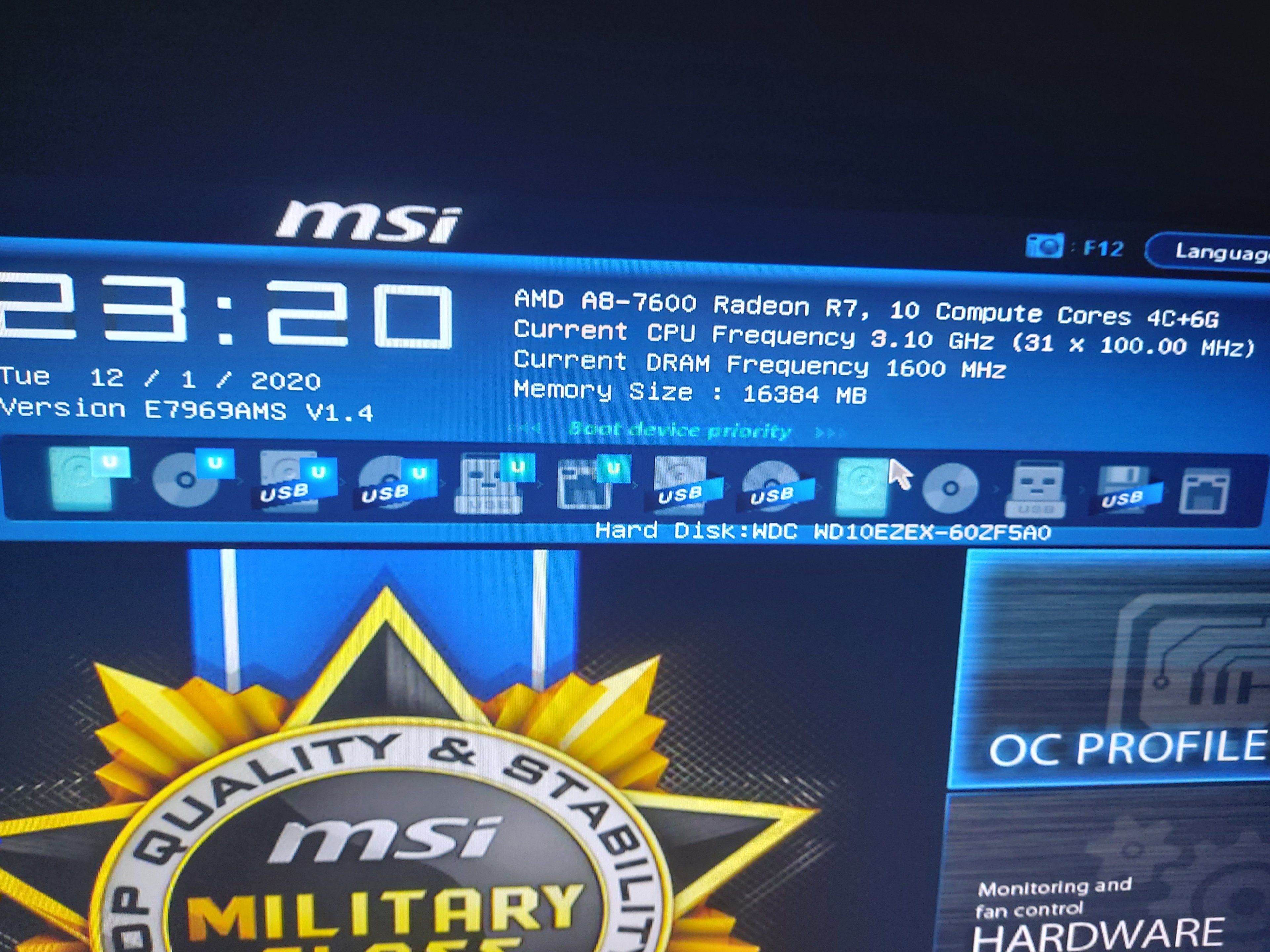

jetzt versuche ich im Bios die Boot reinfolge zu ändern das der Pc über die ssd booted aber ich finde die ssd

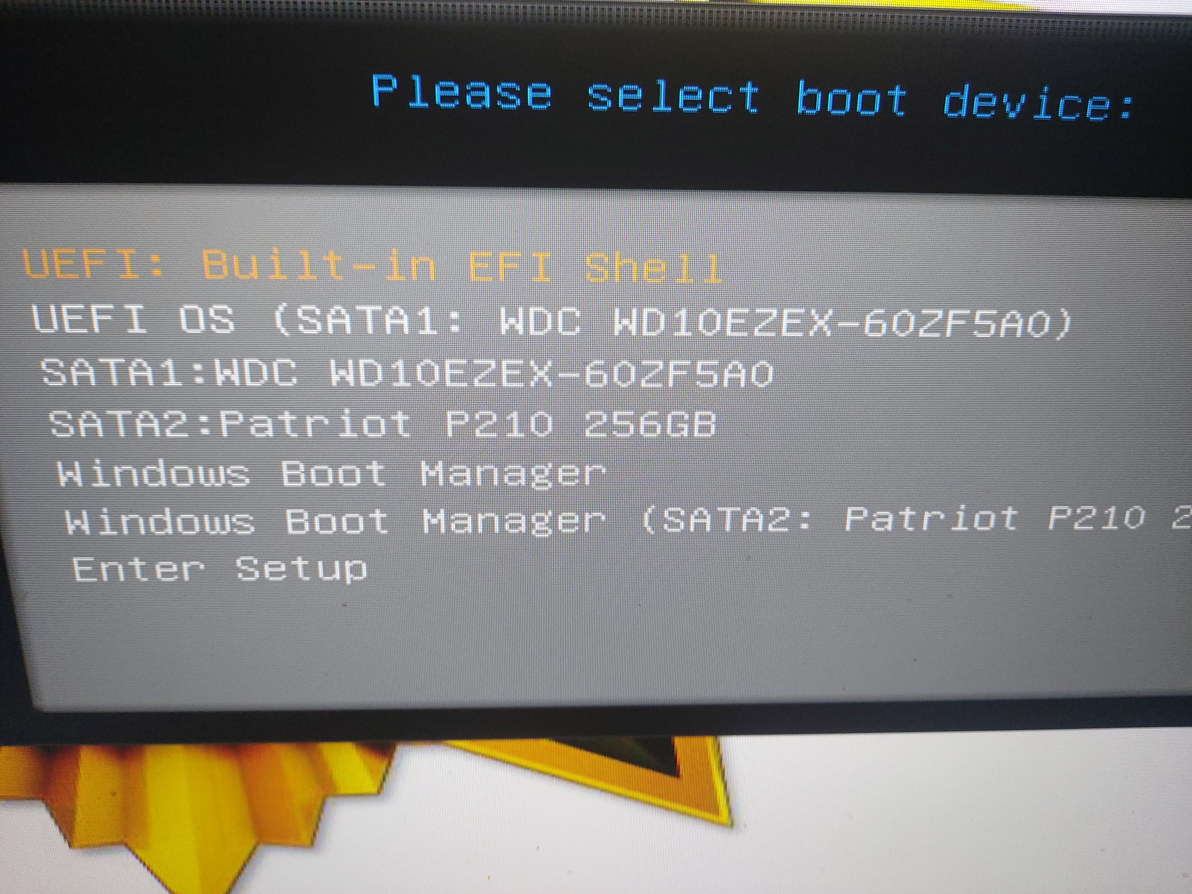

im boot menü nicht ich finde zwar meine hdd aber nicht meine ssd ssd ist erkannt und kann wenn ich den Computer hochfahre und F11 drücke und Windows boot manager SATA2 auswähle geht dann auch alles
Aber ich will nicht jedes mal F11 drücken
Erste Bild ist wenn ich F11 drücke
Und 2te ist Bios bei der Boot reinfolge

Doch Windows Boot Manager: Sata 2 ist das richtige nur ich muss das jedes mal auswählen wenn ich den Pc starte
sonst benutzt er die hdd da auf der hdd auch noch Windows drauf ist
Ich möchte das er Automatisch über meine ssd bootet

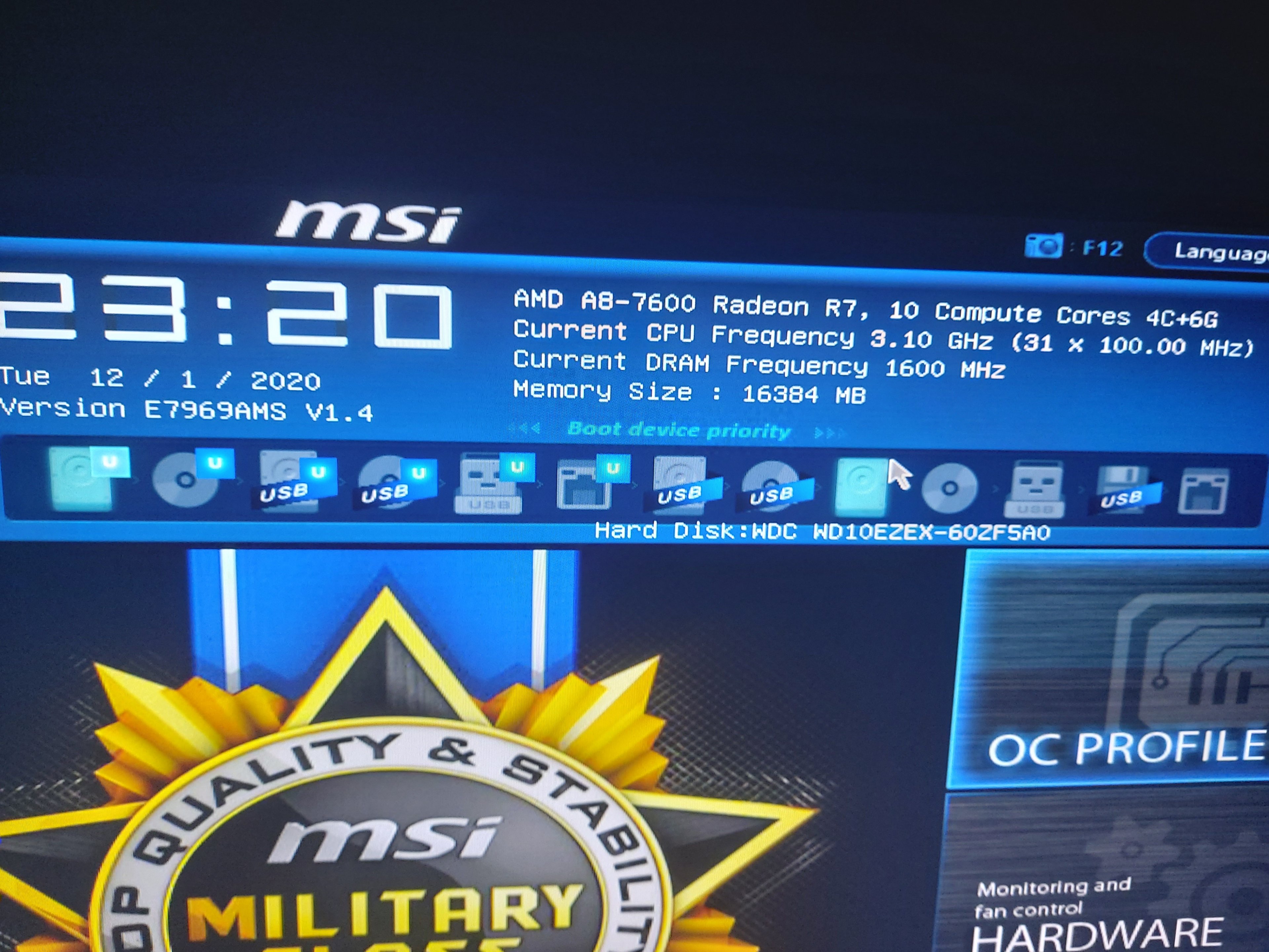

Hmm ich wüsste nicht wie das geht ich weiß nur das ich das über der boot reinfolge ändern kann

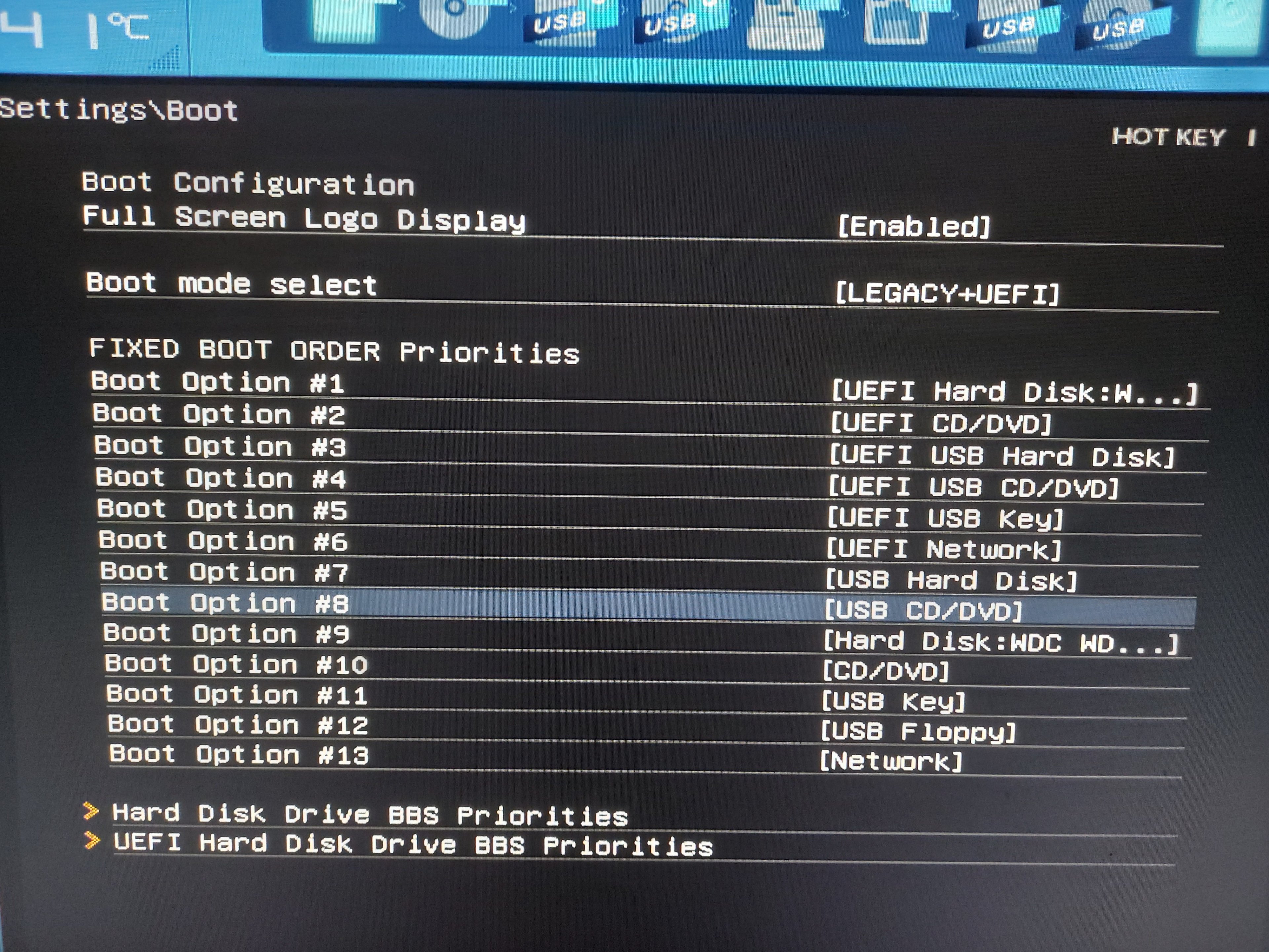

@bisy hier steh aber auch nix von ssd

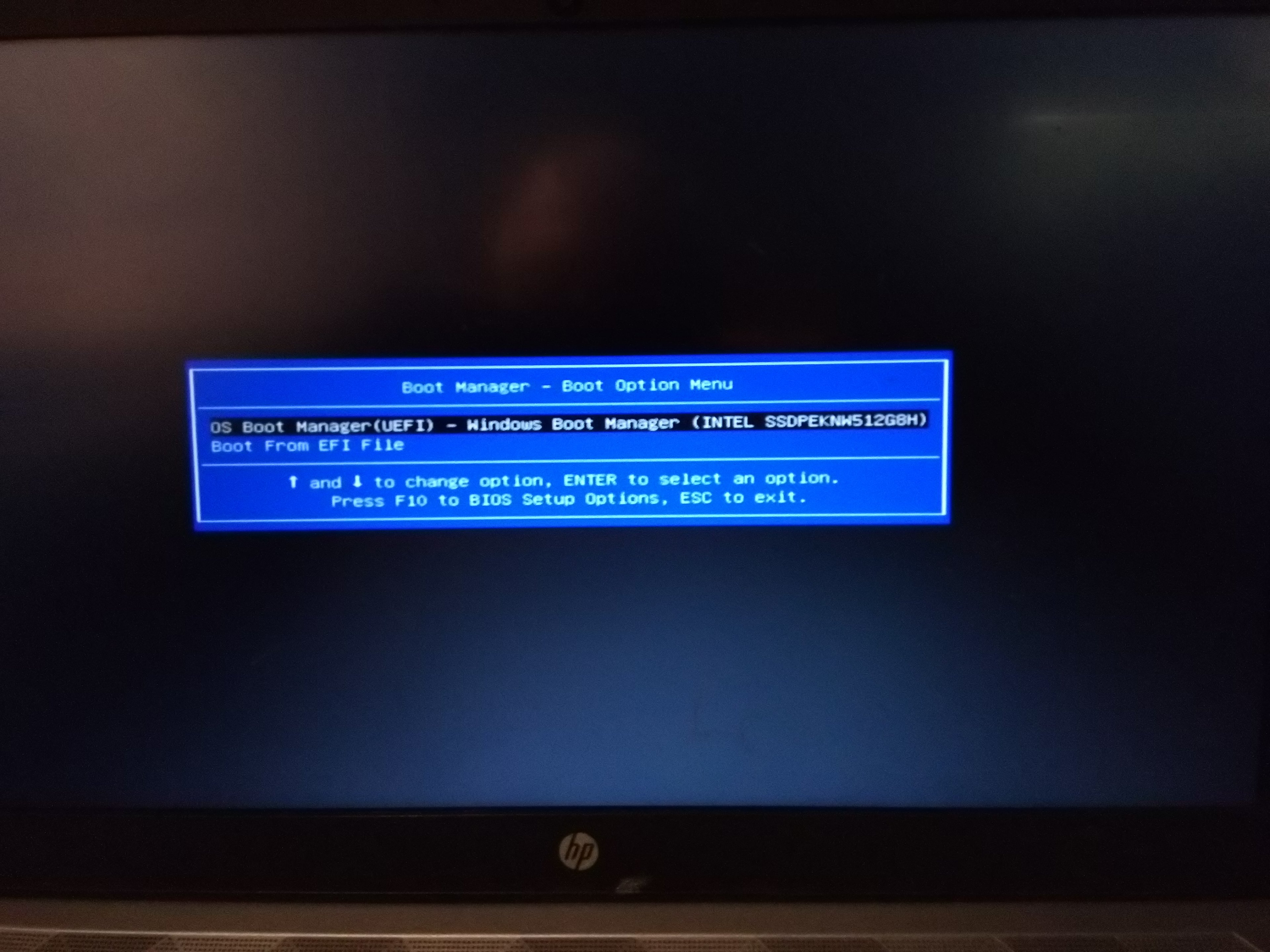

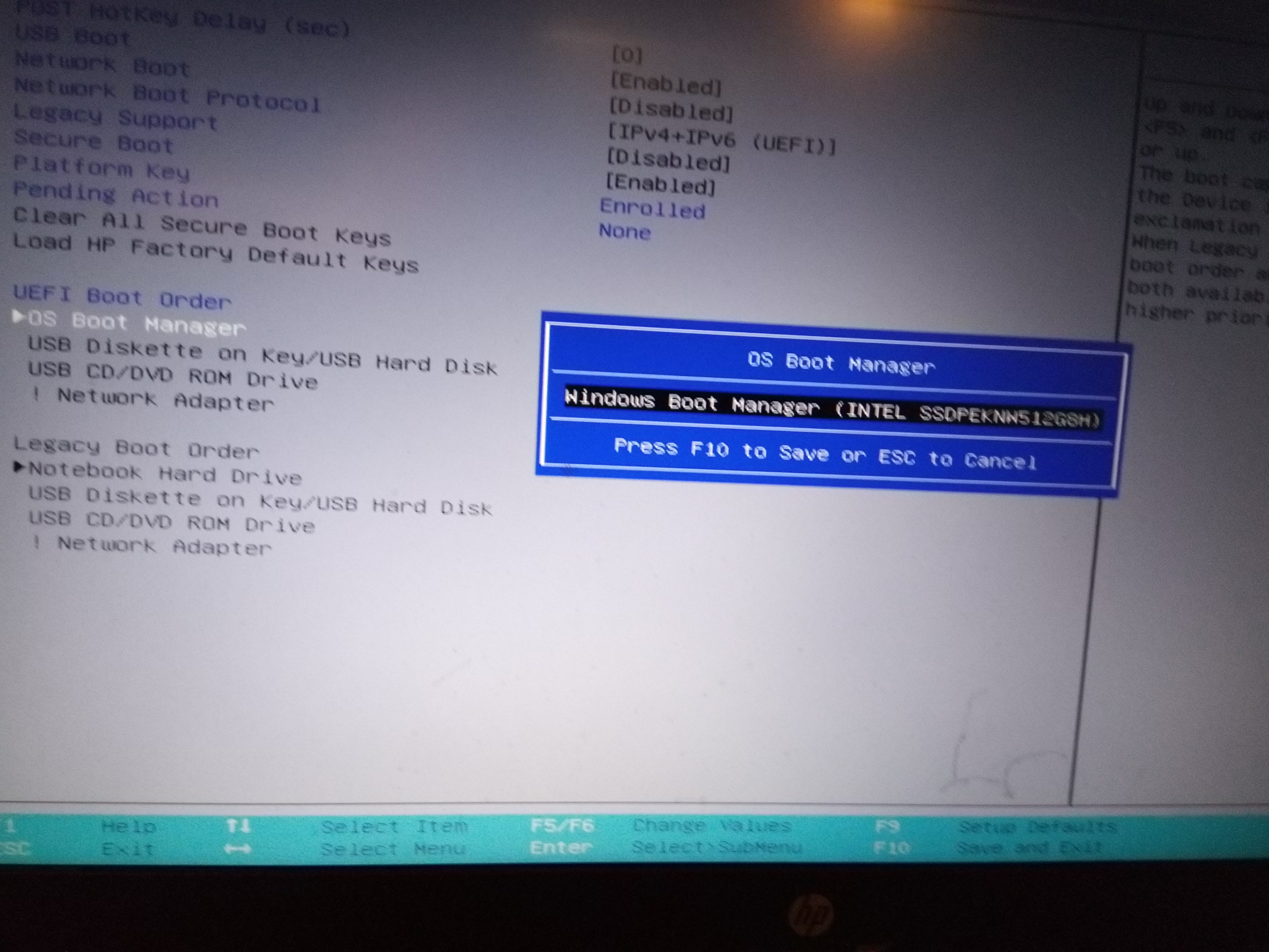

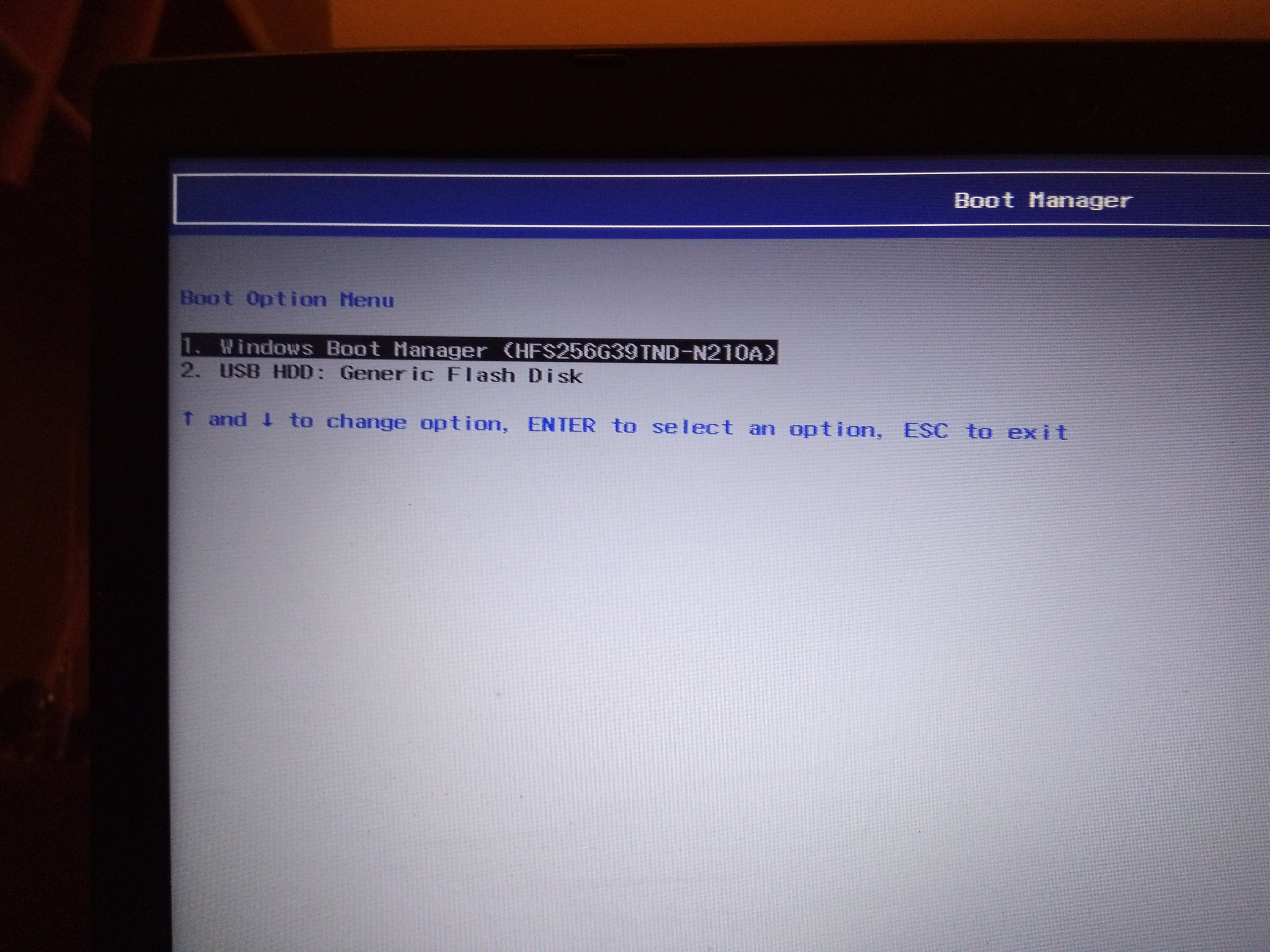

Naja, wenn man nur die UEFI oder Legacy Einträge sehen würde, wäre es na klar einfacher.
Aber wenn man schon UEFI+ Legacy im Bios eingestellt hat und gar nicht weiß ob im Uefi oder Legacy Modus installiert wurde, ist das durcheinander vorprogrammiert.
Was ist denn bei deinem letzten Screen bei bei Uefi Boot ?

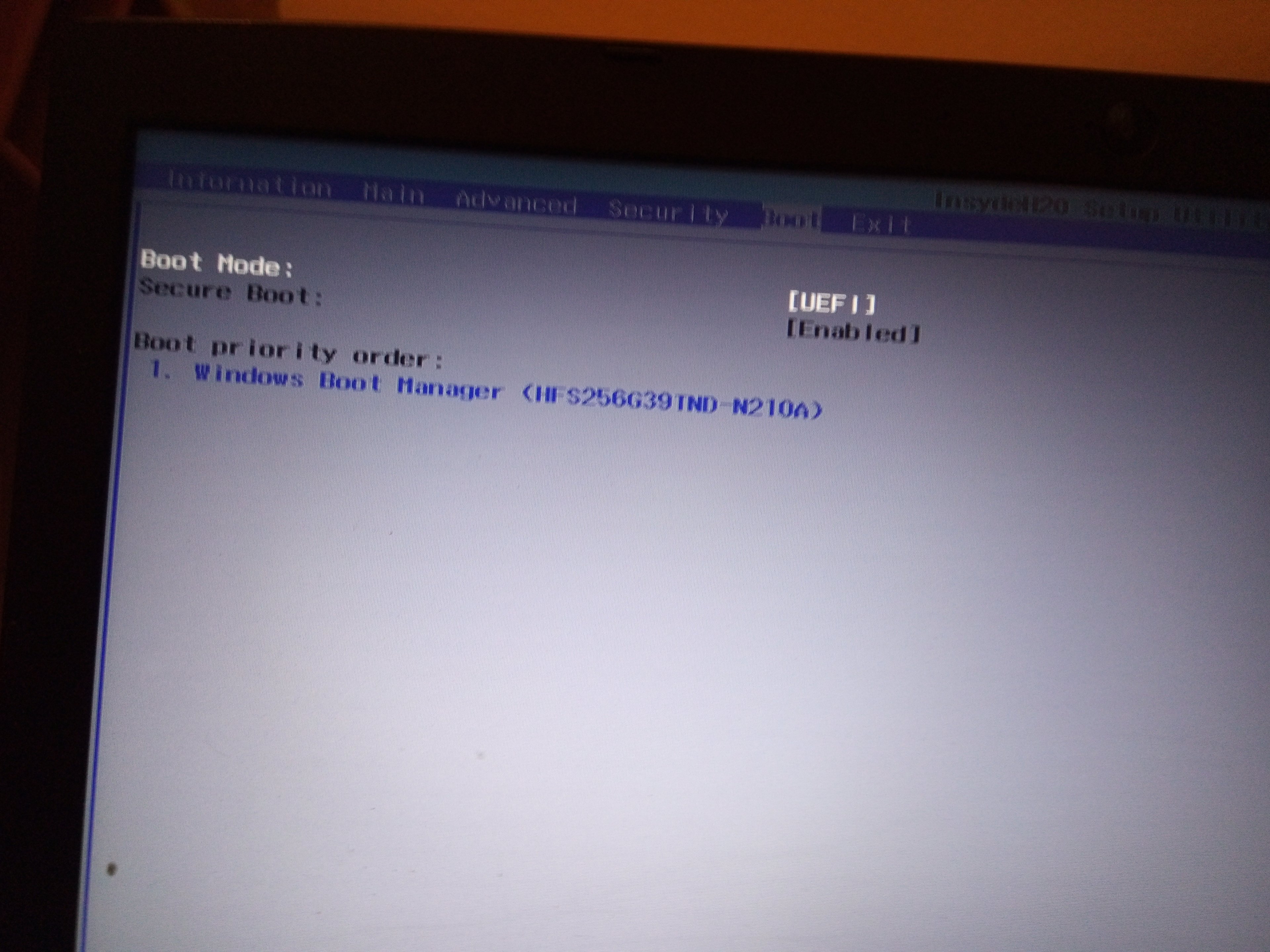

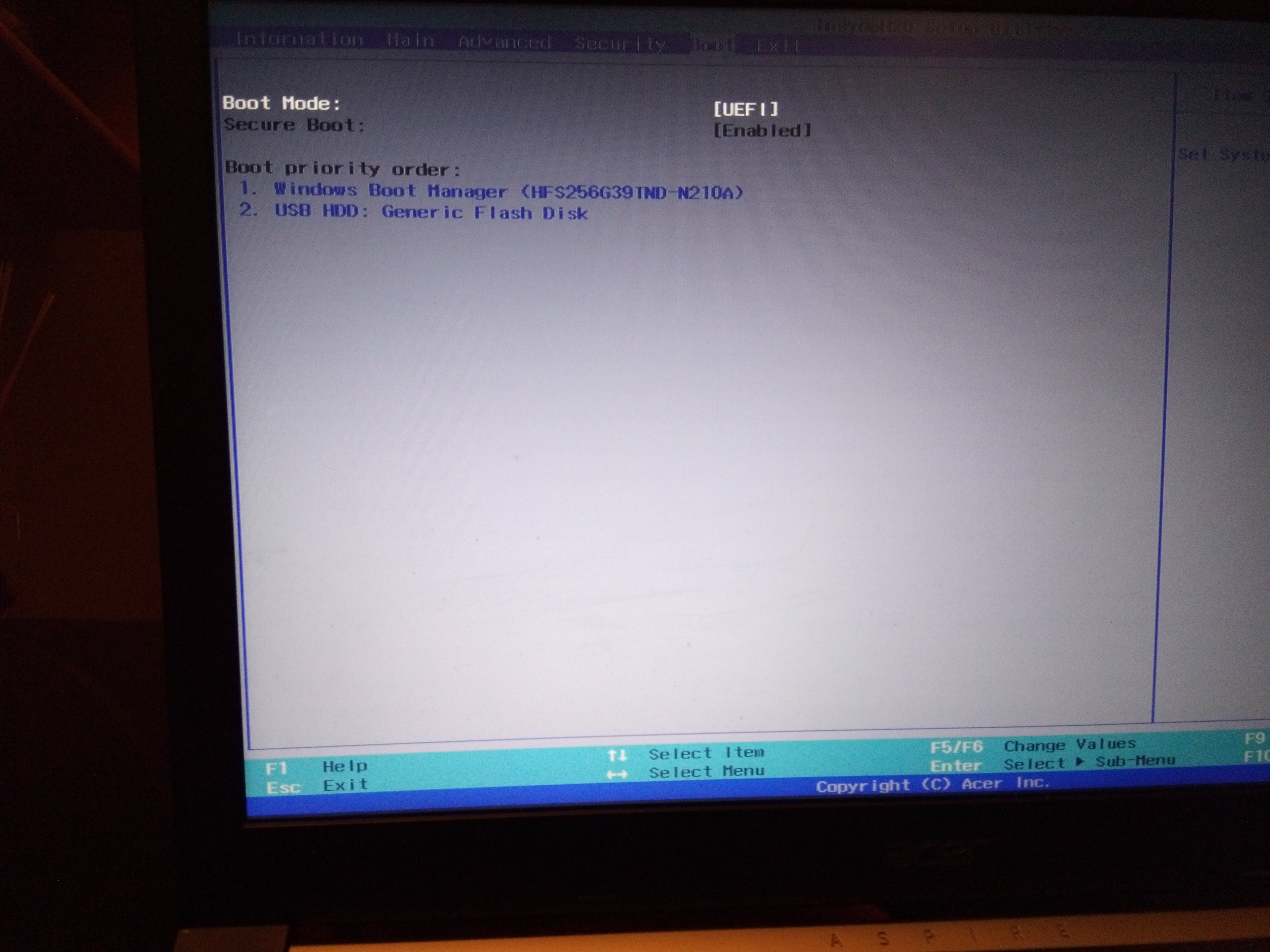

Normal kenne ich im Bios bei Boot an 1. Stelle den Windows Bootmanager.
Das sieht man dann auch im F11 Bootmenü und da wählt man dann bei Bedarf eventuell halt ein anderes Bootmedium aus, wenn man das mal booten will. USB Stick z.B.
Na klar habe ich Bootoptionen, die ich nie brauche, auch deaktiviert.

Danke an alle ich habs geschafft
habe auf den letzten bild bei beiden
Hard Disc Drive BBS
UEFI Hard disc Drive BBS
meine SSD ausgewählte
jetzt funktioniert es
