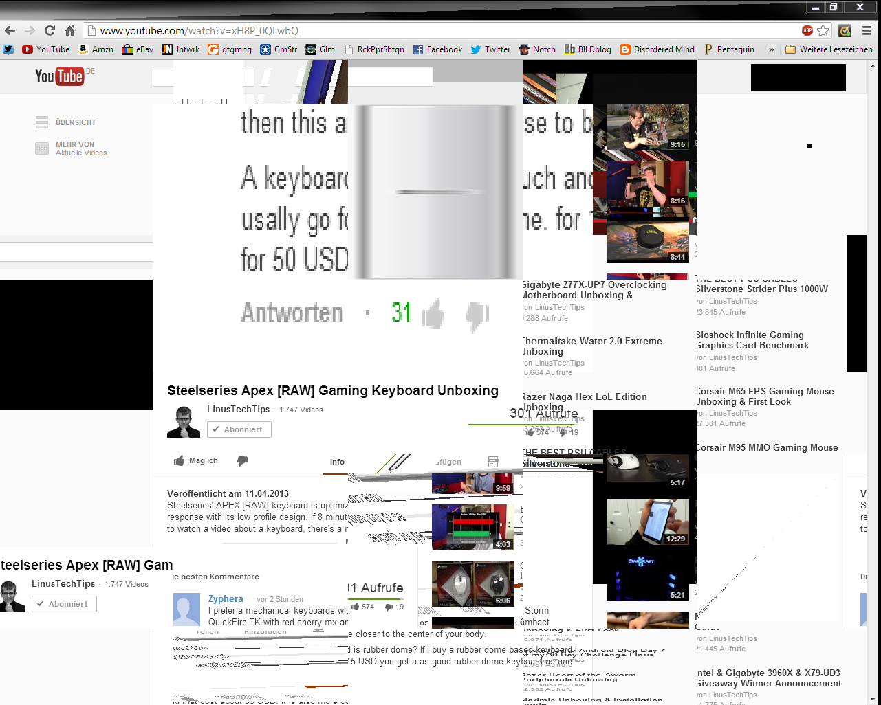

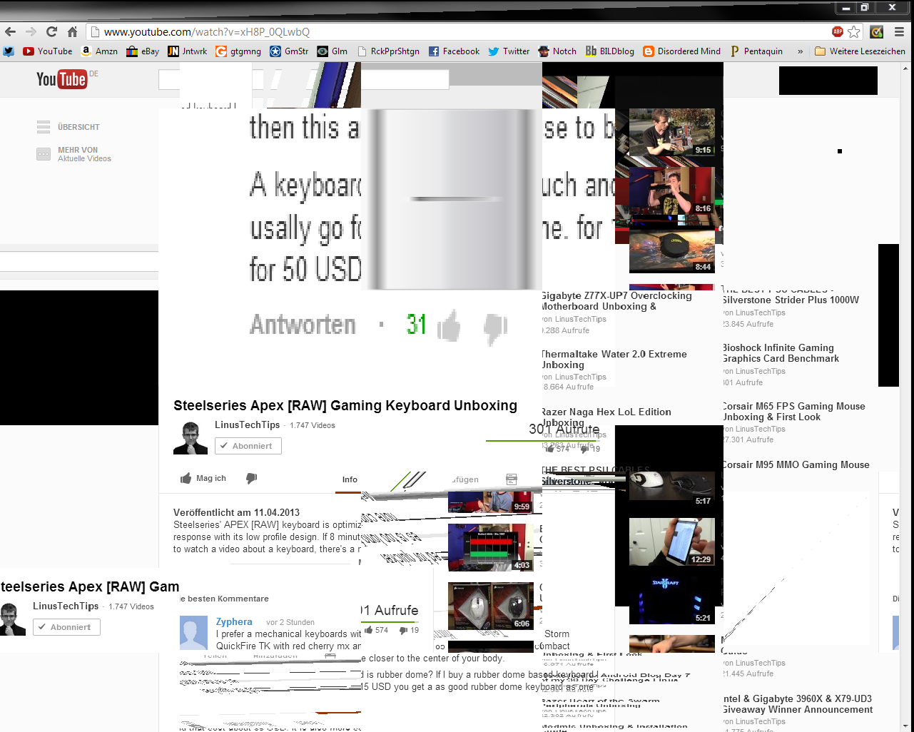

Ich habe auf vielen Seiten gelesen, daß die 7000-er Serie Flacker-, Artefakt, Bildaussetzerprobleme hat.
Die meisten berichten davon aber nur beim Spielen.
Google sagt, daß es ab Castalyst 12.6 diese Phänomene geben soll.
Bei mir äußert sich das ähnlich aber an anderen Stellen.
Ich habe eine HD7770 und die flackert je nach Treiber-Version wo anders und in unterschiedlicher Stärke.
Bei Treiber-Version 13.1 ist YouTube bei Hardwareunterstützung (HwU) im FireFox funktionsunfähig und hinterläßt Bildermatsch ... Streifen, Artefakte, bunte Flecken ...
Selbst wenn ich mit ALT+F4 das YouTube-Fenster abwürge, bekomme ich kein vernünftiges Bild wieder bis zum Neustart des Rechners (Windowstaste, 2x Rechtspfeiltaste, N).
Ich mag den Rechner nicht mit Reset abwürgen.
Ohne Hardwarebeschleunigung geht das erstmal ohne Probleme.
Nächster Versuch mal mit VLC-Player (mit Hardwareunterstützung) ... die gleichen Symptome.
Ohne HwU keine Probleme.
ABER: Der Pelzring (Furmark) und auch ein Spiel (Guild Wars 2, Graphik alles auf max. bei 1280x1024) laufen OHNE irgendwelche Sorgen stundenlang durch!
->Häh?
Alles klar, Google schreibt ab 12.6 ... also 12.4 bei CopmputerBase heruntergeladen (besten Dank für das Archiv!!!) und installiert, vorher natürlich alle alten Treiber SAUBER entfernt.
Na watn nu? Der Win7 Desktop ist wegen Flackern und allem was hier so besprochen wird (fast) nicht zu gebrauchen, aber FF mit HwU und auch VLC mit HwU laufen komplett stabil ohne Fehler!
->-grummel-
Also mal den 13.3 Beta (=neuster) probiert.
Ich fall gleich um!
FF mit HwU läuft stabil, Desktop flackert nur noch ab und zu, aber VLC ist mit HwU nicht funktionsfähig und läßt jetzt gleich komplett das Bild weg.
Wenn ich mit den genannten Tastenfolgen den Rechner nicht schnell genug neu starte (etwa 30 Sekunden hab ich Zeit) hängt der sich sogar komplett auf, so daß nur noch ein Reset hilft.
Bei allen Versionen tritt aber ein starkes Flackern beim Scrollen von WebSeiten auf.
Da die Symptome und Phänomene immer unterschiedlich ausfallen von Treiber zu Treiber, denke ich nicht, daß die Karte defekt ist. Zu heiß wird die Karte nicht laut Furmark und Aida64.

Andscheinend ist mein speicher bug im ff enlich weg.. bisher keine artefakte mehr..7870oc 13.5 Beta 2
@GreenHeaven
Bei so gravierenden Fehlern, insbesondere bei Unlesbarkeit des 2D Desktops ohne Start einer 3D-Applikation würde ich persönlich eher von einem Teildefekt der Grafikkarte ausgehen.
Seit wann genau besteht das Problem? Kannst du nicht zur Kontrolle auf einen Treiber zurückspringen, bei dem noch alles stabil lief?
Ich werde jetzt auch testen ob die Grafikfehler (bei mir im 3D Modus) nicht mehr auftauchen mit den 13.4 WHQL, bis jetzt zwar nicht aber Fehler tritt ja bei mir immer seltener auf mit den letzten Beta Treibern. Wenns 1 Woche oder länger nicht auftritt dann ist der Beweis dann perfekt und dann auch der Grund warum AMD so lange keinen Final Treiber released hat, noch bin ich aber skeptisch.
Hab grade mal Win8 draufgepackt mit dem 13.4 WHQL..100* schlimmer als win7 der Anzeigebug...
Im FF die Hardware-Beschleunigung ausmachen und der fehler ist permanent weg..amann was peinlich....
Hab die HD7770 mal auf ein ASRock B75 Pro3-M gesteckt und den neuen Catalyst 13.4 installiert.
Keine Probleme mehr ... unglaublich aber wahr.
FF mit HwU und auch VLC mit HwU laufen sauber.
Kein Flackern mehr beim Scrollen durch Web-Seiten und auch der Win7 Desktop ist so wie er sein soll.
-> Ich kann für MICH sagen: Fehler behoben!
