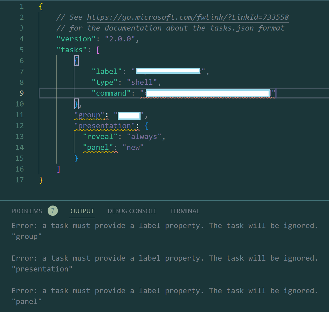

Gute Idee. Habe ich gemäss Deinem Link umgesetzt.
Erhalte jedoch Fehler:
Verstehst Du weshalb?
Beste Grüsse
Ich glaube, die geschweifte Klammer in Zeile 10 muss runter vor die letzte eckige Klammer in Zeile 16. Und das Komma in Zeile 10 müsste dann wahrscheinlich hinter Zeile 9. Und Code bitte in Code-Tags posten. ;)

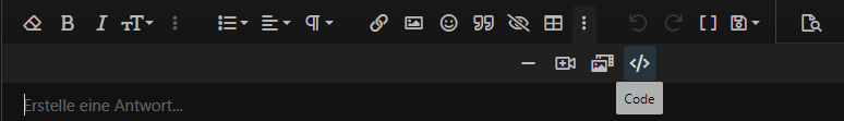

Kein Ding. ;) Die Funktion zum Einfügen von Code findest Du, wenn Du auf die 3 Punkte im Editor klickst:

Das Original auf der Webseite hatte ich mir schon angesehen. In Deinem Screenshot sieht man, dass Du die "Windows"-Property entfernt, aber deren letzte geschweifte Klammer übersehen hast. Die "Windows"-Property wird benötigt, falls Du unter Windows arbeitest. Dann sollte dort der Pfad zu Deinem Script rein.

  • "Code" Formatierung gefunden - thx

Wenn Du eine Batch-Datei über den Task starten möchtest, dann ersetze bitte im "command"-Argument der "windows"- Property die einzelnen Backslashes im Dateipfad durch doppelte Backslashes. Unter Linux kannst Du den Dateipfad mit normalen Slashes in das "command"-Property schreiben.
JSON:
"command": "./scripts/test.sh", # Pfad zur Batchdatei unter Linux
"windows": {
    "command": ".\\scripts\\test.cmd"
    # Pfad zur Batchdatei unter Windows (doppelte Backslashes)
Erklärung:
Durch das jeweils führende Backslash wird das folgende Backslash "escaped", damit der Interpreter versteht, dass es mit zum Dateipfad gehört und nicht als Regex-Steuerzeichen gelesen wird. Deshalb wird in Deinem Beispiel die Fehlermeldung "Invalid escape character in string" geworfen.
