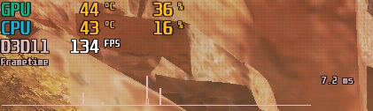

Hier beispielsweise eine Frametime von Apex Legends auf low details.

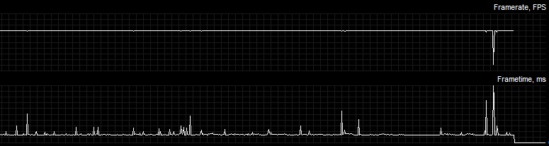

Hier nochmal der Graph in einer Runde Dota. Man sieht hier die Ausbrüche der Frametime und parrallel dazu kleine Fps drops. Diese sind zwar gering, allerdings deutlich spürbar

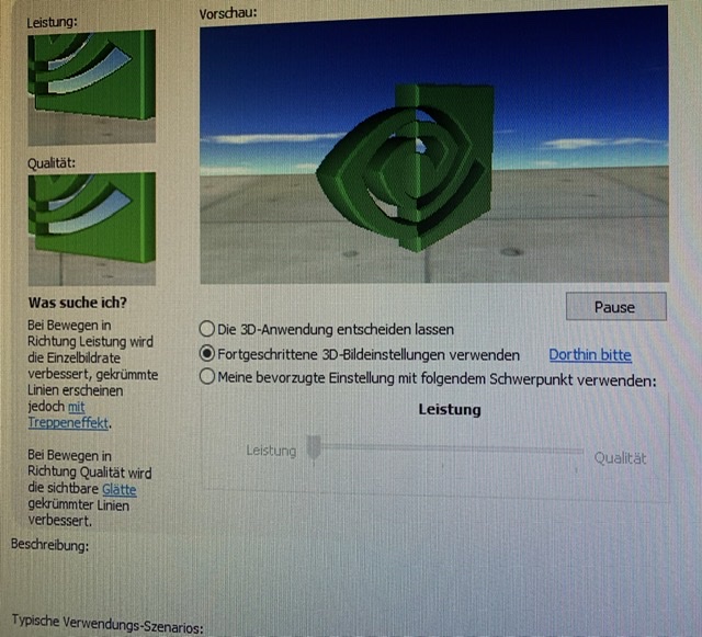

Kurze Frage zu diesem Regler:
Der war vorher relativ mittig , habe jetzt mal „meine bevorzugte Einstellung mit folgenden Schwerpunkt verwendet und den Reiter auf Leistung gestellt
Als ich weitere Anpassungen vornahm wurde dieser ausgegraut, blieb aber auf Leistung
Ist diese Option dennoch aktiv obwohl ausgegraut? Und wenn ja, macht diese tatsächlich so einen immensen Unterschied ?
Was genau ändert sich denn dort? Ich habe den Regler auf Leistung gesetz und anschließend lediglich Vsync ON im Treiber (was ich sonst auch immer hatte und nur Testweise mal deaktiviert hatte) seither ist der Reiter zwar ausgegraut, aber irgendwas hat sich verändert, die Spiele laufen aktuell deutlich stabiler..
Woran kann das liegen?
Auf die Idee das mal auf Leistung zu stellen, Blick in die Einstellungen zu werfen und dann mal auf Qualität zu stellen und wieder rein zu linsen, kommst du nicht?
Ich zähl dir sicher nicht jede Einstellung auf, die durch das jeweilige Profil voreingestellt wird.
Also hat du eher frametimeprobleme anstatt tearing?
Viele Spiele haben einfach immer Peaks in den frametimes....da kann man nix dagegen tun, außer sich damit abfinden....selten ist es die Hardware, die zu langsam ist....teilweise läuft etwas im Hintergrund oder du hast ein USB Gerät, dass diese Probleme macht ..da würde ich Mal sowas wie externe HDDs, USB Headsets, und wenn du hast, auch Mal eine andere Tastatur und Maus probieren.
V-sync kann sowas kaschieren, allerdings mit mehr Input lag.
Dabei werden nämlich je nach Spiel unterschiedlich viele drawcalls auf Vorrat produziert und dann im takt der Grafikkarte/Monitorfrequenz, je ein neues erzeugt....so muss die GPU niemals wären, und da die CPU nicht so schnell wie möglich, sondern im takt der GPU neue drawcalls bearbeitet, ist nicht nur die Ausgabe, sondern auch die Daten dazu zeitlich konstanter.
