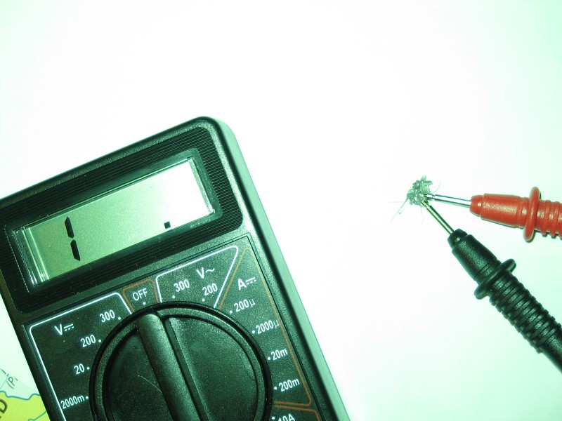

@F!o: Nö, da leitet nix :)
Der selbsttest beweist - Einen Widerstand gegen Unendlich - praktisch nicht leitend.
Aber nur unter hohem Druck?! Auch die weiße Paste enthällt Metalloxide...
