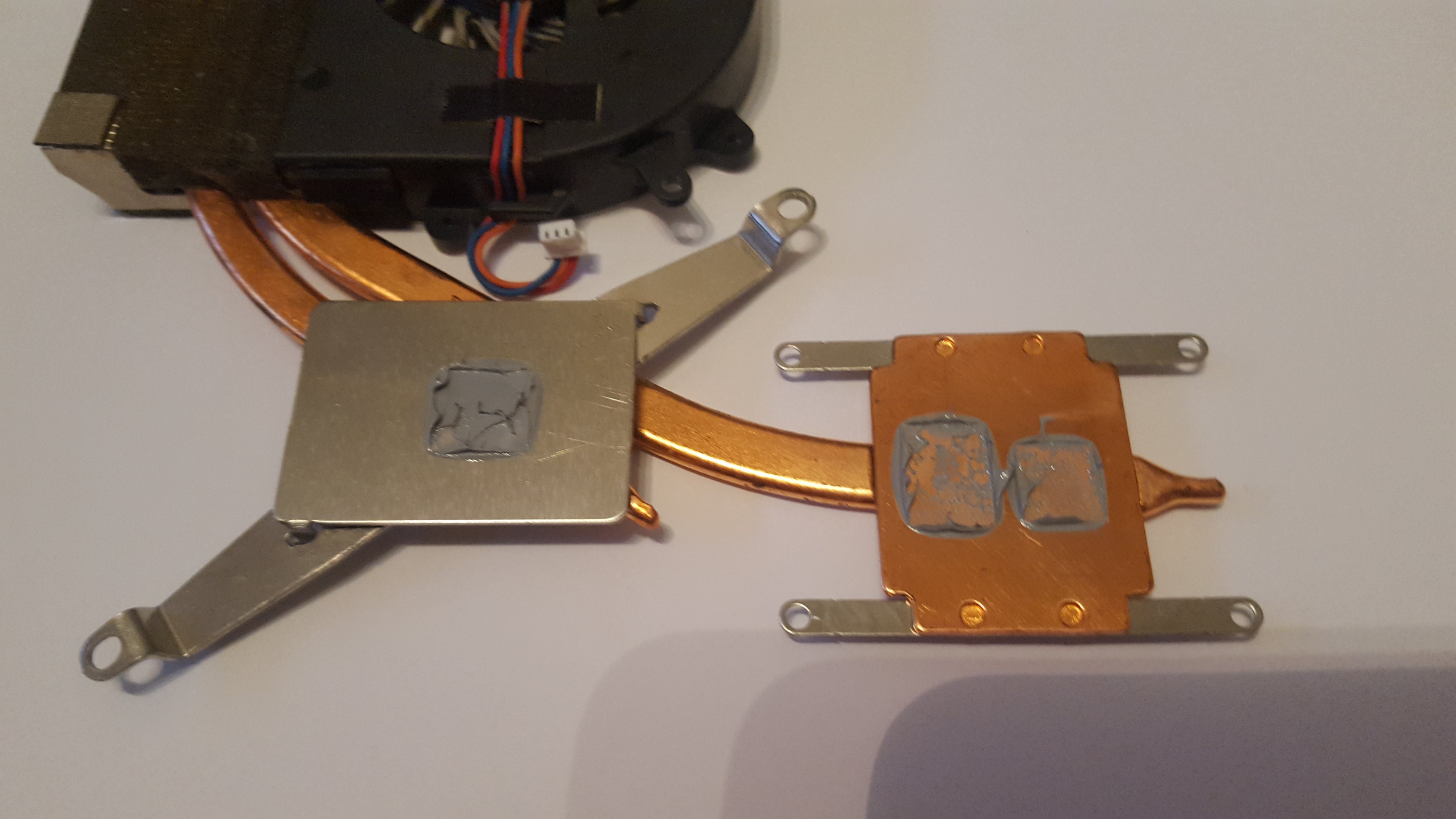

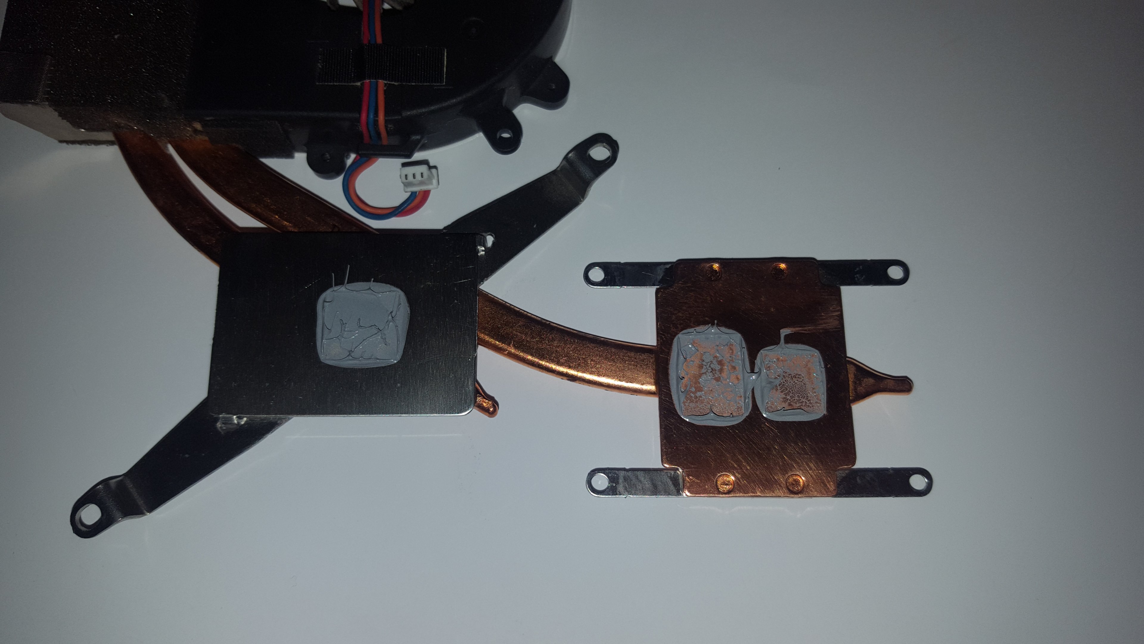

Hey Leute ich hab vor zwei Wochen an meinem Sony Vaio VPCEC die Wärmeleitpaste(Arctic MX-4) gewechselt.
Am Anfang waren die Temp bei CPU: 34° / GPU: 48° wenn ich nicht gezockt oder sonst was gemacht hab.
Als ich dann ein paar Tage gezockt hab, waren die Temps immer bei CPU: 51° / GPU: 55°.
Den Lüfter hab ich auch auseinander geschraubt und die Kühlrippen geputzt.
Ich hab dann den Kühler wieder abgeschraubt um zu schauen wie die WLP aussieht.
Ist das so normal oder hab ich beim Wechsel was falsch gemacht?
(Links GPU / Rechts CPU)

viel zu viel WLP oben? die ganzen fetten WLP Ränder sollten nicht auftauchen wenn du das selbst drauf anbringst.
Die Paste ist dazu da, ganz feine Unebenheiten auszugleichen, da reicht ganz wenig. Links sieht man, dass praktisch kein Kontakt mehr zwischen den Metallen GPU und Kühler besteht.

Das zu viel Wärmeleitpaste ist ein moderner Mythos an dem aber nichts dran ist(siehe diverse Tests). Es sieht für mich einfach nach unpassenden Anpressdruck des linken Kühlelements aus.

Du siehst ja wo die Auflage war anhand der Paste. Alte Creditkarte oder ähnliches nehmen dünn verstreichen und drauf damit. Klecks Punkt und Co mache ich nicht. bei CPU GPU mache ich das auch so und verstreiche mit einer Karte das dünn und hatte immer gute Ergebnisse damit.

Paste wurde korrekt aufgetragen, man kann weniger nehmen ist aber hier nicht entscheidend. temps sind für einen schleppi im grünen bereich. einen größeren tempvorteil kannst nur noch durch Undervolting erreichen.

Sieht so sehr gut aus!
Zu viel Wärmeleitpaste kann man nicht drauf machen, drückt es raus.
