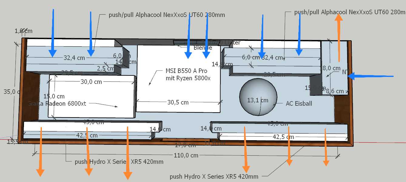

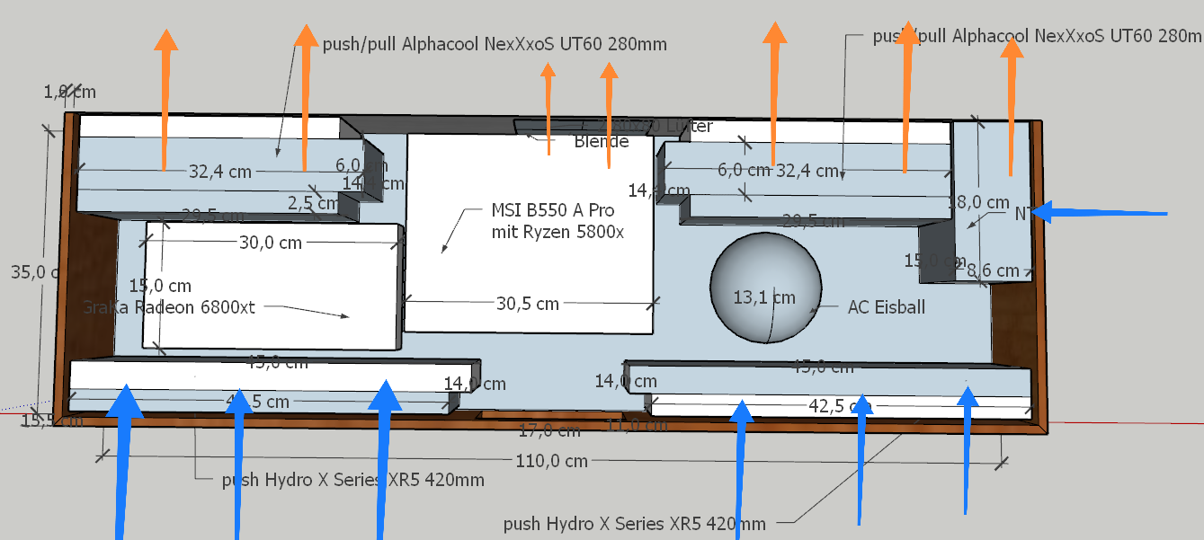

Bezüglich Airflow:
Normalerweise vorne rein, hinten raus wie auf dem Bild (ist eine Draufsicht). Dass alle Radis Frischluft abbekommen ist natürlich in meinem Fall nicht mgl.
Allerdings dachte ich mir auch es wäre schlauer die dicken Radiatoren mit Frischluft zu versorgen...sprich hinten rein, vorne raus. Das schneidet sich jedoch dann mit dem Netzteil...siehe 2. Bild. Und mein Lösungsgedanke war dann einfach: beide Varianten ausprobieren und schauen wo ich die besseren Temps bekomme!

Wie wäre es mit alle Radis Frischluft rein und Netzteil + weitere Lüfter warme Luft raus. Gegebenenfalls auf einen Radiator verzichten und mehr Gehäuselüfter.

Dann würde es wahrscheinlich zu einem Hitzestau kommen. Oben drauf ist eine Glasplatte.
Aber die Idee ist sicherlich eine effiziente Lösung. Könnte ich machen, wenn ich die Glasplatten weg lass und dafür auch Holz nehme mit Lüftern die raus blasen. Nur müsste ich dann die Optik weg lassen.
Rein leistungstechnisch ist Push-Pull immer die beste Lösung. Erzeugt den besten Luftdurchsatz. Vor allem macht sich das bei restriktiven Radiatoren wie dem UT60 bemerkbar, das stimmt auch. Das Problem ist, derart restriktive Radis zahlen sich erst dann aus, wenn man auch genug Luft durchdrückt, und da braucht es Drehzahl und damit Lärm für. Sinnvoller sind deshalb dünnere Radiatoren, welche weniger Widerstand bieten, mehr Luft durchlassen und bei niedrigen Drehzahlen deshalb besser funktionieren. Push-Pull macht da natürlich immer noch Sinn. Rein finanziell lohnt es sich ohnehin seltenst und nur dann, wenn unbedingt noch mehr Kühlleistung her muss, man aber keinen Platz für mehr Radiatoren hat.
Außerdem solltest du dir echt den Airflow ansehen. Gerade bei niedrigen Drehzahlen ist ein Radiator-Sandwich (Luft strömt nacheinander durch mehrere Radis) ungünstig und kostet dich richtig Kühlleistung. Umgekehrt musst du aber auch einen ordentlichen Airflow aufrecht erhalten und solltest im Idealfall (!!!) immer nochmal halb so viele Gehäuselüfter wie Radilüfter haben. Wenn du es irgendwie hinbekommst (vielleicht durch den Boden, du hast ja mindestens 14cm in der Höhe) mehrere Lüfter zu platzieren, die Abluft wegschaffen oder Frischluft ins Case fördern, dann kannst du alle Radis mit Frischluft versorgen. An und für sich reicht die Fläche auch ohne Push-Pull völlig aus, da musst du dir keine Sorgen machen. Du musst nur alle Radis ordentlich belüften.

Passt, ich schau mir das Ganze nochmal an, vielleicht vom Boden her Frischluft rein und die Radis drücken raus.
